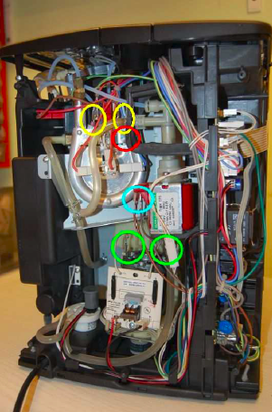

Hallo in Posting 7 im 3 Bild siehst du die Dampfheizung.
Wird diese überhaupt heiss?
Daran sind Thermosicherungen verbaut ziehen jeweils einen Stecker davon ab und messe diese ohmisch durch. OverLoad heisst in deinen Fall sie sind durch.
So also die Thermosicherung 318 Grad habe ich gewechselt, das ding wird dann zwar schön heiß, aber nahc kurzer Zeit fliegt die Sicherung wieder, das ganze kühlt ab und das war es dann, habe ich jetzt 2mal ausprobiert.
