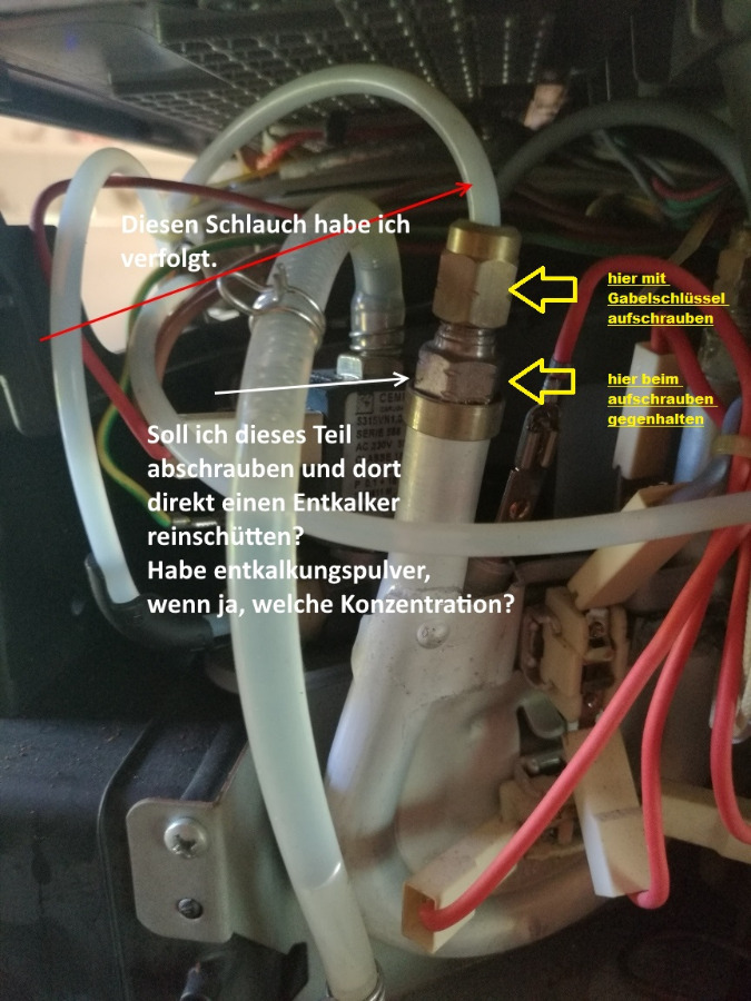

  • Hallo Petra,
    zuerst: Stecker raus.
    an dem Teil, welches Du mit "2" markiert hast, gehen 2 weiße , dünne und ziemlich feste Schläuche ab (in Deinem Bild nach oben). Verfolge die mal bis zu ihrem anderen Ende. Dort sollten sie jeweils in einem etwas größerem, beigen Kunststoffteil verschwinden. Ca. 1-2 mm nach Eintritt in dieses Kunststoffteil siehst Du ein Klämmerchen (sieht ein bisschen aus, wie eine Büroklammer). Diese ziehst Du mit einer kleinen Spitzzange hinaus. Dann kannst Du den Schlauch aus dem Kunststoffteil ziehen. Wenn Du beide Schläuche auf diese Art gezogen hast, puste mal kräftig in den Schlauch auf der linken Seite. (Von rechts kommt normalerrweise das Wasser, wenn Du da reinpustest, drückst Du einen evtl. vorhandenen Kalkpfropf nur weiter rein. Sollte dieses ohne Probleme gehen, dann liegt die Verstopfung woanders und wir beschäftigen uns später damit.
    Wenn Du die Schläche nicht durchgepustet bekommst, versuche, mit einer Spritze (z.B. Marinierspritze) und langer Nadel, Entkalker in beide Schläuche zu füllen und lass ihn eine Zeitlang wirken. danach mit Wasser spülen (auch aus der Spritze) und erneut durchpusten.
    Wenn das nicht hilft, dann löse die Muttern an der Heizung (Teil "2"), ziehe die Schläuche ab und schau, ob diese durchgängug sind.Wenn ja, liegt der Kalkpfropf in der Heizung. Um diese wieder durchgängig zu bekommen, müßte sie ausgebaut werden, was immer etwas tricky ist, und deshalb auch erst wenn notwendig beschrieben wird.
    Sollte es dann funktionieren, erfolgt der Einbau in umgekehrter Reihenfolge. Die Schläuche bitte so fest ins Plastik zurückstecken, dass sich die "Büroklammer" ohne großen Kraftaufwand wieder einschieben lässt.

    Also alles gemacht wie beschrieben, siehe Bilder.
    Ich denke das vordere Ventiel arbeitet super, denn Kaffee kann ich machen und Spülung funktioniert auch. Bei der Spülung habe ich gesehen, dass Wasser vom Ventil in den Schlauch gepumpt wird. Auch klickt das Ventil.
    Auch vorne das Ventil klickt wenn ich HEI?WASSER drücke. Doch dann kommt aber wieder die Fehlermeldung. Vielleicht is das Ventil kaputt, wenn ja wo kann ich das bestellen?
    Hier die Bilder! :1f62b: :1f62b: :1f62b:
    Bei beiden Vorgängen sind beide Ventile tot.
    in welchen Schlauch?
    Mach mal Schlauch 3 auch an der anderen Seite runter (unten im Bild beschrieben) und schau, ob der durchgängig ist.

  • Hallo Stefan,
    "in welchen Schlauch?" auf dem vorderen Bild Ventil 1, wo du deinen Kommentar geschrieben hast, dieser Schlauch wo die Beschriftung drüber geht, der dicke!
    Wenn ich aufschraube, soll ich dann gleich mal einen Entkalker rein geben? Welche Konzentration.
    Habe ich gerade aufgemacht, Schlauch geht aber nicht raus. Habe schon kräftig angezogen aber geht nicht raus was machen? Ist ein kleiner Messingring rum dort habe ich versucht diesen hochzuheben, ohne Erfolg. Habe den Schlauch jetzt doch raus gebracht und am voderen Teil ebenfalls die Klammer glöst und den Schlauch durch geblasen, ist einwandfrei gegangen. Habe nun in die Heizung etwas Kalkreiniger rein gegeben, war nicht viel, passte nicht viel rein. Warte nun die Nacht ab und morgen probiere ich es nochmal. Wenn es nicht funktioniert, dann scheint das vordere Ventiel kaputt zu sein, oder? Woher bekomme ich das?

  • Hallo Chris,
    habe den Schlauch 3 schon abgemacht, Maschine eingeschaltet kommt kein Wasser, Schlauch 2 abgemacht, kommt kein Wasser. Am hinteren Ventil wo der dicke Schlauch dran hängt, kommt dann Wasser, wenn ich auf Spülen drücke. Das funktioniert auch und Kaffee kommt auch. Der Schlauch der hinten von der Heizing nach vorne in das Ventil geht, dort kommt kein Wasser. Die Frage ist, müsste von der Heizung Wasser duch diesen kleinen Schlauch kommen, wenn man auf HEIßWASSER DRÜCKT obwohl der Schlauch nicht im Ventil steckt? Wenn ja, für was braucht man dann das Ventil vorne? Ich denke das vordere Ventil ist eine Art Ansaugstutzen der das Wasser ansaugt. Fakt is das Ventil brummt wenn man auf "heiswasser" drückt. Kommt aber kein Wasser.
    Wenn es also kein Ansaugstutzen ist das Ventil, dann müsste eigentlich Wasser aus dem Schlauch kommen. Somit kann der Fehler dann nicht am vorderen Ventil liegen. Die Heizung wird aber heiß und arbeitet zumindest beim Kaffee brühen.
