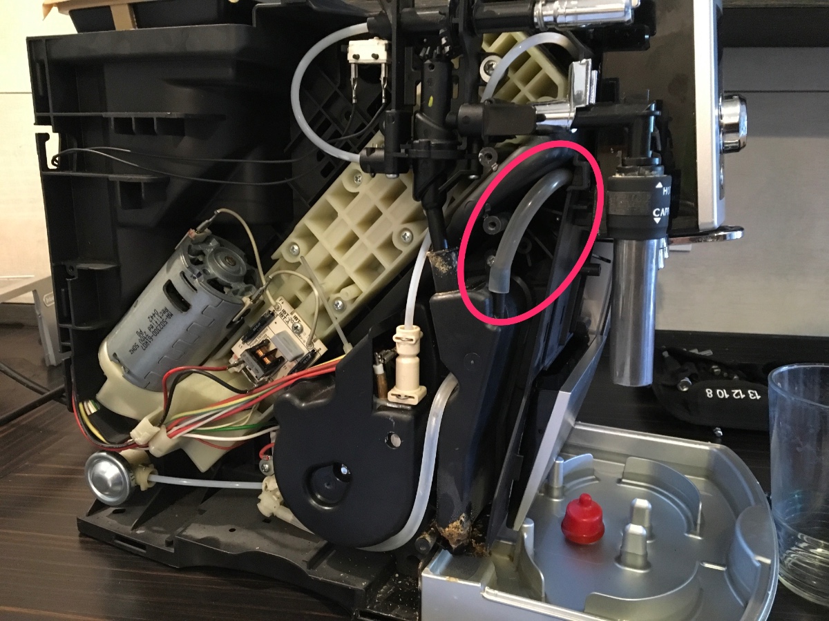

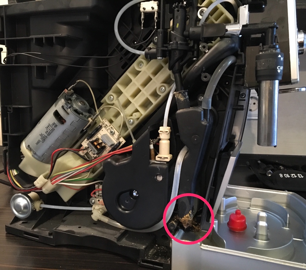

Hi. Leider hat bei mir alles nix geholfen. Bei mir kommt Kaffee nur sporadisch. Die Maschine mahlt Kaffee und auf gut Glück kommt Kaffee. Manchmal drei oder vier und dann wieder keine mehr. Heisswasser geht immer. Wasser fließt direkt über die Expansionskammer in die Schale. Teilweise auch beim nur spülen. Hab das drei Wege Ventil schon getauscht. Flowmeter. Den obk revidiert. Mit Mikroschalter. Bin mit meinem Latein am Ende.weiß jemand was es noch sein könnte? Liebe Grüße
hi. Ja hab ich schon gemacht.hab den obk ausgebaut zerlegt und gereinigt. Brühgruppe ebenso und neue Kolben Ringe. Ich Versuch Sonntag einen anderen obk einzubauen. Damit ich das ausschließen kann.Magnetventil ist ebenso neu.
das komische ist auch dass er gefühlte fünf Kaffee macht und dann wieder fünf Kaffee nicht das heißt er mahlt und dann landet wieder fünfmal Kaffeepulver im Tresterbehälter. Normalerweise habe ich ja keine Probleme und habe bisher jede Maschine hinbekommen aber da steckt der Wurm drin
Da kannst du mir schrittweise bei der Pumpe beginnend Vorgehen. Schlauch ab, Pumpen lassen, nächster Schlauch usw. Anders wirst du das nicht finden.
Womit wurde entkalkt?
nehme immer flüssigentkalker den roten mit FarbIndikator. Endschalter hab ich getauscht und er wird immer betätigt. Hab Abdeckung abgemacht und man sieht das die Brühgruppe immer daran stößt. War auch schon meine Vermutung
Danke erstmal für dieTips. Also wenn die Einheit hochfährt sieht man das der Endschalter sich immer bewegt.also wird dieser auch erreicht.sonst würde Meldung brühgruppe einsetzen kommen oder täusche ich nicht. dann ist links auf dem oberen Brühkolben so ein graues Plastik Teil (drainageventil ?)wo der Schlauch in der Mitte durchführt und drunter der Schlauch zum Schlitten steckt.Darin eine Feder.Dieses wird auch betätigt .
Komm erst Sonntag Abend dazu. Hab noch einen obk und eine brühgruppe in Reserve. . Vielleicht hab ich was übersehen. Werde beide nacheinander tauschen und dann schauen ob es wieder geht..
