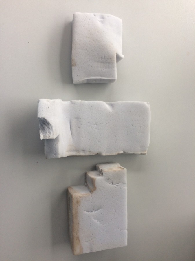

Jetzt geht es ans Zusammenbauen. Klappt auch, aber ich finde nicht raus, wo die 3 Schaumstoffteile hingehören.
(Mein Nachbar weiß es auch nicht mehr)
Hat jemand ein Bild davon oder kann es beschreiben.
