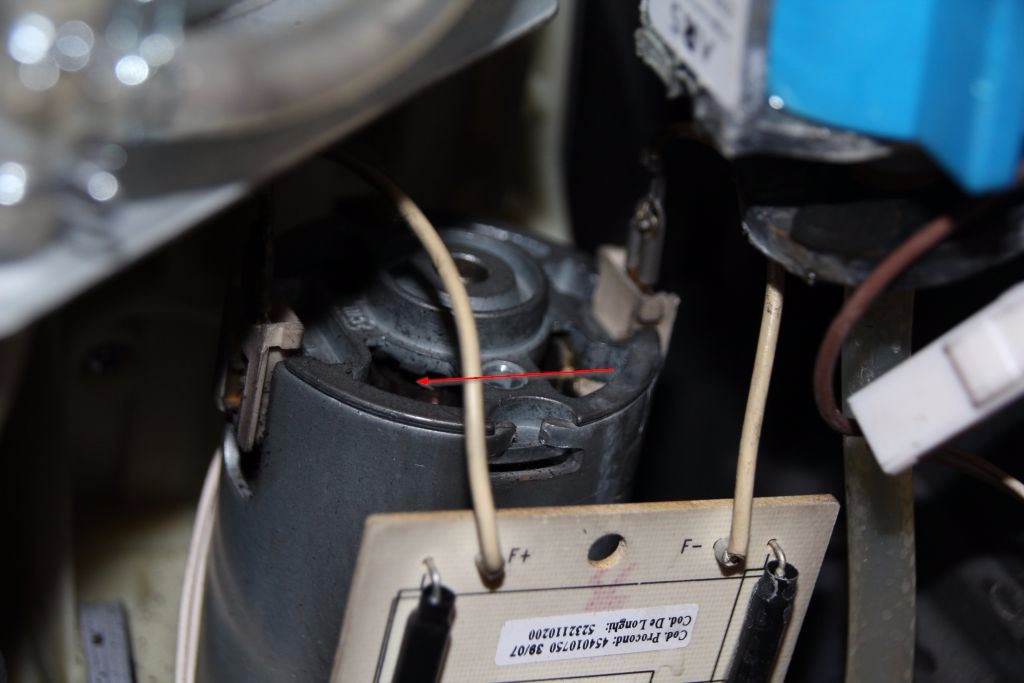

    2. Beim Verfahren der Brühgruppe (z.B. beim Einschalten der Maschine) kann man am Motor des Brühgruppenantriebs Bürstenfeuer sehen (siehe roten Markierungspfeil im Bild)
    Interessanterweise tritt das Bürstenfeuer nur beim Betrieb (z.B. Einschaltvorgang) auf- nicht jedoch beim Verfahren im Testmodus... :1f914:
    Ist das Bürstenfeuer definitiv ein Hinweis auf einen "verschlissenen" Motor? Ich würde sagen ja, aber was sagt ihr?

  • zu1. im laufenden Betrieb ohne Rückwand sollte doch zu sehen sein, woher das Wasser genau kommt
    zu2. Motor abgeklemmt ohmisch in allen 12 Raststellungen messen.

    @Roland11, doch der Funkenschlag ist auch bei geschlossenem Gehäuse zu hören gewesen, jedenfalls vermute ich das stark: Es gab im entsprechenden Bereich seit einigen Tagen ab und zu ein Knistern.
    Meine Frau hat mich dann alarmiert, als vor zwei Tagen beim Einschalten ein lautes "Bratzeln" (Spannungsüberschlag?) zu hören war. Seitdem stand die Maschine sicherheitshalber still.
    @Stefan, die Undichtigkeit habe ich entdeckt, ist am am Zulauf der Pumpe.
    Für mich sieht es aus, als ob der Brühgruppenmotor einen größeren "Schuß" hat.
    Wäre das der Fall, würde ich die Maschine dann wohl "beerdigen", da sie speziell seit 2016 einige Macken hatte. Und dann brauche ich auch nicht mehr zu schauen, warum die Dichtungen der Pumpe nach wenigen Monaten schon undicht sind.
    Die Maschine ist vom Sommer 2008.
    Habt ihr eine Einschätzung für mich?
  • Roland11 schrieb:
    Ich wuerde dann neue Motor einbauen.
    Lohnt sich das noch?
    Ich habe etwas Sorge, dass nach dem Tausch des Motors das nächste Teil kaputtgeht.
    Eigentlich wäre nämlich eine komplett neue Brühgruppeneinheit fällig- die hat vor einer Weile auch schon mal Probleme (Geräusche) gemacht.
    Nein, bei einer EAM würde ich das nicht mehr investieren.
