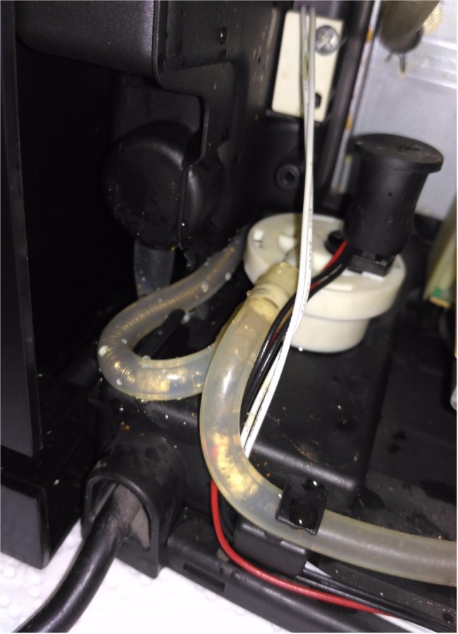

    Habe heute morgen die Dichtungsringe gewechselt, gefettet und dann das normale Entkalkungsprogramm durchlaufen lassen. Danach habe ich dann die manuelle Entkalkung des oberen Kolbens angefangen. Leider trat dabei Wasser unterhalb der Maschine aus (nicht zu knapp). Wundert mich, beim ersten Testen letzte Woche war sie dicht.
    Hab jetzt hinten aufgemacht und beobachtet, kann nicht herausfinden wo das Wasser austritt. Nur unten links hinter dem Wassertank ist es ziemlich nass, siehe Foto.
    Was kann das sein?

  • Vermutlich oben am Eingangsraccord TB.
  • Jelzin96 schrieb:
    Vermute das Solenoidventil, sehe ich das richtig?
    Das oder Dampfheizung
