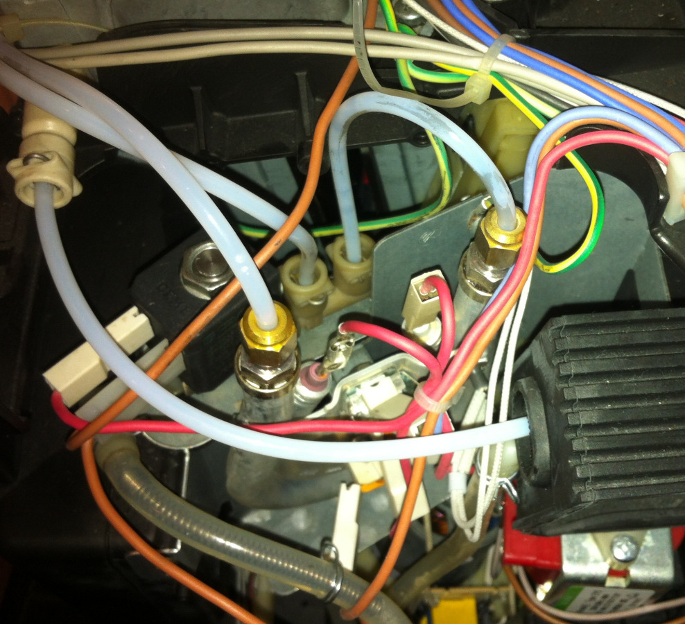

    Moin,
    ich habe meine ESAM 5500 schon mehrfach problemlos repariert. Daher sollte ich mir die 5500 eines Freundes anschauen. Sie wurde angeblich überholt,
    Kaffee funktioniert problemlos, Milchschaum hat er nie benutzt (kein Behälter), beim Entkalken läuft aber die Tropfschale voll. Das Wasser kommt aus dem Überlauf unterhalb der Dampfdüse.
    Das Solenoidventil an der Dampfheizung sieht aus wie das vorne am Milchaufschäumer- DAS IST MIR FREMD. Wurde da evtl ein falsches Ventil eingesetzt oder gab es Varianten von den Wasserlaufplänen?
    Typ: Esam 5500.T Perfekta Cappuccino
    SerialNo:14418
    Solenoidventil auf dem Bild: 588 310111, Messingkörper
    funktionieren könnte diese Konstruktion evtl. :
    Wenn das Ventil immer geschlossen bleibt bei Kaffee. Wenn Dampf gebraucht wird, muss nur das Ventil am Aufschäumer angesteuert werden und der Wassserfluss wird umgeleitet. Bei Druckabbau müsste dann das Ventil auf dem Bild angesteuert werden... eigentlich kann das schon so gebaut sein- kenne ich aber bei der 5500 nicht und beim Entkalken scheint es ja auch nicht zu funktionieren.

  • Ist das falsche Ventil, hast schon richtig vermutet. Da war ein Spezialist am Werke :1f60e:
  • Dann war mein Gefühl ja doch richtig- es sah ja auch irgendwie komisch aus.
    Mich wundert nur, dass es vorher nicht aufgefallen sein soll...
    Die Maschine hat er übrigens über Kleinanzeigen als "überholt" gekauft- so viel dazu... vielleicht war das der Verkaufsgrund.
    Danke für die schnelle antwort!
