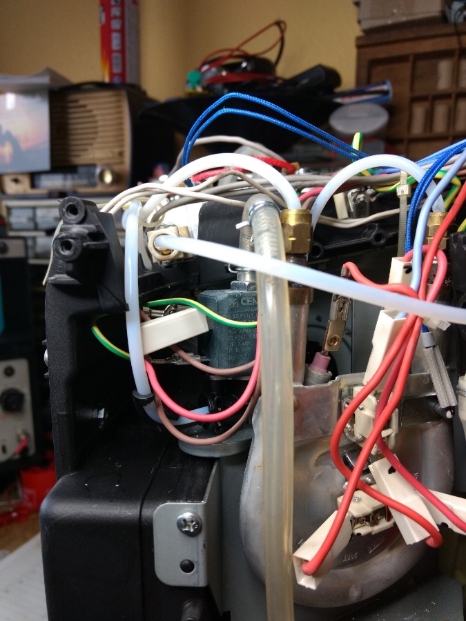

Hallo zusammen.habe von einem Bekannten eine defekte DeLonghi ESAM 6600 zur Reparatur da.
Es kommt kein Wasser, weder für Kaffee noch beim spülen.
Alle Schläuche und Baugruppen sind sauber. Egal ob Brüheinheiten oben und unten usw
Im Testbetrieb tut es das obere linke Ventil, das durch den Triac TY 6 angesteuert wird. Aber im normalen Betrieb bekommt das obere linke keine Spannung und schaltet somit nicht.
Müßte der Triac in beiden Fällen die Versorgung übernehmen? Also Test und Norm Betrieb. Weil das hieße ja der Tria wäre ok. Am Ventil oben links kanns ja auch nicht liegen, da im Testbetrieb ja alles ok ist.
Oder habe ich einen Denkfehler? Habe dazu noch nichts gefunden.
Danke und Gruß Jürgen
