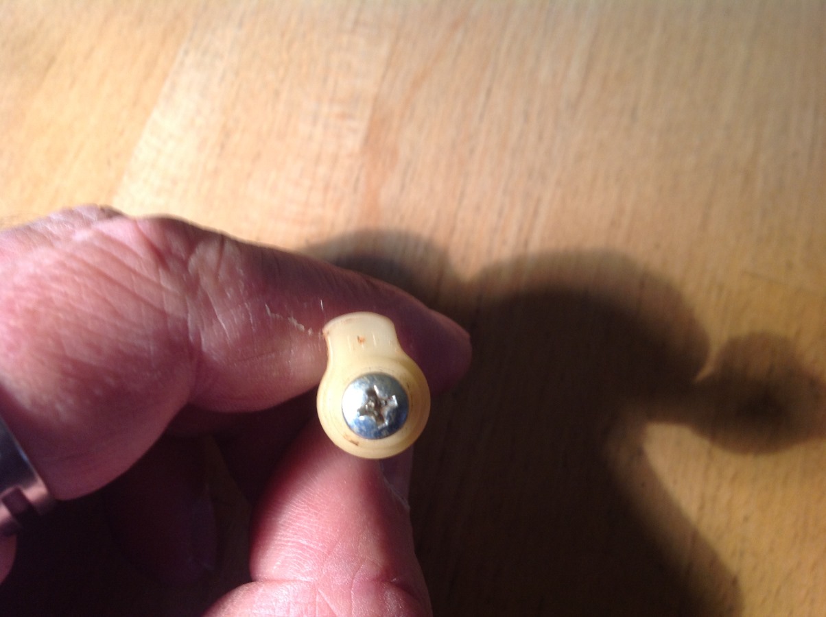

  • Heute habe ich mal das Mahlwerk zerlegt.
    Die Ferdern und Kugeln unter dem MW-Kegel sind i.O,
    d.h. nicht zerbrochen und sauber.
    Dabei ist mir aufgefallen, dass mir die Einzughilfe auf dem Kegel abgenutzt erscheint.
    Dazu habe ich halt keine Vergleichswerte.
    Kann mir jemand sagen ob diese Größe ok ist oder ob ich da eine neue brauche?
    Gruß BM
