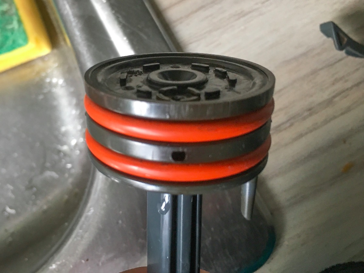

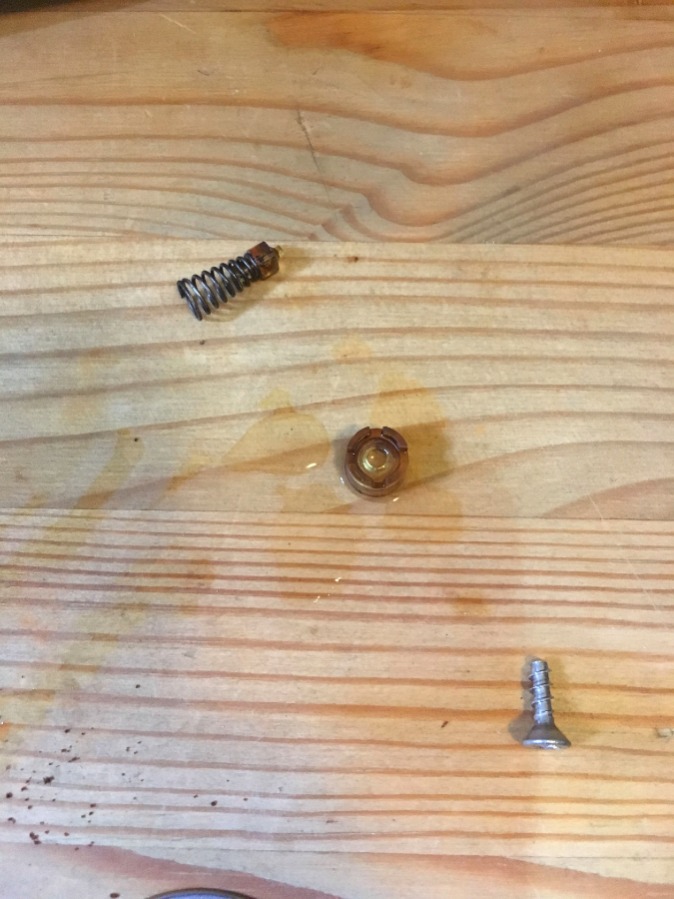

  • Sieb und Brühgruppe hatte ich ja bereits gereinigt. Das Cremaventil habe ich nun auch rausgenommen ( mit einer kleinen Zange das Ventil einfach rausziehen), aber es war so gut wie nicht verdreckt. Die O-Ringe habe ich getauscht und gefettet...
    Das komische kommt jetzt:

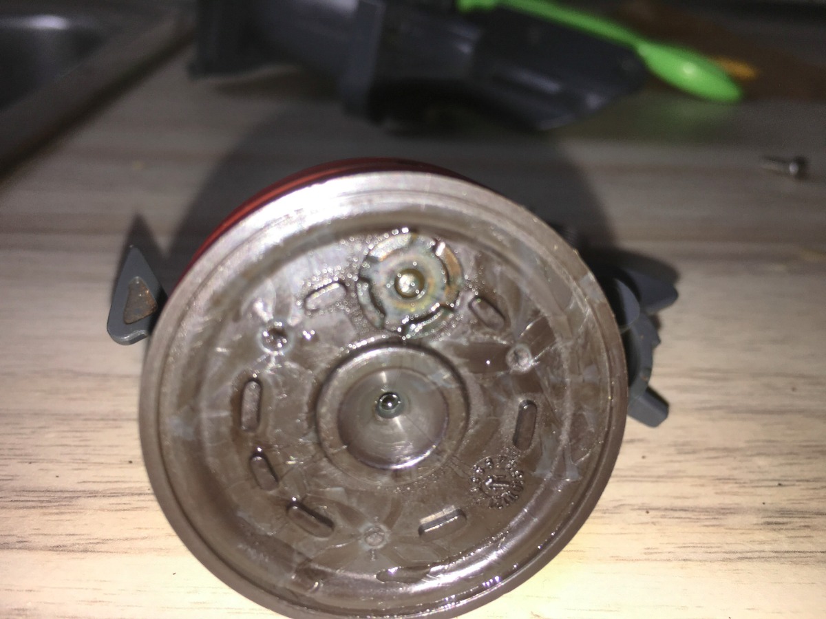

    Die Krümel im Kaffee/Spülwasser liegen aber definitiv an der Brühgruppe. Ich konnte sie mit einer funktionierenden Maschine/Brühgruppe tauschen. Mit der anderen Brühgruppe sind keine Krümel mehr rausgekommen. Das Sieb liegt sauber dem Kolben auf ... einfach strange, aber eigntlich nicht super wichtig wenn der Kaffee wieder gut schmecken würde. Der Kaffee schmeckt aber nicht mehr gut. Ich hab die Maschine bereits versucht mit Reinigungstabs und Natron-Lösung durchzuspülen. Sowohl im Service Modus mit kaltem Wasser, als auch heiß im normalen Modus mit dem Spülknopf.

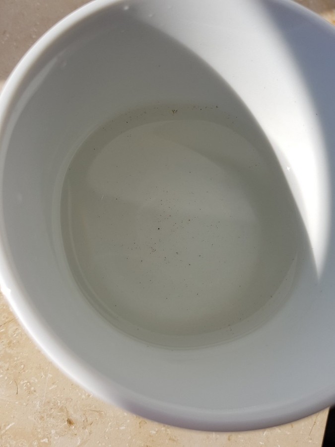

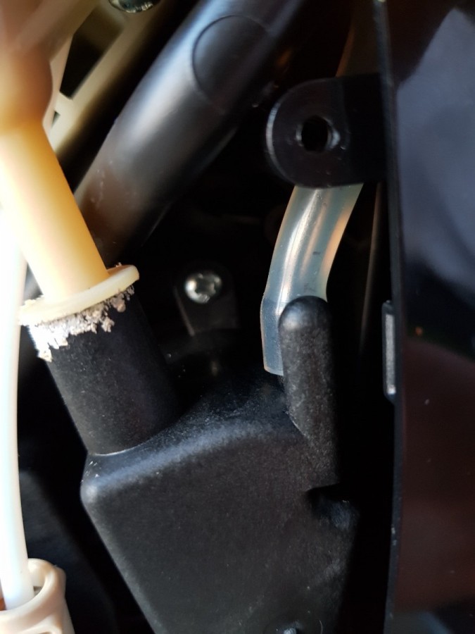

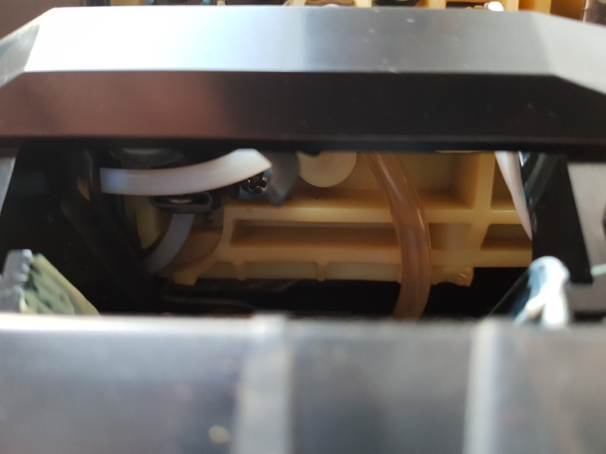

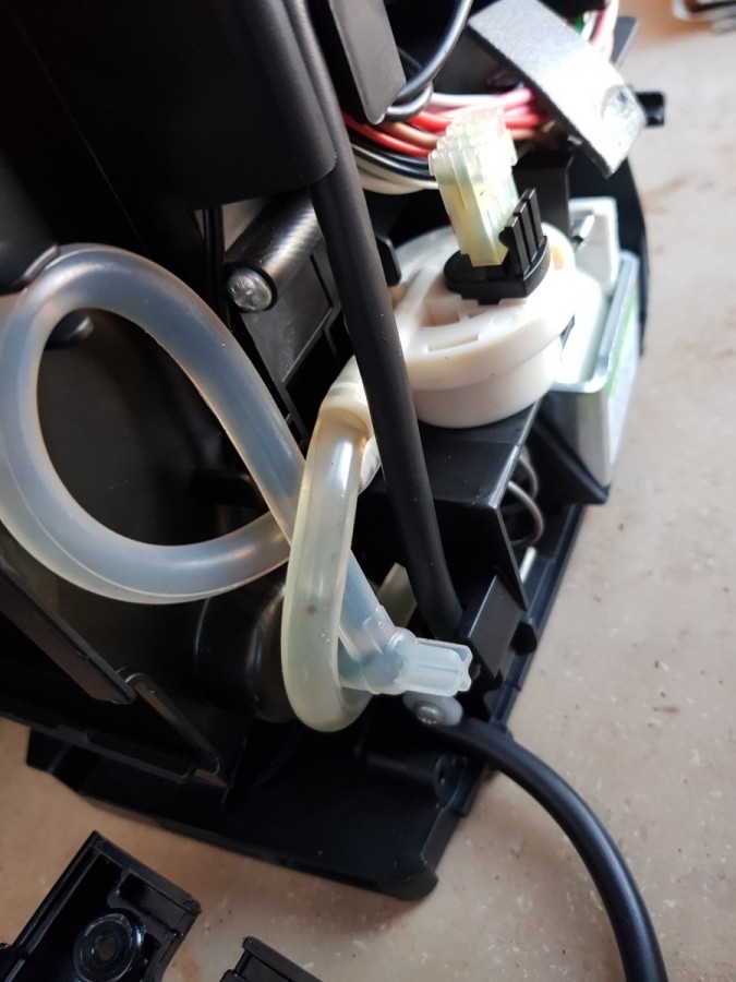

  • Habe mal ein paar Bilder gemacht, allerdings lässt es sich nicht so gut erkennen.
    Wie gesagt, da die Krümel nur mit meiner Brühgruppe entstehen und nicht mit der anderen Maschine ist mir das momentan eher egal. Wichtiger ist glaube ich der saubere Wasser/Kaffeekreislauf innerhalb der Maschine. Der Kaffe schmeckt noch nicht gut - eher modrig/fischig ( Bohnen sind neu)
    Der Schlauch zur Pumpe (Bild 7 durchsichtiger Silikonschlauch) hatte Algen angesetzt, die ich dann entfernt habe. Trotzdem schmeckt der Kaffee noch wirklich gut.
    Daher habe ich noch die Pumpe ausgebaut, dort aber keine großen Verschmutzungen/Ablagerungen gefunden.
    Jetzt bin ich mir nicht sicher, ob ich auch noch den Thermoblock ausbauen sollte. Das ist wohl das letzte Teil, was ich bisher in dem Kreislauf nicht überprüft/geputzt habe.

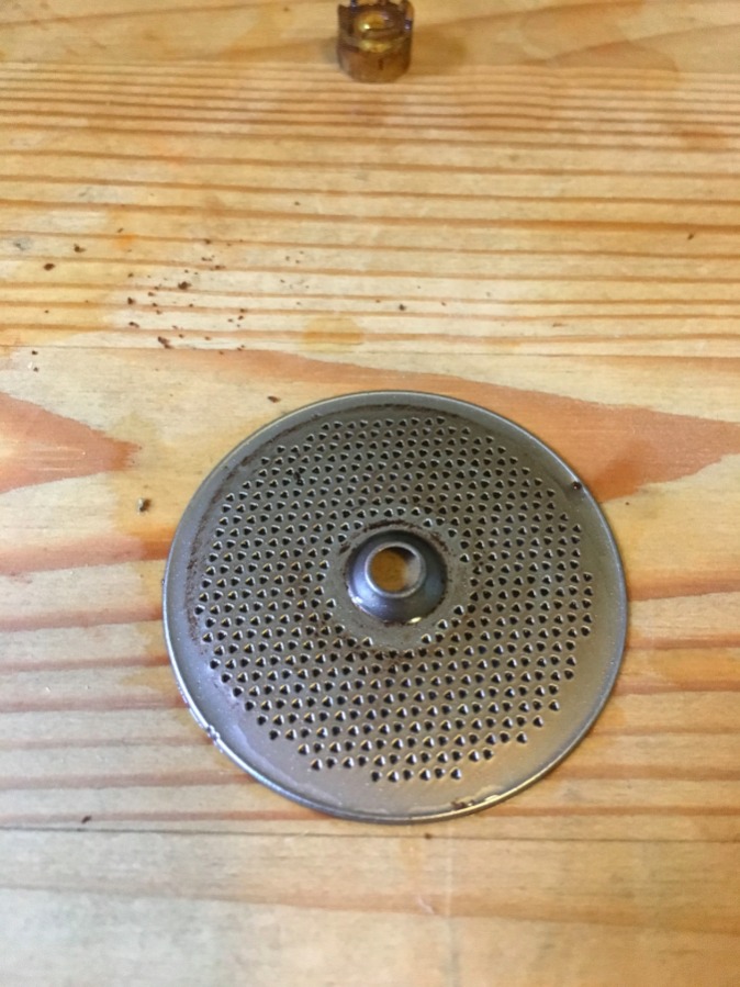

    die Partikel auf Foto kaffee-4.jpg haben für mich nicht das typische Aussehen von Ablagerungen, sondern sehen eher nach Kaffeepulver aus, das mitkommt. Wie ist denn der Mahlgrad eingestellt? Ändert sich etwas, wenn du den gröber einstellst?
    Das kann aber eigentlich nicht der Fehler sein, da ja beim Tausch der Brühgruppe alles super funktioniert. Wie hast du denn die Brühgruppe gereinigt? Hast du diese vollständig (z.B. entsprechend dieser Anleitung ECAM Brühgruppe revidieren) zerlegt? Ansonsten würde ich an deiner Stelle 27 EUR investieren und mir eine neue ECAM Brühgruppe besorgen :1f609:

  • Der schlechte Geschmack dürfte der Keimansiedlung in den Schläuchen geschuldet sein.
    Mein Vorgehen wäre: Kochendes Wasser ins Spülbecken, mit einem bis 5 Schuss Spüli. Die Zuleitung vom Tank zum Flowmeter und zur Pumpe da rein. Liegen lassen.
    Flowmeter am unteren Rand halten, den Deckel nach links aufdrehen. Rädchen entnehmen, mit ins Wasser damit.
    Schläuche mittels Pfeifenreiniger schrubben. Noch besser ist eine 60 ml Spülspritze, wie Omnifix. Passt der Schlauch drauf, ziehen und drücken bis der Rotz raus ist.
    Alles wieder montieren.
    Die Krümel stammen aus dem Brühsieb. Für 20 Euro gibt es bei Aldi einen Ultraschall Reiniger. Sieb da rein. Oder mittels Spülbürste schrubben. Zuvor mit Aceton oder Felgenreiniger oder Essig einweichen. Sieb gegen das Licht halten. Jede verstopfte Pore mittels Nadel befreien. Geht auch mit einer Munddusche, führt jedoch zur größten Sauerei im Raum...
  • Hallo, der "Andy1337" hat schon die Lösung.Deine Kaffeekrümel sind wie "Andy" die beschrieben hat aus dem Kaffeetrester, tausche das Brühsieb dazu mal aus, es könnte sein das dieses Brühsieb seitlich nicht mehr aufliegt wenn du diese Schraube anziehst oder nicht so fest anziehen.
    Die Kaffeekrümel schwemmen seitlich unter das Brühsieb durch das Cremaventil in richtung Auslauf.
    Lösung das Brühsieb mechanisch in die alter Wölbung zurück drücken oder ein Neues.
    Die Schraube danach micht mehr Max. festziehen, sondern so das, das Brühsieb seitlich immer noch aufliegt und die Schraube handfest ist.

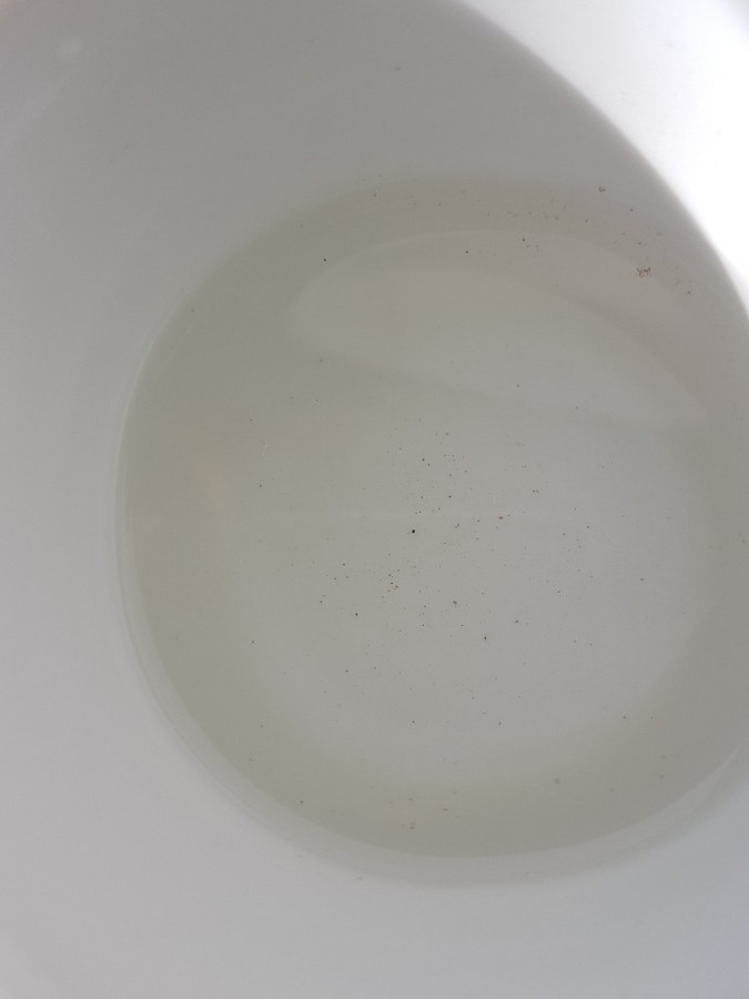

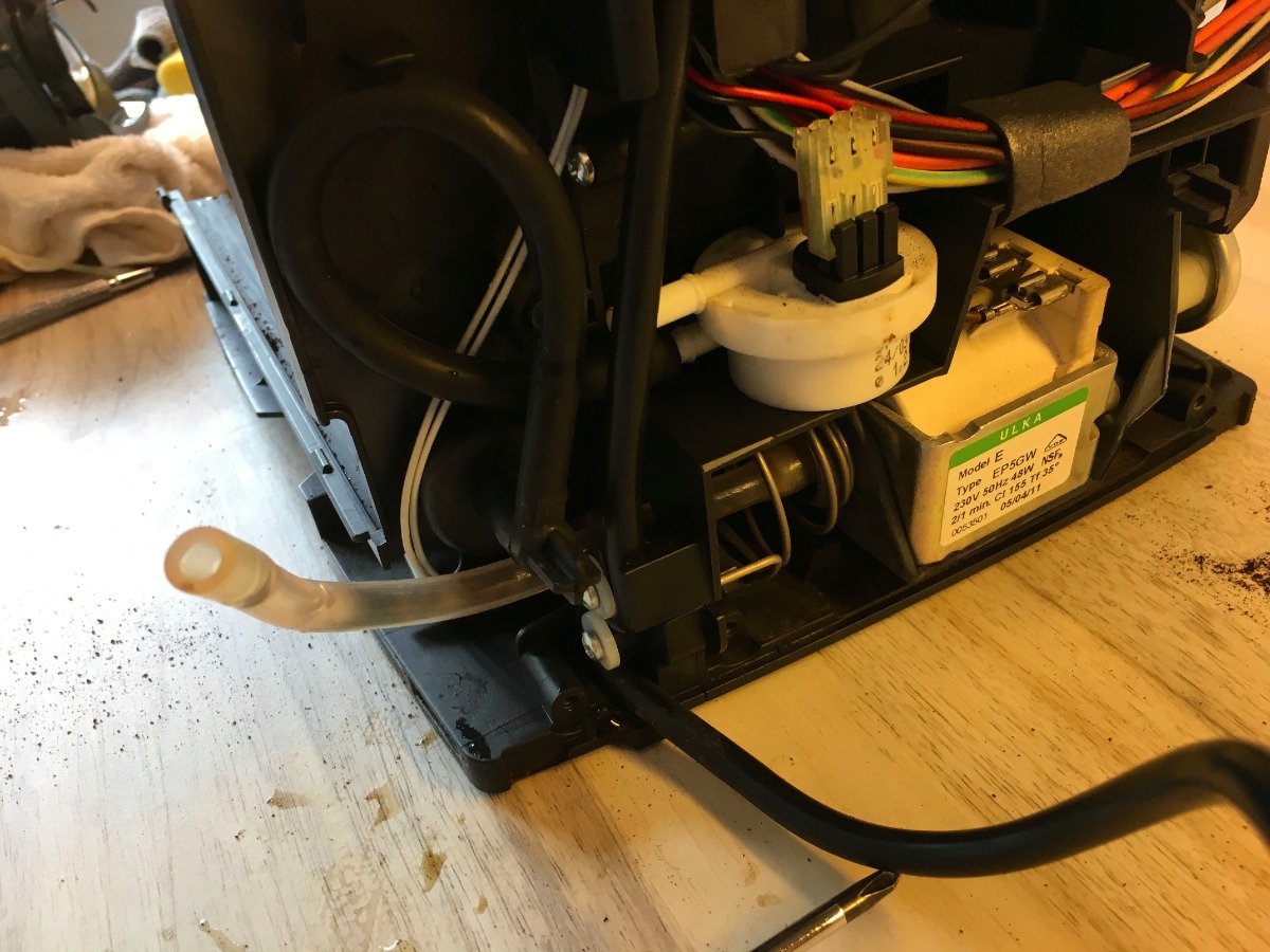

  • Hallo alle zusammen,
    ich hoffe ich kann diesen älteren Thread mal wieder reanimieren.
    Ich habe nämlich folgenden Fehler gemacht, ich habe mir o.g. KVA gebraucht gekauft (werde ich wohl kein zweites Mal tun...).

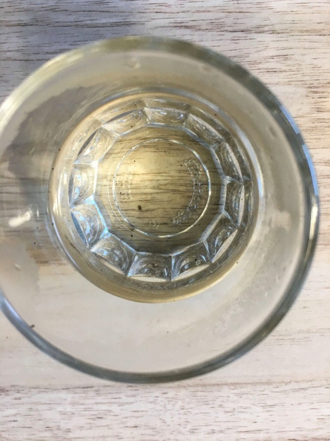

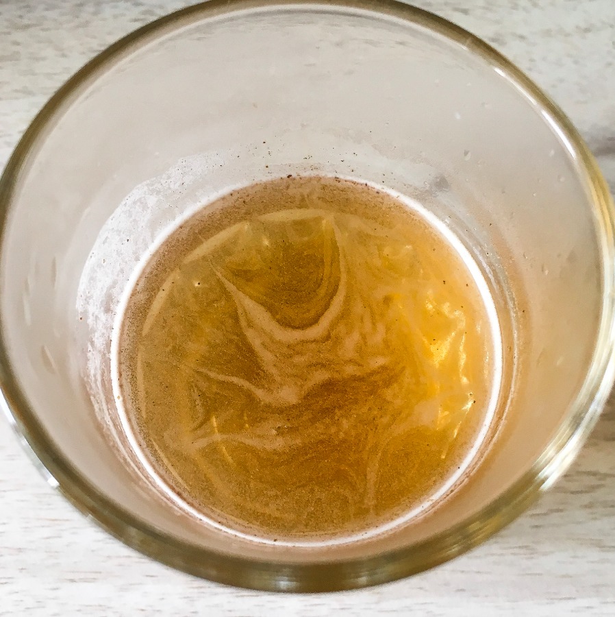

    Der Automat ist 13 Monate alt und wurde ca alle 2 Monate entkalkt (gem. Informationsfunktion der Maschine). Soweit so gut. Leider habe ich jedoch ebenfalls Krümel im Becher (Bild anbei), sowohl bei den normalen Spühlvorgängen, als auch bei der ,,Heißwasser-Funktion'' über die Milchdüse.
    Ich habe die Maschine bereits entkalkt, einen neuen Wasserfilter eingesetzt und im Servicemodus einige Liter Wasser gespült. Hat leider alles nichts genützt.

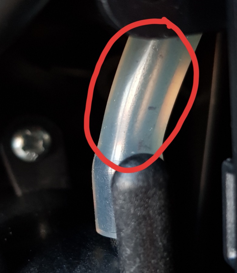

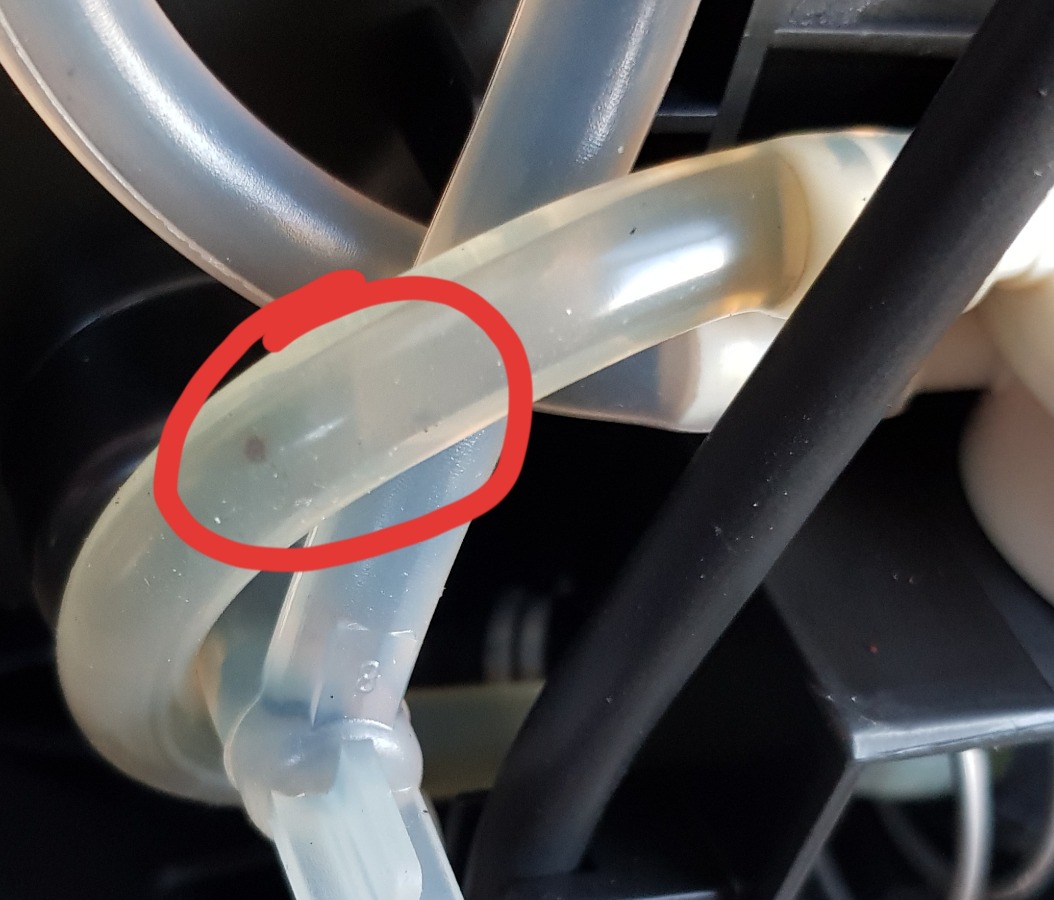

    So dann habe ich nun angefangen die Maschine auseinander zu bauen, was dank Youtube und diesem Forum hier recht gut funktionierte. Dabei ist mir aufgefallen, dass in zwei Schläuchen dunkle Ablagerungen sind und das der Zulaufschlauch für die Kaffeeausgabe stark braun gefärbt ist (ist wohl soweit normal). Der Filter der Brühgruppe sollte auch vernünftig aufliegen, zumindest kann ich keine Erhebungen o.ä. feststellen. Gereinigt habe ich das Sieb bereits mit Wasser & Spühlbürste.
    So nun zu meiner eigentlichen Frage, sind die Krümel normale Kaffeemehl-Reste die bei KVA's nunmal vorkommen (ist mein erster)? Sind die Ablagerungen der Schläuche auch im gewissen Rahmen normal und vertretbar? Kann man die genannten Probleme beheben, oder sollte man das ganze als Lehrgeld betrachten und abhaken?
    Vielen Dank im Voraus!!!

  • Zerlege mal die Front und bau den Kaffeeauslaufbecher aus. Den mal reinigen.
  • Bojan schrieb:
    Was sagst du denn zu den Ablagerungen in den Schläuchen?
    ich sehe keine.
  • Eigentlich nicht normal, da du ja den Wasserfilter erneuert hast. Aber auch nicht lebensbedrohlich :1f609:
