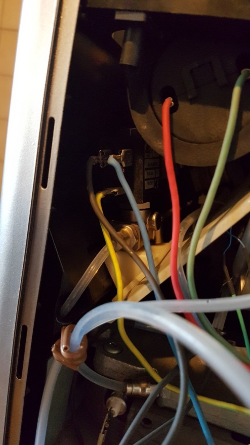

Habe an einer S 95 folgendes Problem und komme nicht weiter:
Vorinfos:
- Maschine wurde an der Brüheinheit revidiert, alle Leitungen auf Dichtigkeit geprüft und die Programme Entkalkung und Reinigung wurden durchgeführt.
Bei der Entkalkung war es schon so, daß nur wenig Flüssigkeit aus dem Auslaß kam.
Funktion Kaffeebezug und Heisswasser funktionieren astrein.
Bei Dampfbezug macht die Maschine folgendes:
Eine der Dampftasten betätigt kommt ein kleiner Schuß Dampf, die Wasserpumpe arbeitet aber es kommt kein Dampf nach. Bei dem Dampfaktivieren kommt immer ein kleiner Schuß während die Wasserpumpe weiter arbeitet, das wars.
Was kann das Problem sein?
