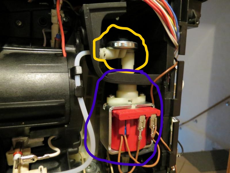

    Seit den ECAM Modellen verzichtet DeLonghi ebenfalls auf das Überdruckventil.
    Auf ECAM bin ich nicht so fit, aber hat dieser Raccord nicht einen Überdruckanschluß? Art.Nr. 7313212561
  • Ist der Eingangsraccord vom Thermoblock. Dem Bild nach zu urteilen geht da ein Überdruckschlauch weg.

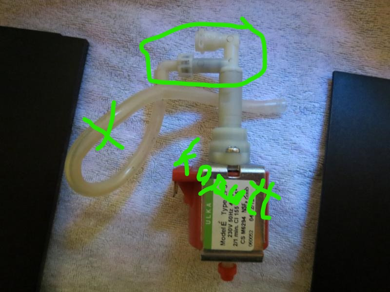

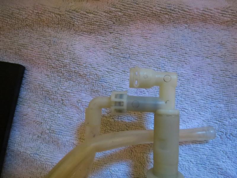

  • Hallo Ihr Zwei,
    habe meine umgebaute Maschine jetzt schon ca. eine Woche in gebrach läuft echt wieder super.

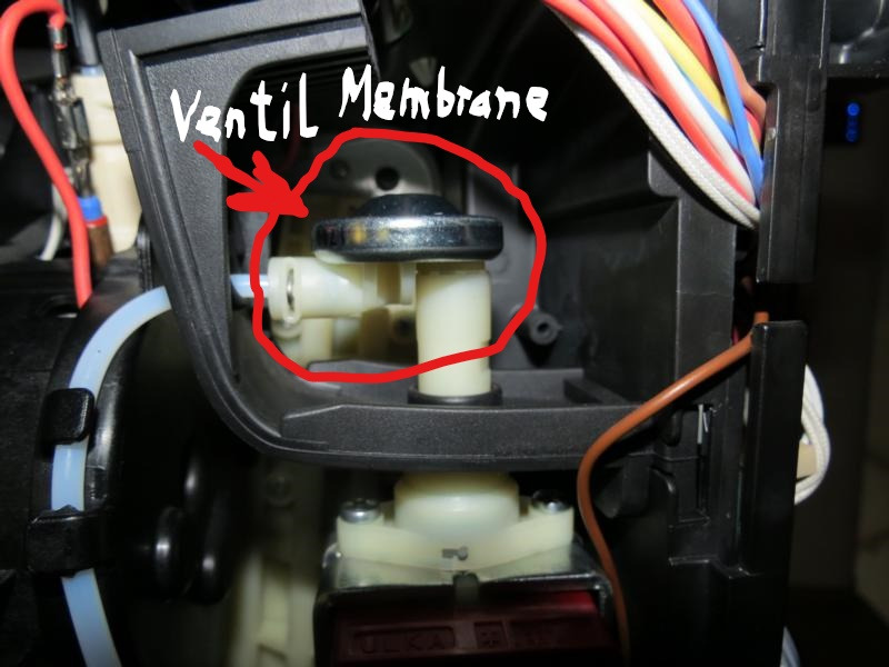

    Ich weiß es nicht aber ich gebe OLLIFFM recht was soll ohne Wasser von der Pumpe passieren ??
    Wie soll man es denn machen ? nach oder bei dem Membran-Ventil kann ich den Überdruckschlauch nicht mehr anschließen,
    ich kann also auch nur hoffen und wenn OLLIFFM schon mehrere umgebaut hat werden wir abwarten und Kaffee trinken ......
    Stefan was ist das für eine Artikel Nr. was du geschriebenhast?? OLLIFFM meinte ja man braucht es nicht?

  • Ich kann hier leider nur mit dem Kopf schütteln. Sorry aber an einem sicherheitsrelevantem Teil für 4,90 spare ich nicht :opinion: . Olli, was passieren kann, findest du wenn du nach geplatzem Schlauch bei den ECAMs suchst. Gut, daß passiert bei denen trotz Überdruckventil, aber da siehst du was bei Dampfbezug für Druckverhältnisse herrschen.
    Ich habe eine Artikelnummer gepostet, einfach mal googlen.
