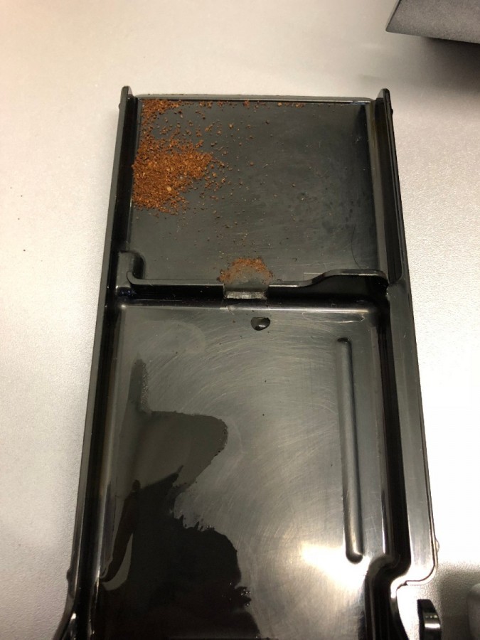

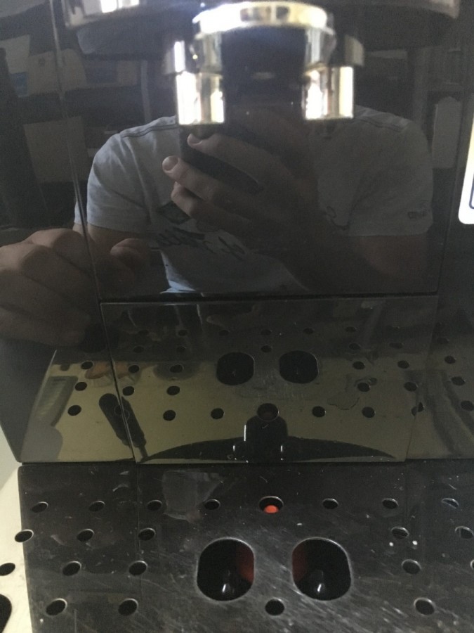

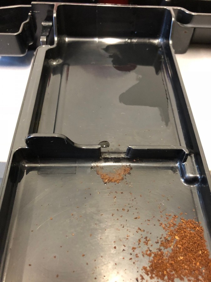

wir haben eine ECAM 22.110.B, gekauft Mai 2017. Seit 3 Wochen folgendes problem:
Während des ausgeben des Kaffees passiert es hin und wieder, dass die Maschine stoppt und einen vollen Trester meldet. Dem war aber in dem Moment nicht so. Ich habe dann einfach die Tropfschale reingedrückt und es ging weiter. denn diese Stand ein paar Millimeter raus.

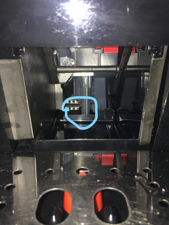

heute habe ich nochmal nachgesehen und kann folgendes sagen: Wenn die Maschine im Standby ist (an), ist Druck auf der Tropfschale. Sie steht dann etwas raus - Beim reindrücken merkt man das. Ausgelöst durch eine Kolben der Brüheinheit. Ich weiss nur leider nicht, wie man das abstellt.
Delonghi sagt, die Maschine muss ins Service Center. Für mich sieht es nach Konstruktionsfehler aus. Entweder die Tropfschale oder die BE muss baulich angepasst werden.
