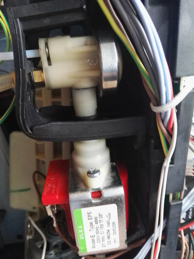

  • Rockabilly schrieb:
    Jetzt baue ich noch den Druckminderer nach Vorschlag
    Kaffefreund Stefan ein und bin auf das Resultat gespannt.
    Berichte dann.
  • Stefan, höchstes Lob . Klasse, klappt super.
    Geräusch mindestens 70% geringer. Ist jetzt wie bei anderen auch. Danke vielmals. :1f393: :1f393: :1f44b: :1f44b:
    Verwendet habe ich zwar die gleich Pumpe, aber ein anderes Membranventil, weil preiswert herging . Foto siehe anbei.
    Allerbeste Grüsse, Rocka aus Bayern
    PS: ist etwas schief drin, weil die Ausgänge oben nicht genau mit den Löchern im Haltegummi übereinstimmen.
