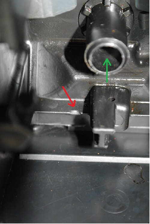

    Dabei ist mir aufgefallen das das untere Teil des Presskolbens ( vierkanntige schwarze Kolbenendstück) gegen den Wasserbehälter stößt, und an einer Stelle( s. Bild)eine leichte Macke sichtbar ist(roter Pfeil).
    Nun habe ich bei geöfneter Tür den gesamten Ablauf verfolgt. M.m. nach entsteht dieses Knackgeräusch bevor die Brüheinheit mir dem unteren Presskolbenendteil diese "Macke" erreicht! Also dort kann dieses knacken nicht entstehen!An der Brüheinheit sind auch keine Abnutzungsspurren sichtbar.

    Die Antriebsenheit hat einen leichten Axialspiel. Denke aber das es normal ist,um eine leichtgängigkeit zu gewährleisten! Diese wird an Gehäuse mir der (Bild grüner Pfeil) Schraube befestigt.Die Schraube ist fest.Die beiden Schrauben der "Brüheinheitschlitten" sind auch fest!

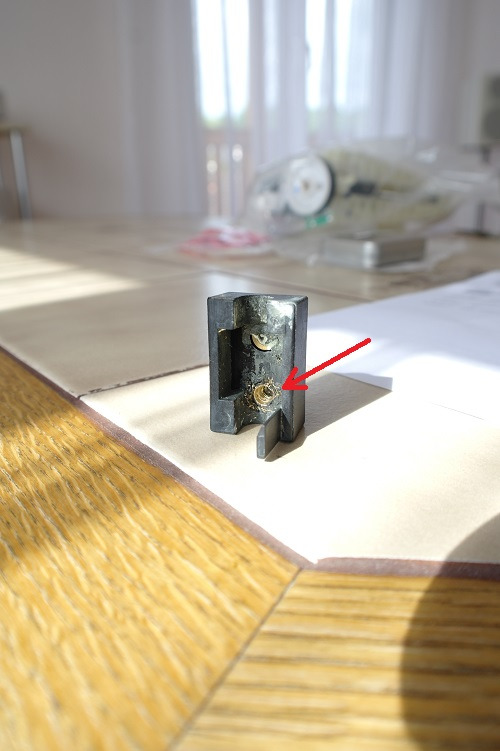

    Beim erster Zusammenbau war ich schlau genug um auf diesen Schrauben einen Tropfen Loctite aufzubringen! Ein kapitaler Fehler!!!! Konnte danach die eine Schraube nicht mehr herausdrehen! Die innenliegende Mutter drehte sicht mit! Lösung: kompletter Antrieb/Getriebe/Motor von der Rückseite zerlegen und mit viel Mühe habe ich es geschaft die Mutter fest zu halten und die Shraube/Schlitten zu entfernen.
    Dabei habe ich das eine Teil( s.Bild) zerstört und musste die gesamte Antriebseinheit erneuern( mit Motor,Antriebsplatine,Getriebe,Reedkontakt/unterer Mikroendschalter Brüheinheit).

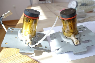

    Da habe ich gleich auch den Brühkolben neu bestellt da ich keine Lust hatte den alten zu revidieren:
    Hier würde ich gerne folgendes hinzufühen:
    Die Anschlüsse/Steckern (neue Antriebseinheit) des unteren Mikroendschalter für die Brüheinheit/ Steuernungplatine für den Elektromotor, sind NICHT kompatibel mit der Steckanschlüsse der Hauptplatine! Also,damüssen die ALTE Kabeln und Stecker wiederverwendet werden!
    Der eine Schlauch des NEUEN Brühkolbens ,kam mir zu kurz vor! Den ALTEN wiederverwenden!
