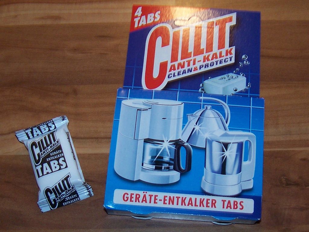

    Ich habe letztens in der Metro und bei DM mal diese Cillit Entkalker Tabs gekauft. 4 Stück für 1,30€. Dort sind zwei Säuren drin - ASS und Maleinsäure, leider keine Angabe über die Konzentration. Ein Tab ist für 500ml Lösung gedacht, somit passt das ganz gut für eine KVA Entkalkung.
    Mit einer Aluheizung würde ich da eine großen Bogen drum machen, aber in meiner F50 als Alternative zum original Jura Zeugs super.

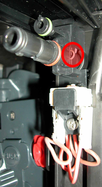

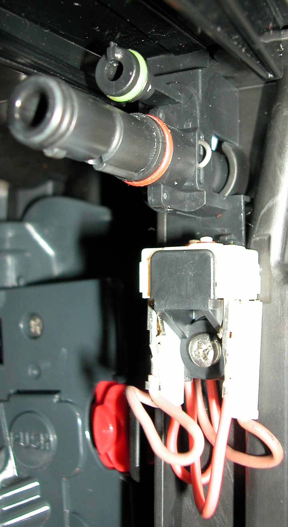

  • Du musst noch den Sicherungssplint rausziehen:

    ich habe beim Aufschäumen ähnliche Probleme. So kommt nur heißer Dampf und in den Milchbehälter wird Luft geblasen. Ich will daher den gesamten Milchbehälter-Connektor tauschen. Leider läßt sich das Teil nicht ohne Weiteres herausnehmen. Die Schrauben der Blende und des Mikroschalters habe ich entfernt. Auch den Sicherungssplint habe ich - wie von Gregor beschrieben - herausgenommen. Dennoch hängt das Teil im oberen Bereich fest. Vielleicht weiß jemand Hilfe?!
    kamartin
  • Der Connector ist hinter der Bedienblende mit einer 2. Schraube gesichert.
