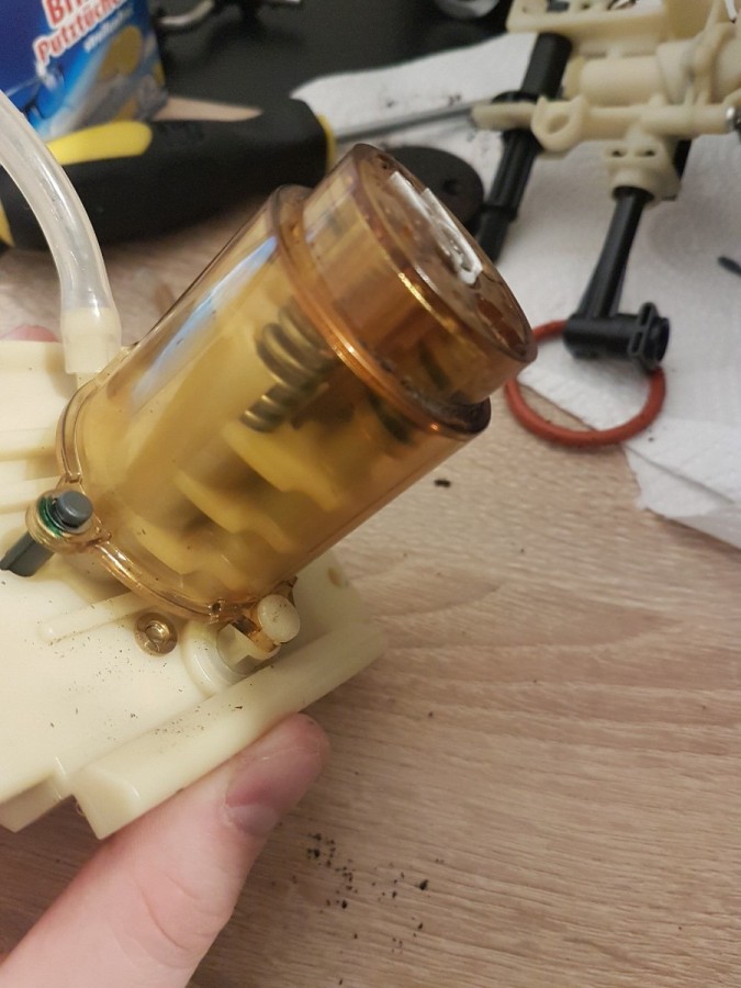

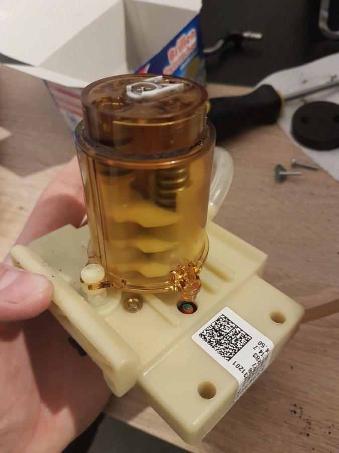

      Hast du ihn nur mal angeschaut oder auch in Einzelteile zerlegt?

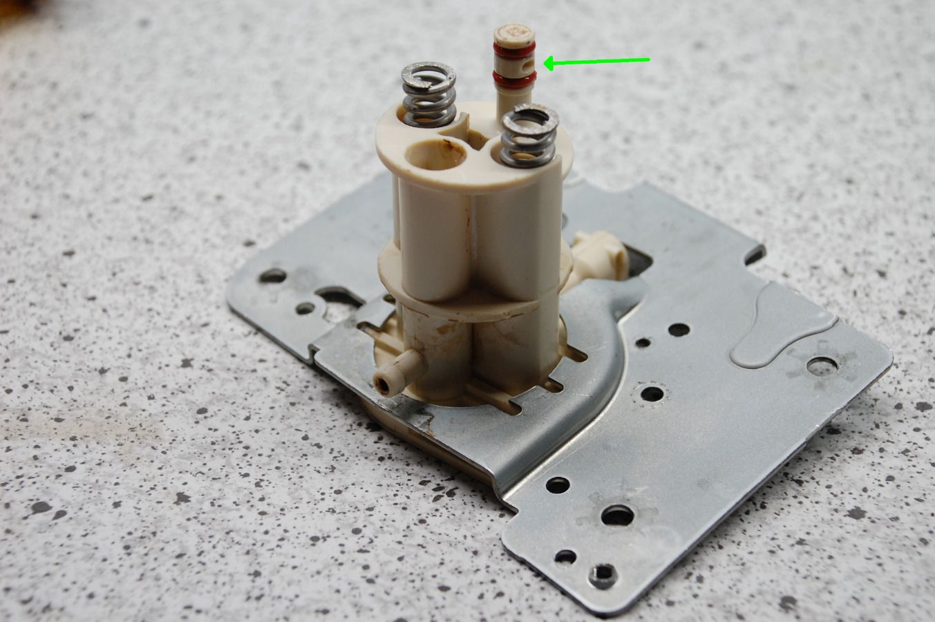

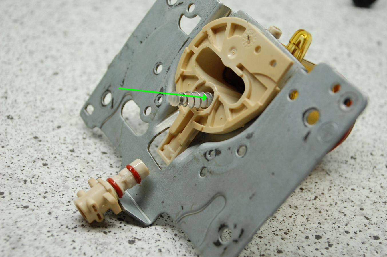

    • Das sind die markanten Punkte:
        351,27 kB, 1.353×900, 434 mal angesehen
        342,83 kB, 1.353×900, 413 mal angesehen
    • Eine Verkalkung hätte eine niedrigere Temperatur zur Folge und das kann wiederum einen sauren Espresso nachziehen.
    • okay, vielen Dank :1f642:
      Es war, soweit ich beim zerlegen gesehen habe, nichts verkalkt und die Maschine ist wie beschrieben noch nicht so lange und viel in Betrieb, dass sich viel hätte ablagern können. Ich muss mal schauen, wo ich ein Thermometer auftreiben kann, das so hohe Temperaturen misst. Welche Temperatur wäre denn in der Tasse gemessen gut?
