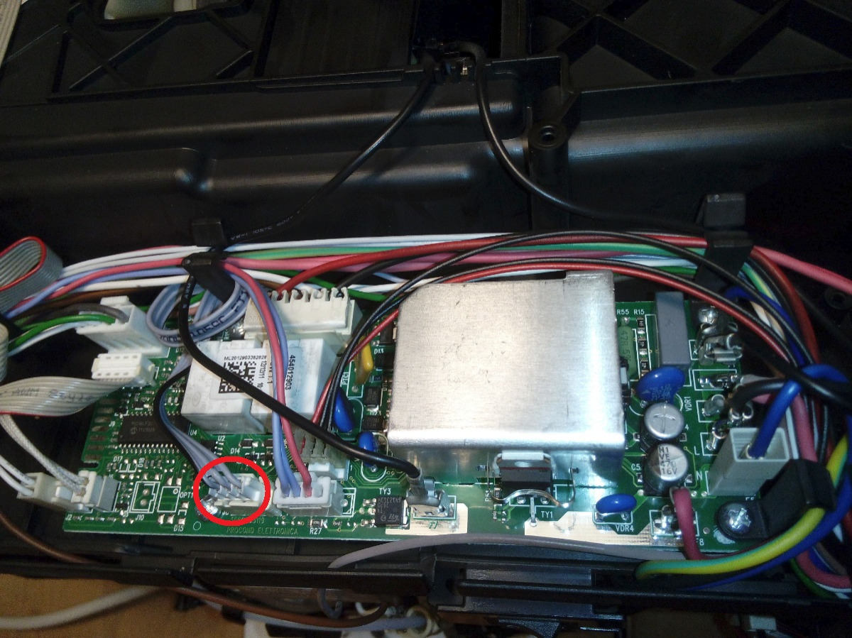

    habe den genannten Vollautomaten gebraucht erworben und soweit instandgesetzt. Die Leistungsplatine, neu 5213213691 (alt 52132111641), hatte Kurzschluss, weil der Vorbesitzer selber Hand angelegt hat und Kabel falsch aufgesteckt hat. Jetzt möchte ich die neue Platine natürlich nicht gleich wieder abschießen, daher wäre ich sehr dankbar, wenn jemand die Kabelbelegung für die Kontakte F1 - F5 unten hat, bzw. ein Foto mit aufgesteckten Kabeln reicht schon.
    Vielen Dank vorab

  • Hab leider nur dieses Bild gefunden.
    Guck mal hier: Saeco Forum
    Aber eigentlich ist es genug um zu wissen dass "F5" Neutralleiter von Netzstecker ist, also blaue Kabel (Aufdruck "N") und dass F1, F2, F3, F4 alle gleich sein - an Hinterseite von Platine kann man sehen das F1 - F4 alle mit einander verbunden sind :1f609: . Also F1 - F4 sind verbunden mit Phasenleiter von Netzstecker (braune Kabel).
