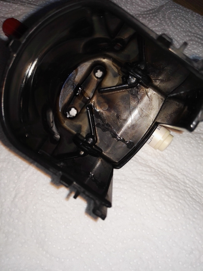

    Hallo Kaffeefreunde,
    jedesmal die gleiche Misere mit dem Kaffeeauslauf. Kaum einer bleibt nach längerem Gebrauch des KVA
    verschont.
    Wer nun meint, man könne das Teil nachkaufen irrt gewaltig. Weder im Netz noch auf Anfrage ist das
    möglich. Es gibt nur ganze Fronttüren. Aber wer braucht die denn, wenn die alte OK ist?
    Also habe ich versucht eine Lösung herbei zu führen. Zuerst muss man sich dabei einen abbrechen
    diese Verchromung zu lösen die unten drunter ist.
    Das geht nur, wenn der Auslauf keine Risse hatte. Denn sonst sind die Schrauben vom Kaffe der drunter
    gelaufen ist fest gerostet. Hat mans geschaft ist der Auslauf gut zu reinigen, vor allem von allem was
    fettig ist.
    Dann Sekundenkleber für Glas, Metall, Hartplastik etc. besorgen.
    Auslauf oben mit Daumen und Zeigefinger etwas zusammen drücken dann gehen innen unten die Risse
    etwas auf.
    Nun mit Sekundenkleber vorsichtig die Risse füllen und sofort loslassen, sonst läuft der Kleber unten raus.
    Auch Risse in den Ecken nicht vergessen. Nach 24 Stunden ist alles Steinhart. Nun eine
    Lichtprüfung machen ob irgendwo noch Undichtigkeiten sind. Wenn OK, 30-35 Euro gespart.
    Wünsche viel Erfolg. Gruss Rocka

  • Gregor schrieb:
    Und wie sieht es mit der Lebensmittelechtheit des Sekundenklebers aus? Dieser kommt direkt mit dem Kaffee in Kontakt, ohne entsprechende lebensmitteltechnische Freigabe würde ich daraus keinen Kaffee trinken wollen.
    Ach ja? und wieso klebt man dann damit Porzellan, Glas, Geschirr und andere gebrochene Haushaltsgegenstände laut Gebrauchsanleitung?
    Äh ja - und aus welchem Plastik-Material ist der Kaffeeauslauf?
    Ausserdem wird der verwendete Schnellkleber Steinhart und ist Hitzebeständig.

    Habe mir das angesehen, aber das ist keine sehr gute Lösung mit dem Silicon. Ausserdem hat mir die Suche im Netz gezeigt, dass fast alles an sonderlichen Klebe- und Dichtmitteln teurer ist, als eine komlette Türe. Auch sind die Gebinde von Loctite viel zu gross und liegen dann im Regal rum bis sie unbrauchbar sind.
    Ich bin ganz und gar kein Freund von Silicon. Denn es hat die fatale Eigenschaft den Menschen zu überleben. Auch ist es gefährlicher als man glaubt. Googlet mal danach.

  • Danke für die ausführliche Antwort mit der Aussage von UHU. Weder etwas gelernt. Trotzdem würde ich so etwas immer nur bei der eigenen Maschine anwenden, für Bekannte oder gar Kunden würde ich damit nicht arbeiten. Um nicht die komplette Tür tauschen zu müssen würde ich dann schauen, ob man entweder noch etwas in der Grabbelkiste hat, oder irgendwo Gebrauchtteile auftreiben kann.
  • Hallo Kaffefreunde,
    fast bei jedem Magnifica KVA ist das Problem wieder zu finden.
    Und Ersatz gibt es nur als ganze Fronttüre. Was für
    eine Verschwendung eine ganze Türe weg zu werfen.
    Nun hat mir ein Freund geraten, es mal nicht mit Verkleben
    zu probieren, sondern mit Verschweissen. Dies ginge ev. mit
    diesen Minigasbrennern, die man im ebay findet.
    U.A. von Fa. Weller Typ "portasol für Feuerzeug Gas". Der ist noch
    preiswert.
    Dieses Gaslöt-Kit beinhaltet vier Werkzeuge in einem:
    Lötspitze, Flammendüse, Heißluftdüse und Schneidmesser.
    Ja nun, muss ich mir mal überlegen und noch
    mehr im Google Recherchieren.
