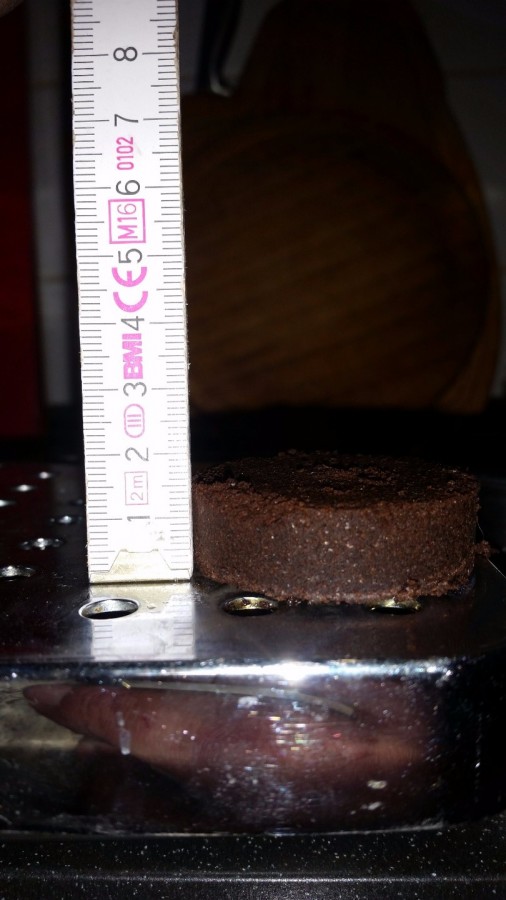

  • Weswegen der Reset, was ist das Problem?
  • Lade mal ein Bild vom Trestertab bei Doppelbezug und stärkster Aromaeinstellung hoch.
  • sorry, hat länger gedauert. Wie gewünscht, doppelter Bezug bei stärksten Aroma. Der Pad ist 1,5 cm hoch und trocken.

  • 1,5cm ist ein bisschen zu wenig, es sollten 2 cm sein. Mach mal Bohnen raus, beziehe 5 Kaffee, Fehlermeldung ignorieren. Dann wieder Bohnen einfüllen, die Mahlzeit sollte sich während den nächsten 5-10 Tassen neu einstellen.
  • TWC schrieb:
    Das habe ich schon gemacht, bevor ich das Posting eröffnet habe.
    Sonst noch irgendwas wissenswertes?
    Brühgruppe ist leichtgängig und geschmiert? Antriebsspindel geschmiert?
  • Brühgruppe habe ich zerlegt, gereinigt und gefettet. Die Spindel natürlich auch. Die Maschine funktioniert auch einwandfrei, nur ich finde den Kaffee zu dünn. Stelle ich ein stärkeres Aroma ein, wird er bitter. Was kann der Grund dafür sein, das die PADS bei doppelten Bezug und stärksten Aroma nur 1,5 cm hoch sind?
  • Für das nächste Mal bitte im Vorfeld angeben, was alles schon gemacht wurde. Das erspart uns einiges an Mühe.
    Da kommt nur noch die Reedplatine oder die Leistungselektronik in Frage. Wobei es nicht unbedingt an den zu dünnen Pads liegen muss, daß der Kaffee wässrig schmeckt. Hast du ein Multimeter?
