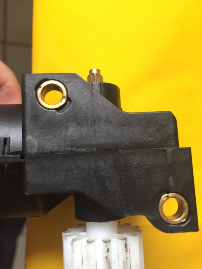

ich schraube schon etwas länger an Kaffeemaschinen. Als ein Arbeitskollege sagte er hätte bei seiner Jura J9 den Fehler 8, sagte ich kein Problem Brühgruppe läuft schergängig.
Brühgruppe zerlegt, Dichtungen getauscht, gefettet, alles wieder zusammengebaut... und immer noch Fehler 8
Da ich nicht glauben konnte, dass ich einen Fehler beim Zusammenbau gemacht habe, kam mir ein, dass ich noch eine revidierte Brühgruppe zu hause liegen habe.
Dann habe ich diese eingebaut und immer noch Fehler 8
Die Brühgruppe bleibt in oberer Endlage stehen.
Ich habe mal ein Video davon
Hatte eben den Encoder von meiner J9 eingebaut, gleicher Fehler
EncoderKabel habe ich auch auf Durchgang durchgemessen
habt ihr noch Tipps für mich?
