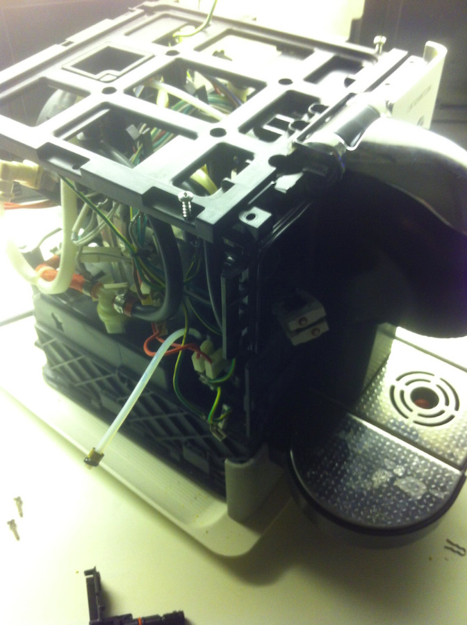

    Hallo, bin neu hier. Bei meiner Delonghi EN 720 M funktioniert die Espresso und Lungo Seite ganz normal.
    Bei der Heißwasserseite, als auch bei der Milchseite wird anfänglich ein wenig Wasser durchgedrückt, um dann wild blasend abzuschalten.
    Hat jemand eine Idee?
    Gruß Ximo
  • Entweder hängt im Heisswasser/Dampfkreislauf ein Kalkbröckelchen drin oder ein Ventil schaltet nicht korrekt durch.
  • @Stefan Hi Stefan. dein Tipp war super. Scheinbar konnte ich das Problem lösen. Letztendlich war die sogenannte Milchkupplung zu. Das Kupplungsteil, wo die Heißwasserdüse aufgesteckt wird, bzw. der Milchschäumer. Es ist aber ein ziemliches Gefummele diese auszubauen und frei zu bekommen. Alles läuft nun wieder. Werde die Maschine noch etwas offen testen und trotzdem dieses Teil neu einbauen, da es ohnehin nur 5,90 € kostet. Es ist Nr. 56 auf der Explosionszeichnung für die Delonghi EN720.M
    Sehr gute Entscheidung, da diese Kupplung ziemlich häufig für Milschaumprobleme verantwortlich ist.
