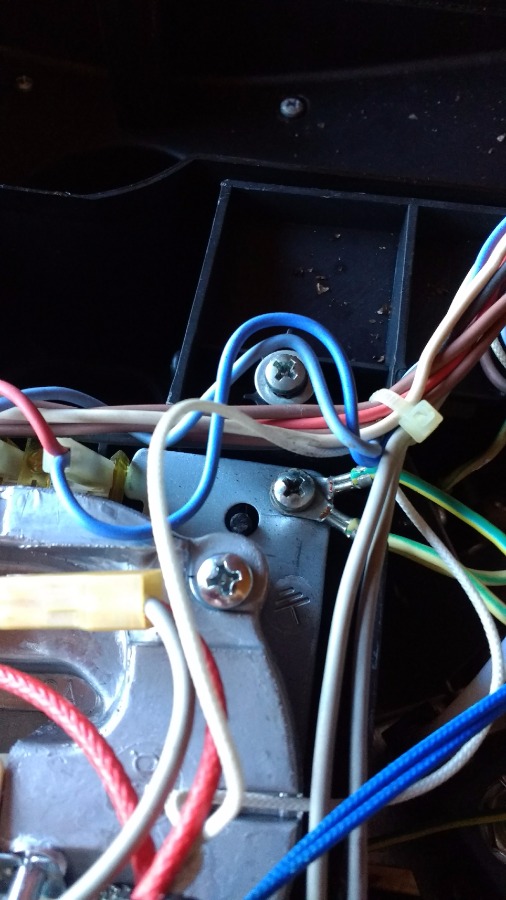

    Edit: Ich konnte mit dem Testmodus, das Problem für den FI beim Dampfgenerator festsellen. Soll heißen Ich habe im Testmodus, die verschieden Bauteile durchgecheckt und beim Drücken der Cappucino-Taste(also Ansteuern des Dampferzeugers) fliegt die Sicherung. Ich habe die Befürchtung, dass ich die Erdung falsch verkabelt habe, beim Einbau des Thermoblockes: An der Schraube des Thermoblocks für die Erdung gehören zwei Ösen? Die für den Dampferzeuger und die Erdung für den Thermoblock?

    Erdungskabel, habe ich beide ans Halteblech gemacht wie im Bild. Ist das so richtig?
    Der komplette Thermoblock samt Brühkolben wurde getauscht und ist brandneu. Eine Verkalkung von diesem schließe ich daher aus. Auch da wie gesagt im Testmodus was aus dem Auslauf kommt nur bei der Dampferzeugung springt der FI

    Es können evtl. auch die Thermosicherung von der Dampfheizung defekt sein (auf Durchgang prüfen).
    Wichtig ist auf jeden Fall, dass alle Kabel wieder so angeschlossen werden wie sie zuvor angeschlossen waren. Wenn Du Dich mit Elektrik nicht so auskennst, dann lieber einen Elektriker oder eine Fachwerkstatt aufsuchen (mit Strom ist nicht zu spaßen ;-))
