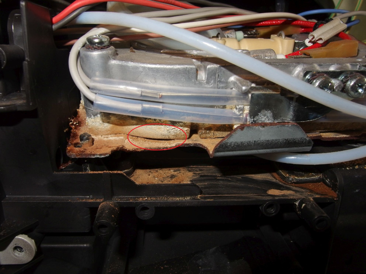

    unsere bald 10 Jahre alte ESAM 4300 verliert schon seit einiger Zeit Wasser; anfangs gab es nur sporadisch ein paar Tropfen unter der Maschine, in den letzten Wochen wird die Unterseite aber immer feuchter. Ich habe die Maschine jetzt einmal auseinandergenommen und beim Blick von der Seite auf den Thermoblock einen Schrecken bekommen: das Ding ist schon ordentlich verrostet (siehe angehängtes Foto), und beim Anschalten tritt an der eingekreisten Stelle Wasser aus.
    Daher meine Frage an die Experten: lohnt sich hier noch ein Auseinanderschrauben/eine Revision, oder sollte man den Thermoblock komplett austauschen? Bei juraprofi kostet der komplette Block 57 Euro (+evtl. Sensor), und bevor ich an etwas irreparablem rumschraube...
    Oder sollte ich eher in eine neue Maschine investieren?

  • Erfahrungsgemäß tust du dir mit einer Komplettlösung einen Gefallen. Nimm nach Möglichkeit einen 5mm.
    Das ist der falsche, der ist für eine EAM. Du brauchst für eine ESAM
    Noch eine kurze Frage zu den 5mm: wenn ich es richtig gesehen habe, ist auf meinem Thermoblock eine 0,6 eingestanzt (die Ziffer 6 könnte allerdings auch eine 5 sein). Passt hier auch der 5mm-Block? Ich möchte den kompletten Block (5513227901) tauschen, da sind ja Raccords und so mit bei.
