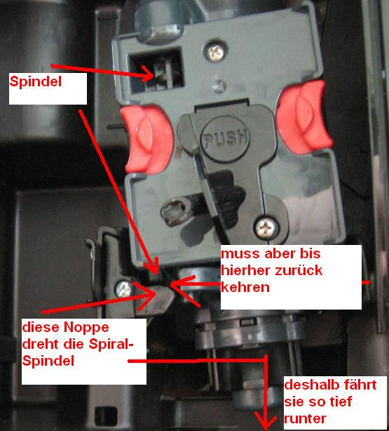

  • Danke Leon.
    Habe zu bemerken, die Brühgruppe muss grundsätzlich soweit runter fahren,
    damit die Spindel innerhalb der Brühgruppe gedreht wird, die oben drauf den
    Auswurfbügel für den Presskuchen betätigt.
    Der Microschalter hat wohl damit nichts zu tun, er schaltet nur rechzeitig ab, damit
    der Motor nicht wegbruzzelt, weil er sonstversucht die Brühgruppe weiter
    runter zu schieben.
    - ABER -
    sie muss danach ein Stück wieder rauf fahren um die Ruheposition zu erreichen
    und der Bügel wieder zurück schnappt. Könnte also die Reedplatine sein. Weiss nicht
    ob die den Motor umschaltet oder die Hauptplatine dafür sorgt??

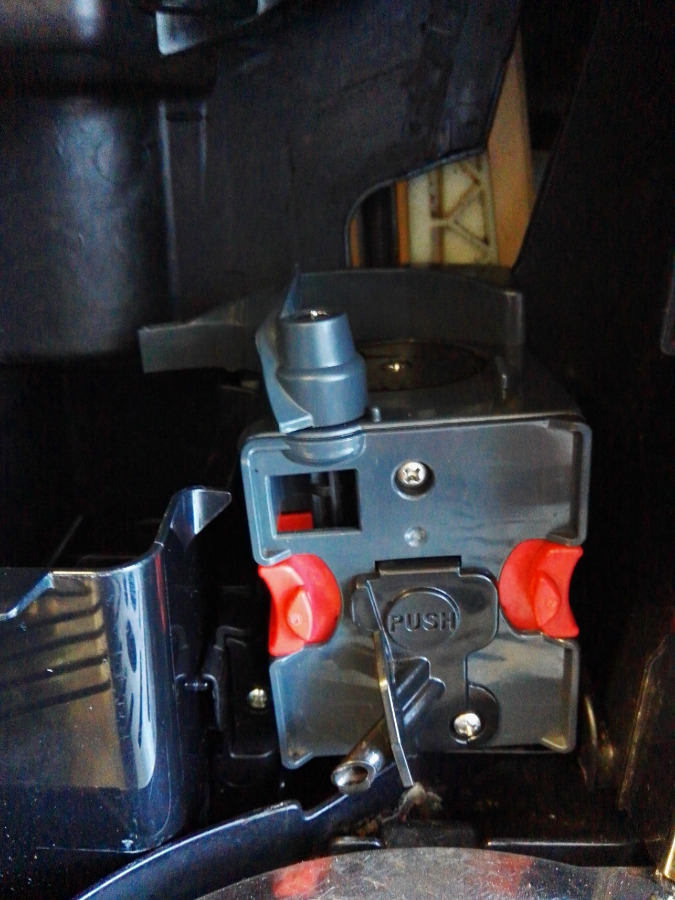

  • Hallo Leutz,
    das Problem habe ich immer noch nicht gelöst.
    Hier aber ein Foto von der Stellung der Brühgruppe auf dem man sehen kann,
    was mit dem Auswurfbügel ist. Der steht nämlich da, wo er nicht sein soll.
    Und schuld daran ist diese Spindel im Gehäuse.
    Diese dreht den Bügel wieder zurück, wenn die Brühruppe einen Zentimeter wieder rauf in die Ruheposition fährt
    und so auch die Ablaufschale wieder frei gibt. Tut sie aber nicht. Lösung bisher keine, die kein Geld kostet. :1f624: .

    Die Spindel für den Auswerfer kann man eigentlich nicht falsch einbauen.
    Auch dreht die Spindel den Auswerfer nicht zurück, sonder eine Feder die unter dem Auswerfer sitzt.
    Feder vergessen ?? :2753:
    Gruß Peter :1f920:

  • Peter55 schrieb:
    Rockabilly schrieb:
    Hallo Leutz,
    Die Spindel für den Auswerfer kann man eigentlich nicht falsch einbauen.Auch dreht die Spindel den Auswerfer nicht zurück, sonder eine Feder die unter dem Auswerfer sitzt.
    Die Spindel dreht den Bügel durch Vorbeifahrt an der Nase links und hält ihn solange fest, bis die Brühgruppe wieder rauf fährt und dadurch die Spindel wieder entgegen gesetzt dreht. Erst dann schnappt der Bügel durch die Feder zurück. Genau das tut es aber nicht, weil die Brühgruppe unten stehen bleibt.
