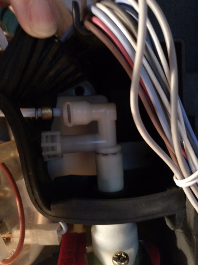

    Jetzt wollte ich beim Zusammenbauen den Silikondruckschlauch , der vom Thermoblock zur Pumpe führt, wieder anschliessen - ich kann die Klammer aber nicht draufkriegen. Ist es richtig, dass die Klammer links von dem Messingteil auf den Silikonschlauch muss und nicht auf das Messingteil, da geht sie nämlich nicht drauf. Ich kann den Schlauch aber nicht weiter nach vorn schieben, um die Klammer links vom Messingteil draufzustecken. Offenbar geht der vordere Teil des Silikonschlauches nicht tief genug in den Stutzen zur Pumpe, fest drücken, auch mit einer Zange hat nichts gebracht. Gibt es einen Trick dazu? ich habe schon Einweghandschuhe angezogen, um den Schlauch besser schieben zu können, hat nichts genützt. Offenbar geht der rechts vom Messing liegende Teil des Silikonschlauches nicht in die Muffe am Winkelstück zur Pumpe. Zum besseren Verständnis siehe Bild.
    Grüsse
    panda

  • Klammer runter, Dichtung vorne auf den Schlauch stecken und Schlauch soweit einstecken, daß die Messinghülse nicht mehr durch den schmalen Schlitz im Raccord (Stutzen) sichtbar ist. Dann die Klammer in den Schlitz stecken.
  • Hi Stefan,
    danke für die schnelle Antwort. Eine Dichtung war beim Ausbau nicht da, deshalb sieht man auf dem Bild auch keine. Wenn es da eine gibt steckt die sicher in dem Anschluss zum Winkel. Muss ich die dann evtl. heraushebeln und über den Silikonschlauch streifen, bevor ich ihn dann in den Winkel schiebe, es sieht so aus , als sei es eine weisse Plastikdichtung, sofern vorhanden. Ich kriege den Silikonschlauch einfach nicht so weit in den Winkelanschluss, dass vor dem Messingteil noch so viel Platz ist, dass die Klammer hineingeht.
    panda
    N.S. : Da ist doch tatsächlich eine weisse Plastikdichtung drin, habe sie herausgehebelt, auf den Schlauch gesteckt, alles rein geschoben und siehe da: die Klammer lässt sich vor das Messingteil stecken. Das muss man vorher wissen ..., bei den Anleitungen wird das nirgendwo ersichtlich.

  • Wenn ich das richtig sehe, ist der O-Ring auf der falschen Seite, der muss vor die Messinghülse.
    Gruß Peter :1f920:
    Kaffee 31.000 Bezüge
  • Hi,
    Peter55: Richtig, vor die Hülse, so habe ich es auch gemacht.
    Stefan: Heute alles zusammengebaut, die BG am unteren Anschlag auf der Spindel justiert, alle Kabel zur Hauptplatine nochmals genau wegen Knickstellen untersucht und verlegt, dann Testmodus und die Schlittenfahrt hoch und runter getestet, o.K.
    Dann der große Moment: Kaffee machen, siehe da, klappt alles wunnebar, Undichtigkeiten habe ich auch nicht festgestellt, das Brummen ist jedenfalls im Moment weg. Maschine bleibt aber vorläufig auf, um dauerhaft zu kontrollieren, ob alles in Ordnung ist. Ich vermute, dass der Mikroschalter unten nur einen schlechten mechanischen Kontakt mit der Brühgruppe hatte und durch die Neujustierung jetzt der Kontakt wieder richtig ist oder alternativ am Kabel Schwachstellen vorlagen. Es wird sich zeigen, ob der Zustand dauerhaft in Ordnung ist.
