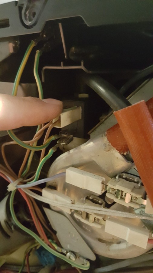

    So habe die Maschine auseinander genommen und 2 Ventile und die komplette Michkupplung gewechselt. Mit den Ventilen meine ich das unterhalb der Dampfheizung sitzt und das vordere an der Milchkupplung. Aber das Problem besteht noch immer.
    Was ist das für ein Ventil hinter der Dampfheizung ( Foto ) ? Könnte es das Problem sein ? Es sieht genau so aus wie die 2 Wege Ventile aber es ist oben ja noch ein Schlauch drauf. Ist das ein 3 Wege Ventil ? Oder sollte es wirklich die Dampfheizung sein :1f644:
    Viel kann ich dir bei der ECAM nicht helfen, aber das ist ein 3-Wegeventil. Was mich etwas verwundert, daß Heisswasser funktioniert und Dampf garnicht. In der Maschine ist der Weg gleich, bloß bei Heisswasser wird die DH nicht mehr befeuert. Könnte es vielleicht sein, daß der Deckel vom Milchbehälter verstopft ist?
