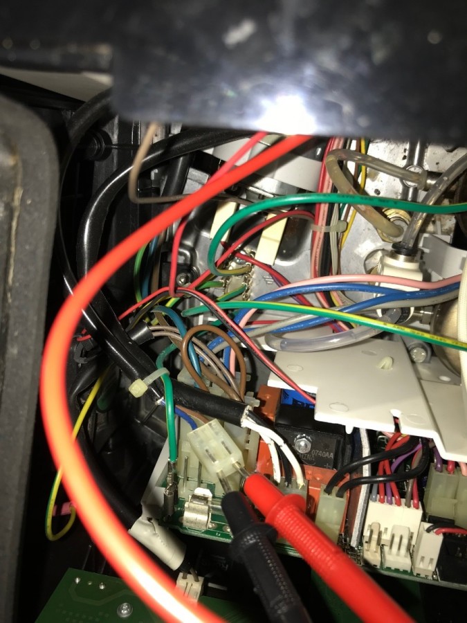

heute morgen habe ich (wie jeden Tag) die WMF 1000 Pro angeschaltet, Maschine heizt auf und spült und geht plötzlich einfach aus.
Seitdem lässt sie sich nicht mehr einschalten. D.h. so lange ich den Einschalter gedrückt halte, geht auch das Display an und zeigt "Willkommen", etc. aber nach wenigen Sekunden kommt die Meldung "Timeout" (weil ich wohl so lange den Knopf gedrückt halte). Sobald ich den Einschalter los lasse, geht sie wieder aus.
Auf der Platine konnte ich bisher nichts "abgerauchtes" feststellen. Auch ändert sich das Verhalten nicht, wenn ich die Maschine längere Zeit ausgeschaltet stehen lasse.
Habt Ihr noch eine Idee? Trafo scheint ja in Ordnung zu sein - sonst würde sie ja überhaupt nicht angehen.
Freue mich von Euch zu hören! Gerne auch mit Tipps, wer mir ggf. bei der Reparatur im Raum Mannheim/Karlsruhe helfen kann.
Viele Grüße und Danke im voraus!
Dominik

ab morgen gibt es wieder Kaffee!
