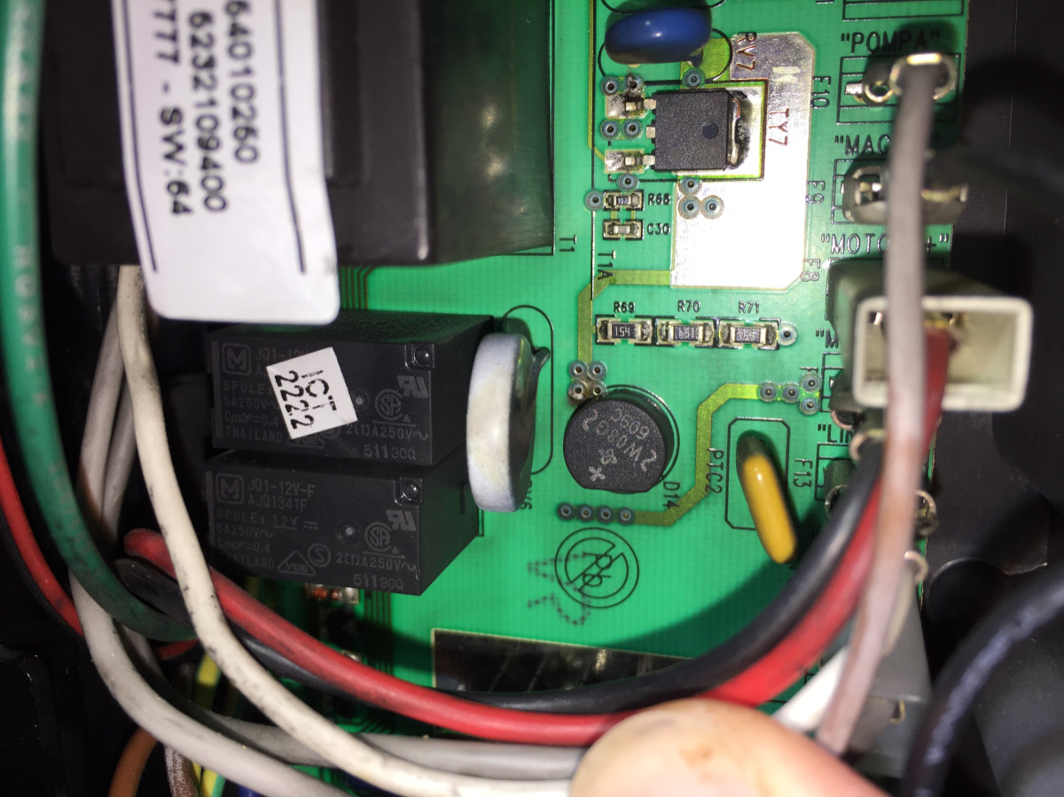

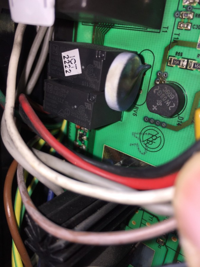

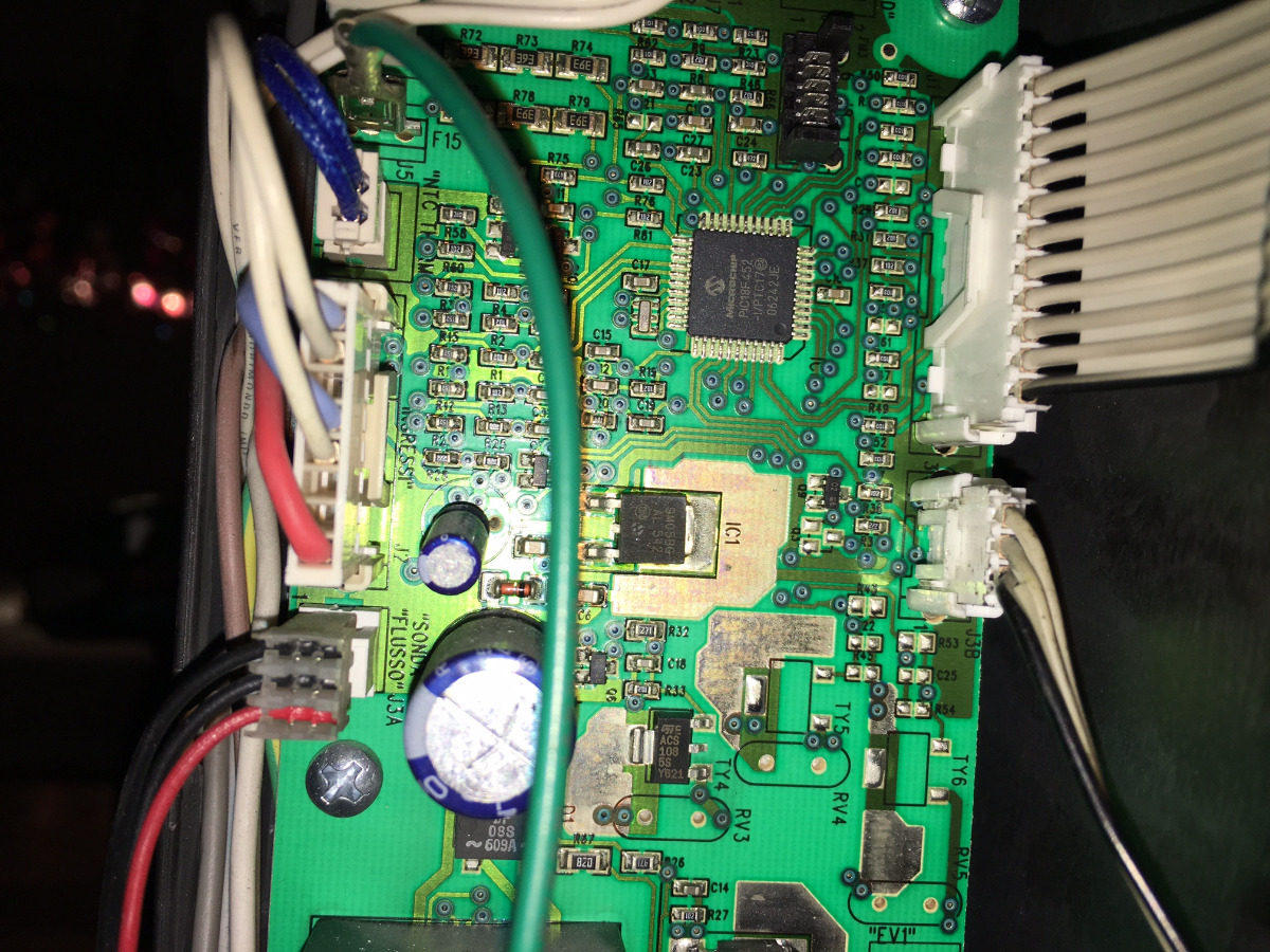

  • Nochmal: Wenn der Motor verkehrt rum gepolt ist, fährt die BG nach oben und diese Erkenntnis ist gesichert :1f609: Also kann das nicht der Fall sein. Vermutlich hat es im Bereich TY/ und D14 auf der Leistungselektronik geknallt. Diesen Bereich mal ein Bild machen und hochladen.
    das mit der Richtung habe ich verstanden. Anbei hoffentlich die richtige Ecke der Maschine, ich bin doch eher Mecha als Troniker!
    Grüße, Tomaschcenrto calle de

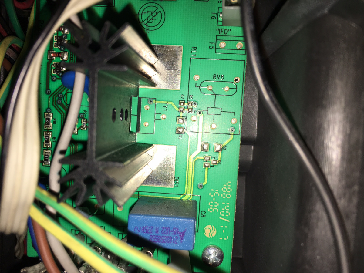

    Da du jetzt wieder angemeldet bist, habe ich deinen Thread ins Delonghiforum verschoben. Aber ob du angemeldet bist oder nicht , hat keinen Einfliß auf die Pingzeiten.
    Ich habe unten mal ein Bild angehängt, diesen Bereich müßtest du mal genau fotografieren.
      187,56 kB, 675×900, 140 mal angesehen
  • Schaut fast so aus, als ob eine der 4 Durchkontaktierung durch ist. Messgerät vorhanden?

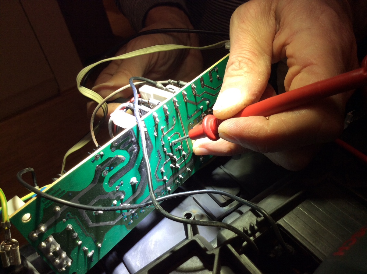

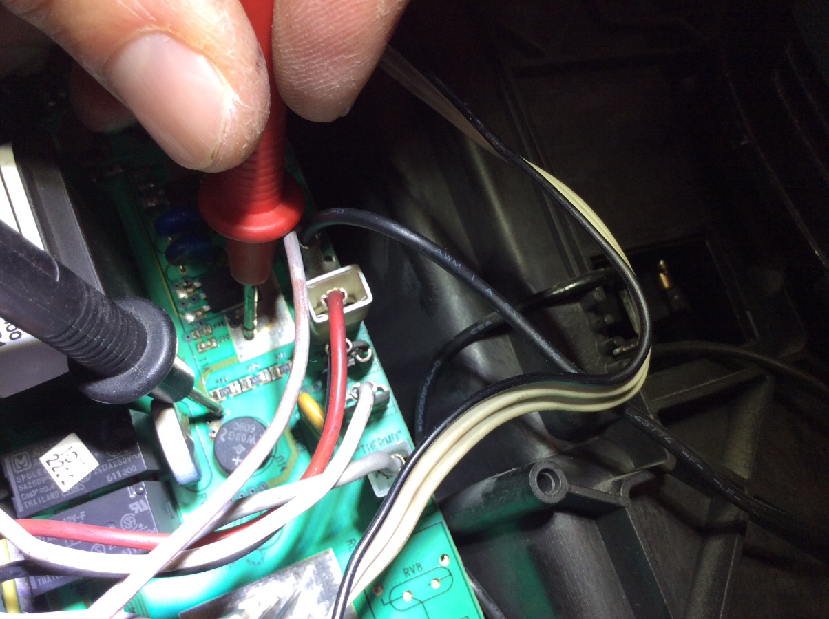

  • Hallo Roland 11,
    Also ich habe lustig gemessen, an der Oberseite wie in Bild eins , zwischen der großen Metallfläche und den vier Löchern war kein Widerstand, dann zwischen Oberseite (Metallfläche) und Unterseite (vier Löcher und der Lötpin direkt daneben) kein Stromfluss .
    Ich hoffe ich habe richtig gemessen und man sieht es auf den Bildern auch ob die Messpunkte stimmen.
    Meiner Meinung nach fließt kein Strom zwischen Ober und Unterseite. Was kann ich daraus schließen? Und was kann ich tun?

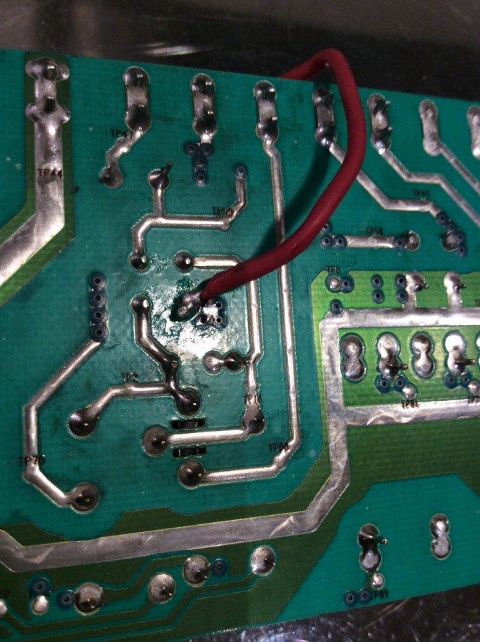

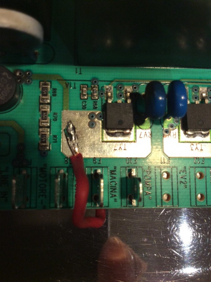

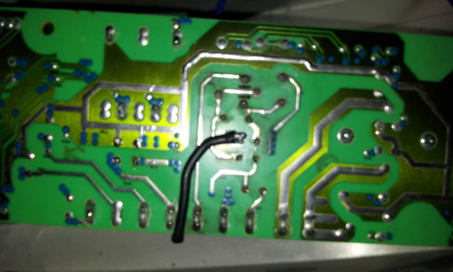

    Jetzt nicht mehr. Also Durchkontaktierungen und vermutlich TY7 defekt. Durchkontaktierungen z.B. mit einem Draht in passender Stärke flicken. Unten im Bild auf die Schnelle mal gelötet.

  • Guten Abend zusammen,
    Jetzt habe ich das ganze wie beschrieben gelötet mit dem roten Draht siehe Bild überbrückt, alles wieder zusammengebaut und es hat sich nichts bewegt, stattdessen beeindruckender Funkenflug im Bereich der Platine, ich glaube da wo ich den Draht hin gelötet habe. Also ich glaube der Fehler der den ursprünglichen Schaden ausgelöst hat besteht immer noch , Wo kann ich denn danach schauen?
    Grüße Tomasch
