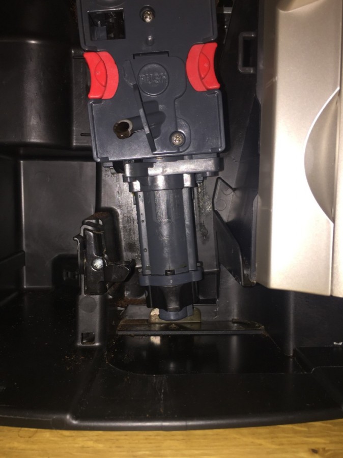

    ich hab leider schon wieder ein Problem mit meiner gebraucht gekauften ESAM3500.S.
    Schon nach der ersten Kaffeezubereitung habe ich das Problem, dass sich im vorderen Bereich der Auffangschale Wasser sammelt.
    Mir ist aufgefallen, dass die untere Brühgruppe "undicht" ist. Also dort sammeln sich Tröpfchen.
    Habe daraufhin auch schon die untere Brühgruppe durch eine generalüberholte ausgetauscht. Das Ergebnis ist nach wie vor das gleiche.
    Woran könnte es liegen, dass sich an der Brühgruppe Tröpfchen bilden bzw. sich in der Auffangschale vorne das Wasser sammelt.

  • Hallo Maxin, in diesem Bereich sollte wirklich kein Wasser sein, ein wenig trockenens Kaffeepulver ist kann sich schon ansammeln. Wie alt ist denn die Brühgruppe? Kondenswasser kann ich mir nicht vorstellen, es sei denn die Maschine steht in einem sehr kühlen Raum.

    Also die Maschine steht bei uns in der Küche. Wirklich kühl ist es dort nicht.
    Das genaue Alter der Brühgruppe kann ich dir leider nicht sagen. Hab sie bei ebay als generalüberholt bzw. revidiert gekauft.
    Die Brühgruppe, die eigentlich bei der Maschine dabei war, habe ich komplett zerlegt, gereinigt und mit neuen Dichtungen versehen.
    Das Fehlerbild war dabei aber das gleiche. Habe dann gedacht, dass die Brühgruppe "undicht" ist und mir daraufhin eine bei ebay gekauft.
    Was aber wie gesagt keinen Unterschied gemacht hat.

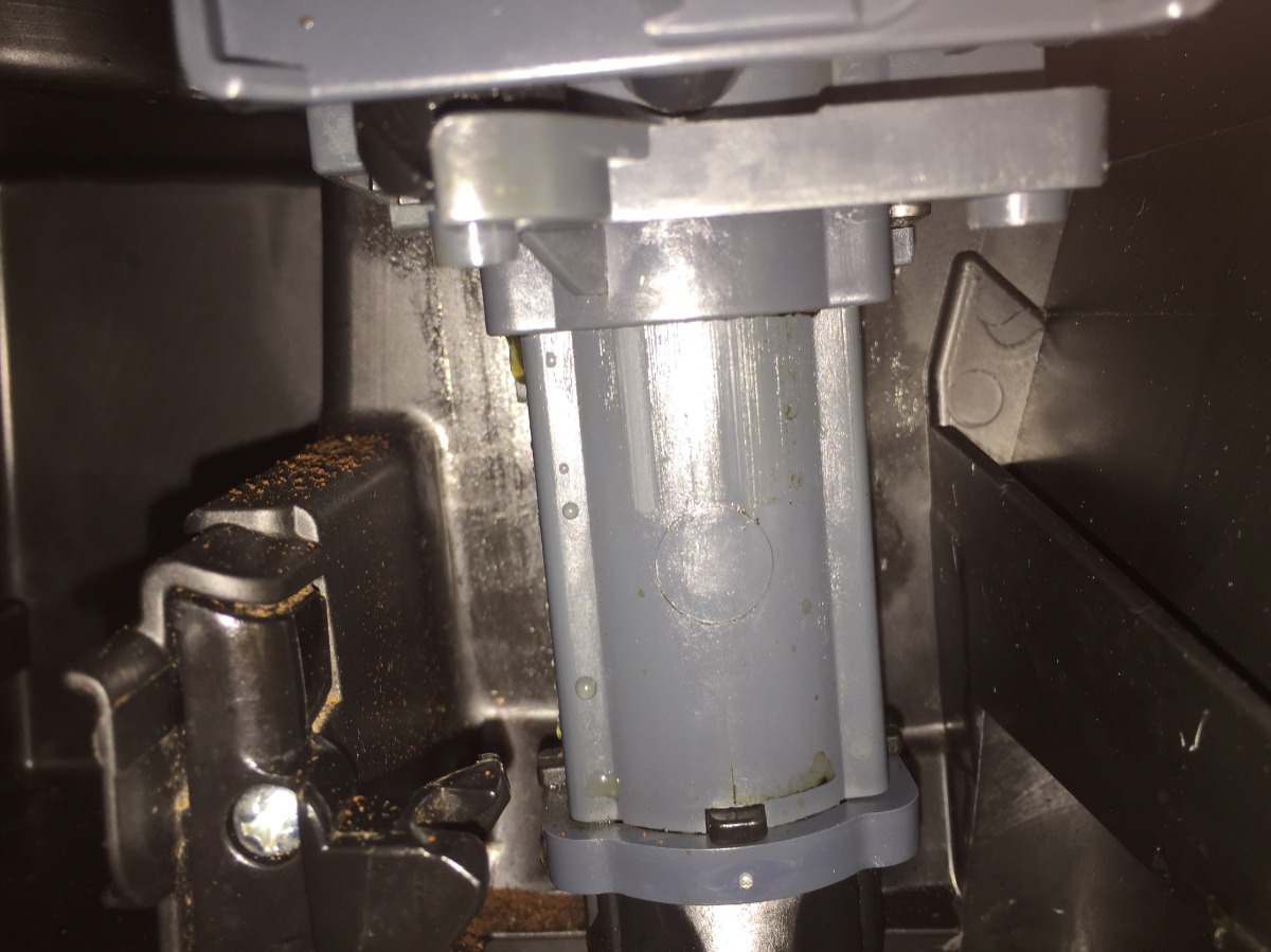

  • Also jetzt hat es ein wenig gedauert mit der Antwort, aber ich war am Wochenende nicht zu Hause.
    Ich habe den Spülvorgang bzw. einen Kaffeebezug mit offener Klappe gemacht. Zuerst hat es gar nicht getropft. Aber nach
    einiger Zeit haben sich an den mit Pfeilen markierten Stellen Tropfen gebildet.

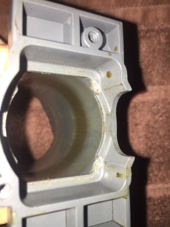

    Ich hab dann die Brühgruppe zerlegt und tiefe Riefen konnte ich nicht erkennen. Aber eine Sache ist mir aufgefallen.
    An den Stellen, wo das Wasser austritt ist der Zylinder "ausgeschlagen". Könnte das die Ursache bzw. zusammen mit vielleicht nicht originalen O-Ringen das Tropfen erklären?

  • Vielleicht mal versuchen, den Zylinder richtig sauber zu machen.
    Vielleicht entsteht da eine Undichtigkeit.
    Ich benutze seit 4 Wochen blaue "Premium"-O-Ringe in der BG.
    Die sind etwas dünner und der Kolben geht sehr leicht.
    Seitdem passiert an meiner BG genau das selbe, leichte Tropfen am Kolben.
    Die etwas dünneren O-Ringe scheinen nicht 100% abzudichten.
    Mich stört es nicht, darum geht der Kolben sehr leicht, was auch besser für den Antrieb ist.

  • Also ich hab jetzt kurzen Prozess gemacht.
    Hab ziemlich günstig eine nagelneue Brühgruppe bekommen; eingebaut und siehe da das Tropfen hat ein Ende.
