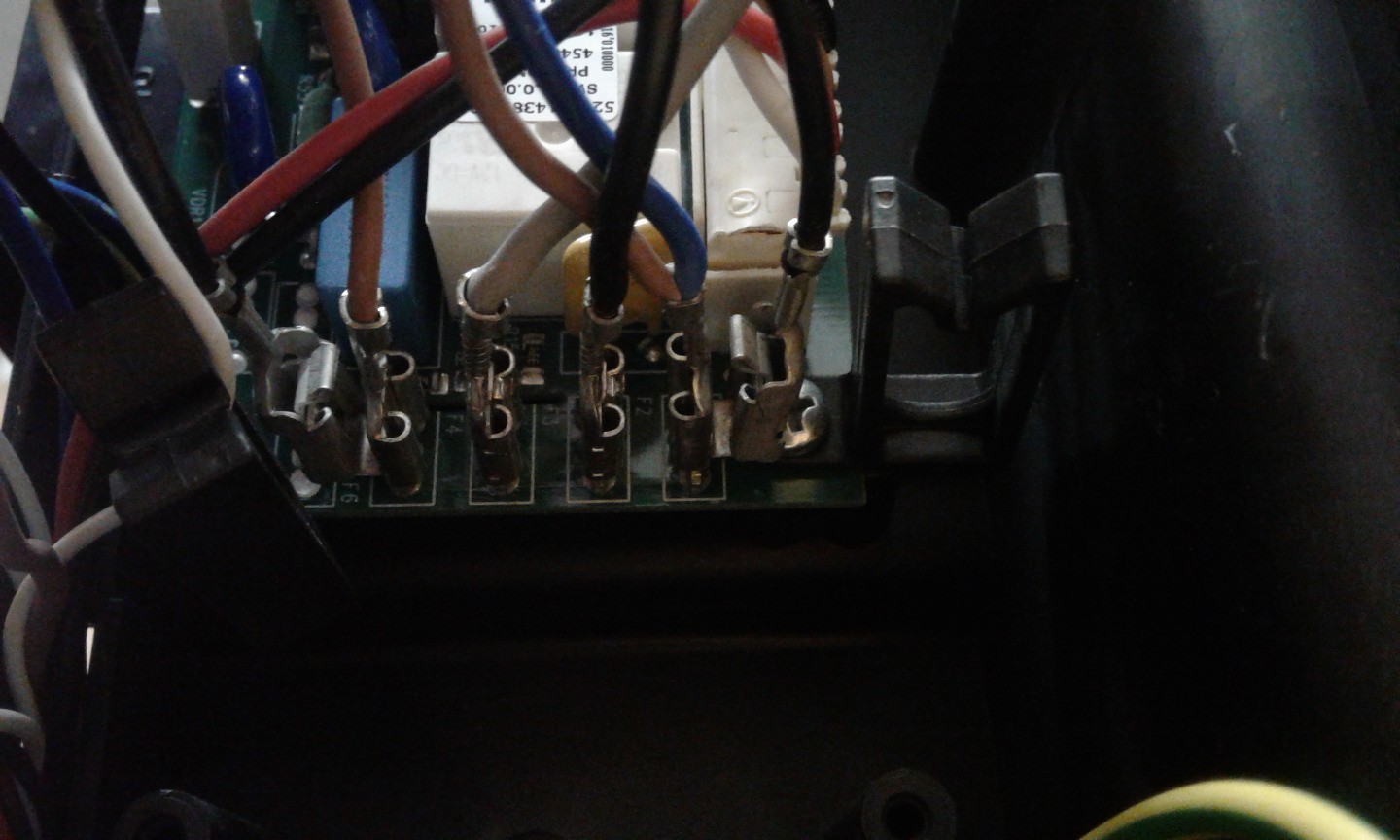

Hallo Forum,
habe eine Delonghi Esam 5500 mit neuer Leistungsplatine ausgestattet. Nun ist meine Problematik, dass die Heizelemente und das Mahlwerk im Testmodus nicht reagieren. Brühkolben und Pumpe reagiert perfekt. Ebenso werden die Ventile angesteuert. Kann mir jemand bei dieser Problematik helfen?
