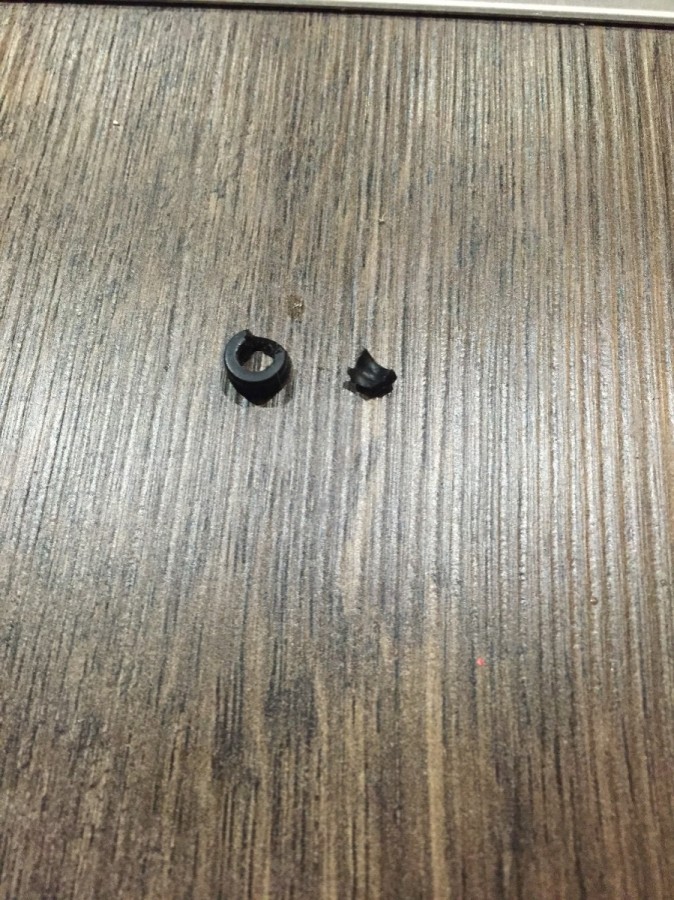

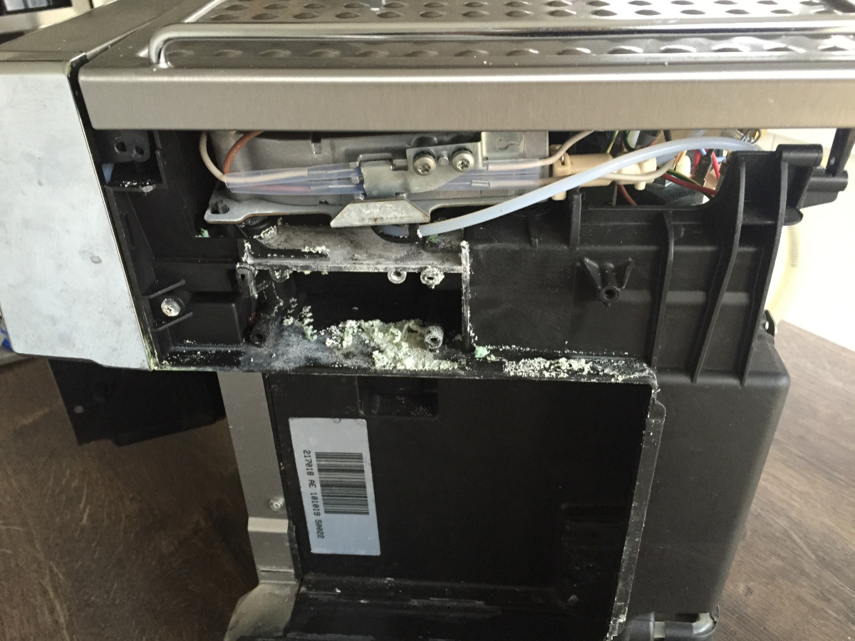

    Thermoblock komplett zerlegt und gereinigt. All Dichtungen gewechselt und gefettet.
    1. Problem: kaputte Dichtung: gelöst! (siehe Bild 2844 & 2845)

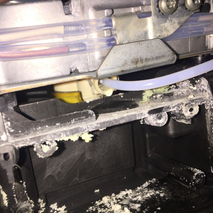

    2. Problem: weitere Dichtung defekt? (siehe Bild 2846)
    nur diese eine Dichtung fehlt mir noch. Wollte einen ganze Satz hier bestellen, ich weiß allerdings nicht welches der beiden Packete das richtige ist.
      214,31 kB, 674×900, 88 mal angesehen
      188,31 kB, 899×899, 74 mal angesehen
