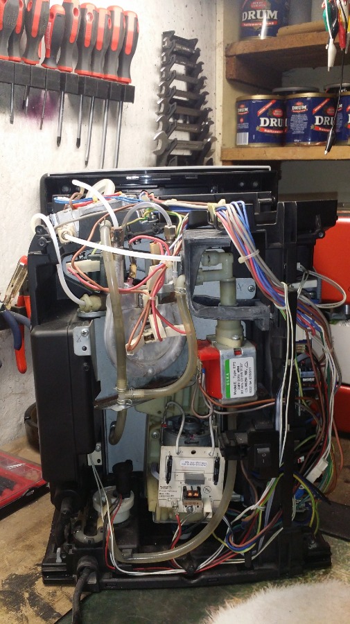

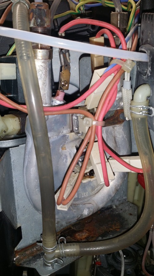

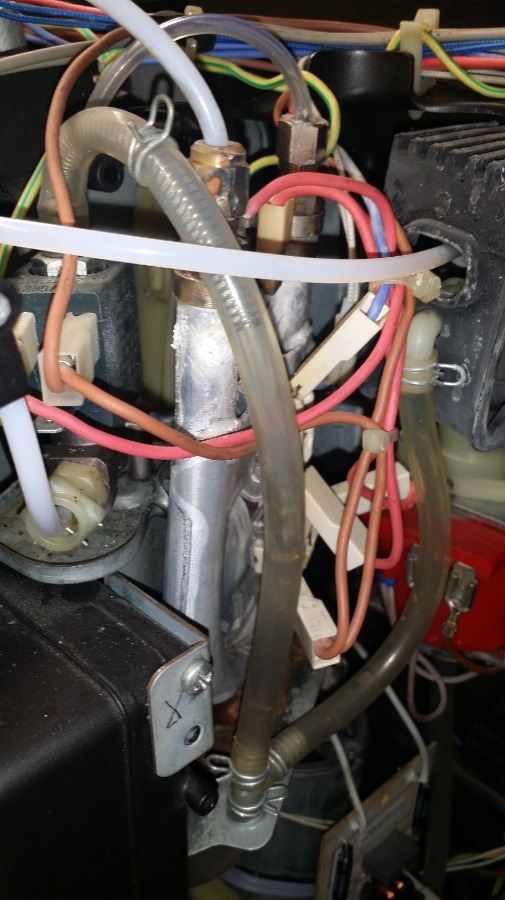

  • Kontrollier mal beim Kaffeebezug, ob einer dieser beiden Schläuche Wasser führt. Vermutlich der linke.
      425,59 kB, 1.353×900, 473 mal angesehen
  • Werde ich machen.
    Dieser Überdruck oder Überschuss an Wasser wird dann in die Schale abgeleitet?

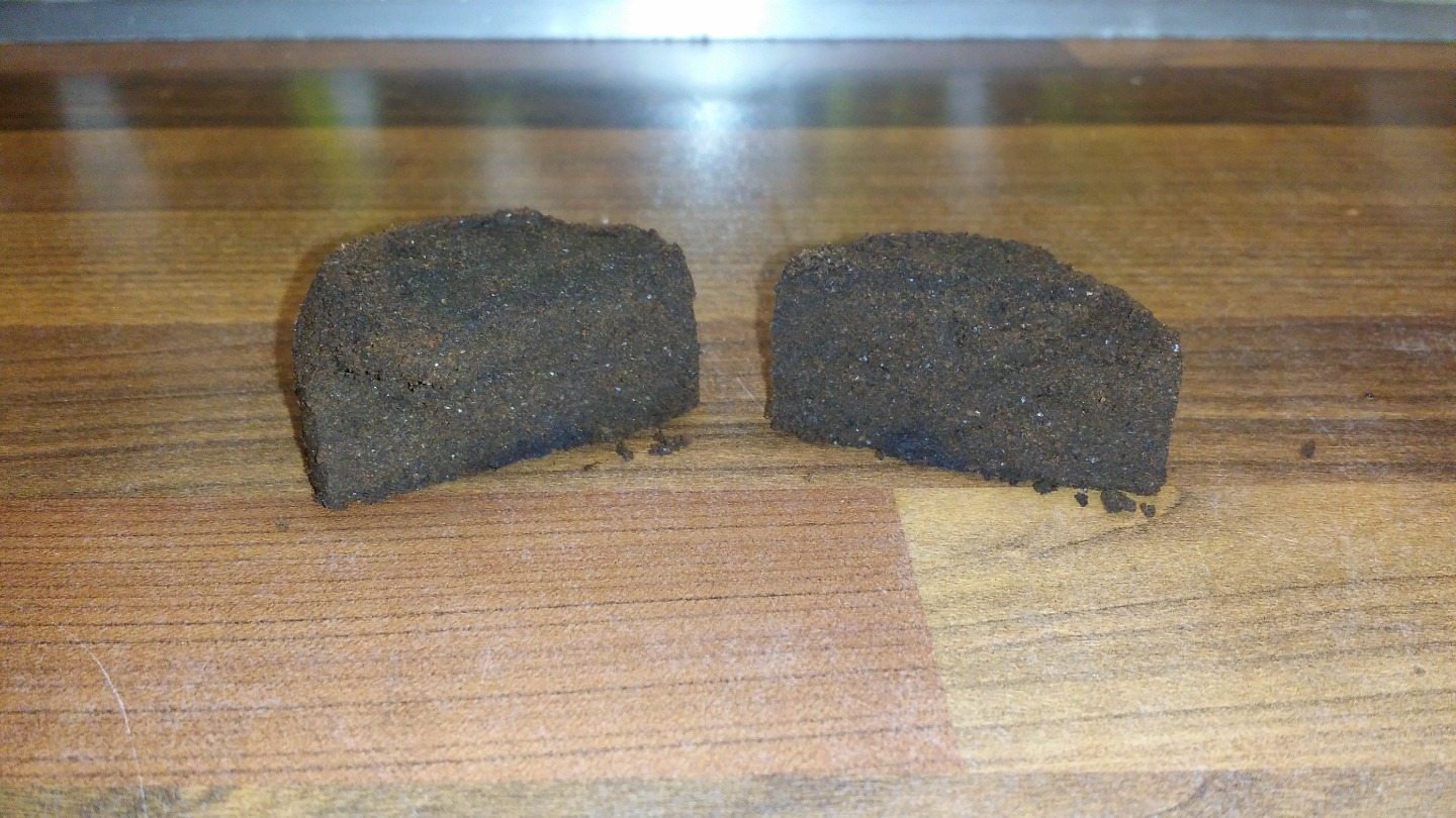

    Habe bei der Produktion des Trestertabs auf Mahlgradstufe 1 gestellt gehabt und deshalb ist der Kaffee nur sehr zögerlich rausgetropft.
    Somit wäre das Wasser in der Auffangschale das Wasser vom Überdruckabbau - und somit normal.
    Was für ein schlaues Maschinchen....
    Dieser Beitrag wurde bereits 1 mal editiert, zuletzt von Pachuma ()
    Nein. Normalerweise kriegst du beim Kaffeekochen nie soviel Druck zusammen damit dieses Überdruckventil öffnet. Das ist hauptsächlich dafür da, um nach Heisswasser/Dampf die Leitung vor zur Entnahme zu entlasten. Wenn da während der Kaffeezubereitung Wasser kommt, ist der Ventilsitz verschlissen.

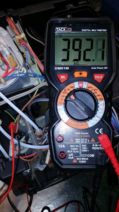

    Nach soeben erfolgtem Test bzgl. des Wasserflusses habe ich festgestellt, dass der linke Schlauch einen erheblichen Durchfluss während des Kaffeebezugs aufweist.
    Weiterhin ist es ein wenig feucht unter der Maschine. Wie kann ich hier Abhilfe schaffen?
    Da der linke, wasserführende Schlauch direkt mit dem Soleonidventil verbunden ist resp. von hier das Wasser kommt und ich hier immer noch die viel zu hohen Messwerte (392 kOhm - Foto) habe, stellt sich mir die Frage, ob das hierfür ursächlich ist.
    Ein altes Soleonidventil von einer reparierten Nuova Simonelli "Mia" hatte ich hier noch liegen und habe an der Spule Messungen (Foto) vorgenommen. Hier sind die Messwerte im Normbereich. Es war lediglich das Ventil defekt.
    Oder differieren die Ergebnisse deshalb, weil ich die Messungen in verbautem (Delonghi - Spule auf dem Ventil und in der Maschine) und unverbautem (Nuova - Spule ausgebaut und ohne Ventil) Zustand vorgenommen habe? Die Spulen sind identisch (Hersteller und Werte).
    Ggf.: sollte ich die Spule mit den richtigen Werten probeweise einbauen?

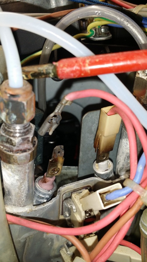

    Doch jetzt mal eine ganz wichtige Frage: Ich baue gerade die neue Dampfheizung und siehe da: DeLonghi hat tatsächlich 2 x 318° Celsius Thermostate verbaut!!!
    Kann mir einer sagen, wo die nun hinkommen? 170 ° Celsius Thermostat oben oder unten?
    VG Robert
  • Nochmal zur Erklärung: Bei den Maschine ohne Milchbehälter ist 1x 170 und 1x 318 verbaut, bei den Milchbehältermodellen 2x 318

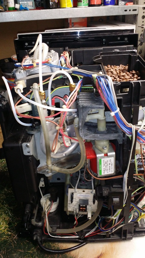

  • So, alles eingebaut und die Maschine läuft wieder wie ein Döppken!
    Und der Kaffee schmeckt wieder 1A!
    Ich hatte auch das Mahlwerk zerlegt und gereinigt, zusätzlich noch einen neuen Zahnriemen eingebaut.
    Das Mahlwerk habe ich aus dem Grund gereinigt, da ich hier (auf Anraten eines Foristen) alte Kaffeerückstände vermutete und mir das Mahlwerk ob Beschädigungen (Steinschlag und ob noch scharf genug) ansehen wollte.
    Zusätzlich hatte ich vor geraumer Zeit das Mahlwerk mit "Grindz" gereinigt, was nach Meinung einiger Foristen eher suboptimal war.
    Jedoch war hier alles im grünen Bereich. Gereinigt wurde das Innenleben des Mahlwerks mit Kaffeereiniger trotzdem.

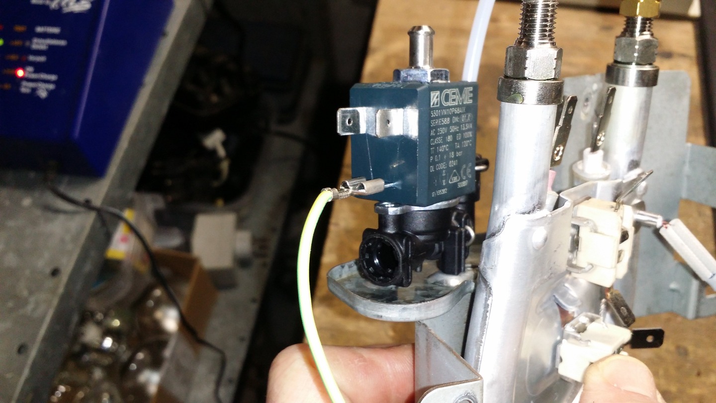

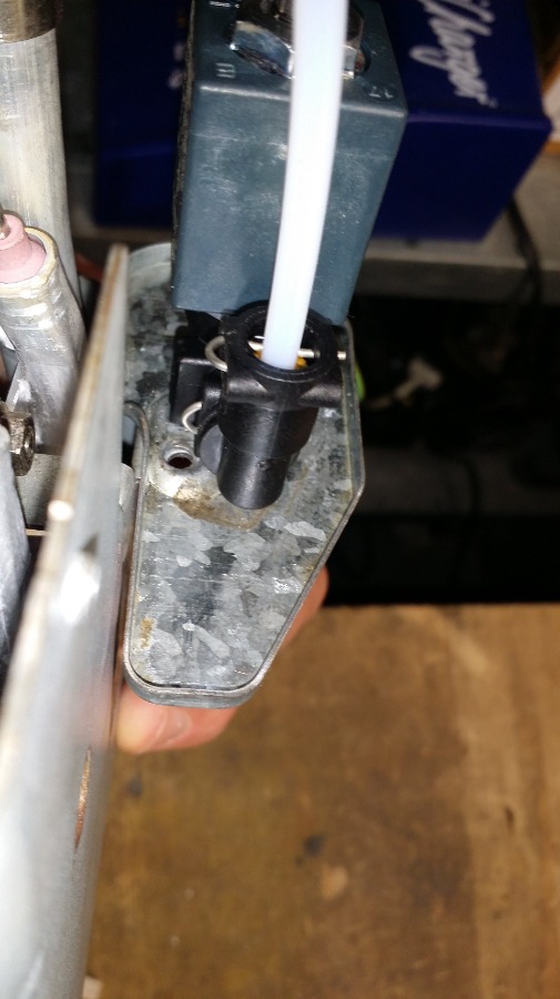

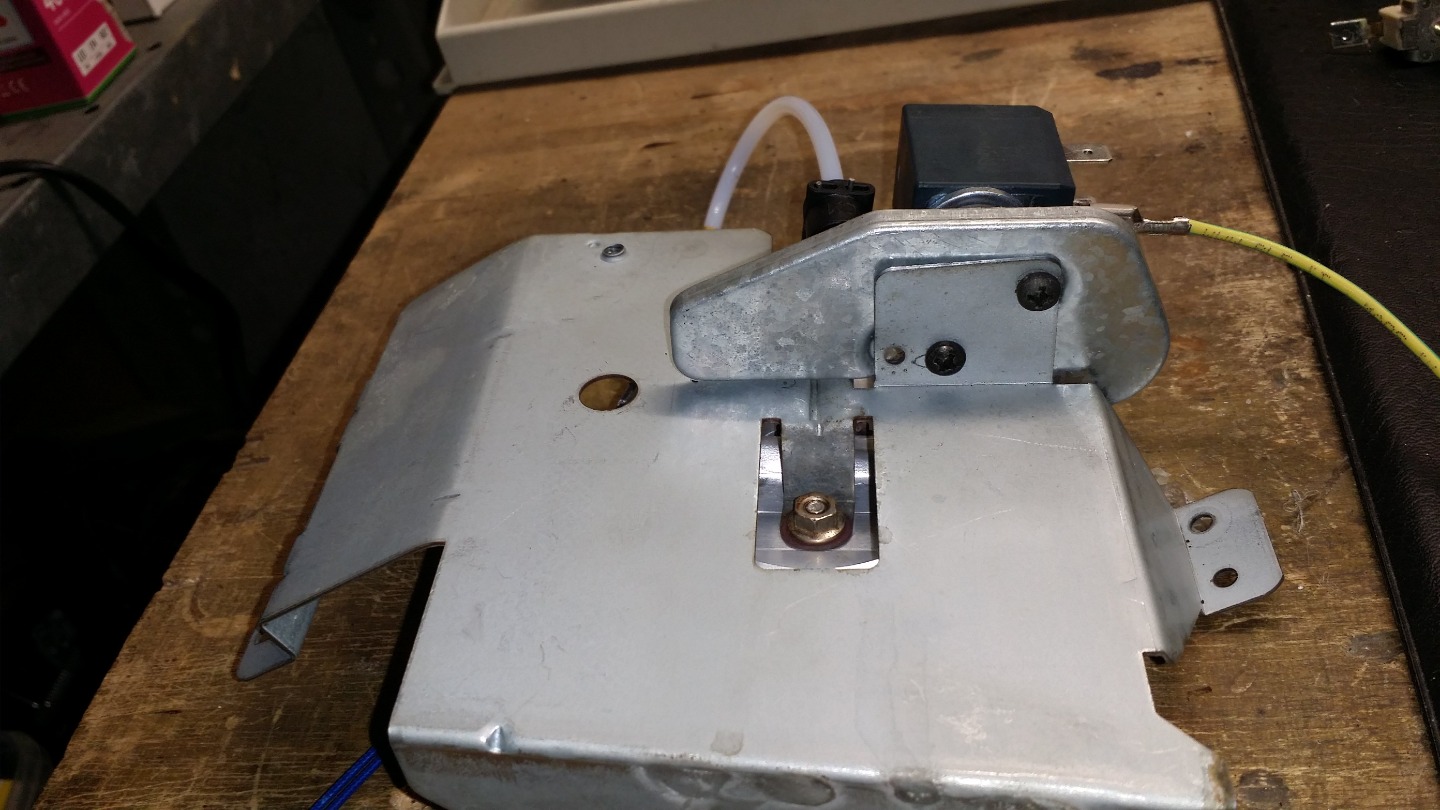

    Zu dem Einbau des hinteren, neuen Soleonidventils (Fotos):
    Dieses Ventil gibt es wohl nur noch in der Kunststoffausführung. Es ist relativ einfach ein- bzw. umzubauen. Allerdings sollte man beachten, da man das zusätzlich zu bohrende Loch auf der rechten Seite setzt, da man sonst Probleme mit der vorderen "Erhöhung" des Halteblechs bekommt. Hier müsste man sonst noch mit Unterlegscheiben unterfüttern und ggf. würde es Probleme wegen der Abstände zur hinteren Schlauchführung geben.
    Zusätzlich braucht man zwei zusätzliche Schrauben (Gehäuseschrauben, 3,5*12 mm), um das Soleonidevntil zu befestigen. Die alten Schrauben sind metrisch, zu klein und passen/schneiden nicht in das Plastik des neuen Ventils.
    Zur Beachtung: Die vom BND-Kaffeestudio empfohlenen und gelieferten Schrauben (3,0*12 mm) sind zu schmal und passen nicht. Es müssen definitiv 3,5*12 mm Schrauben sein!!!!
    Zwingend erforderlich ist ein zusätzliches Erdungskabel für die Spule am Solenoidventil, da dieses nun aus Kunststoff ist und somit keine direkte Erdung mehr am Halteblech hat.

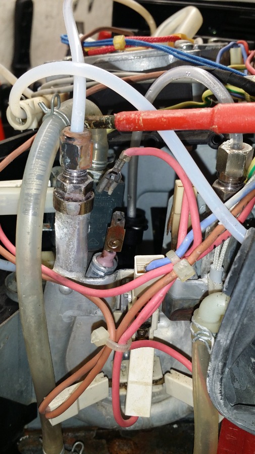

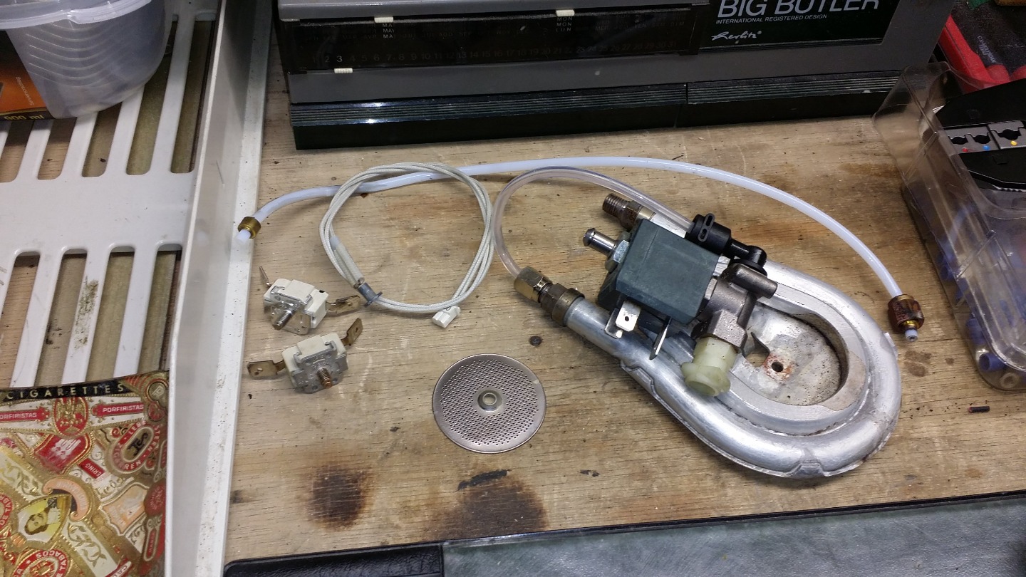

    Die Dampfheizung selber war einfach einzubauen. Dafür habe ich das komplette Halteblech ausgebaut, dieses mit den neuen Teilen wie Dampfheizung, NTC_Sensor, Thermostate und Ventil bestückt und wieder eingebaut.
    Weiterhin habe ich noch eine neue Flachsteckerhülse an der Zuleitung der Dampfheizung angebracht. Diese war durch die hohe thermische Belastung teilweise weggeschmolzen und war, neben dem defekten Ventil, ursächlich für den Fehler in der Maschine.
