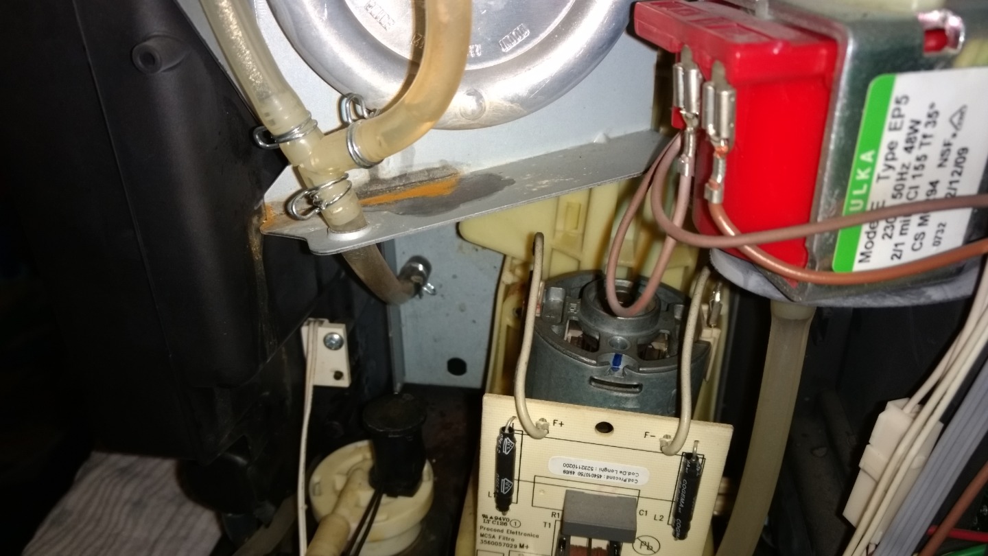

    Bei unsere DeLonghi EASM 3600 läuft Wasser während des Bezugs von Milchschaum aus. Wasseraustritt am Boden hintere der Gehäusewand.
    In diversen Foren habe ich versucht die Ursache zu finden und heute das Gerät geöffnet.
    Ich habe zwei Bilder von rostigen Bauteilen mitgeschickt. Ich vermute dass das gezeigte Ventil undicht ist.
    Ist das Problem bekannt ?
    Wenn ja könnt ihr mir mit der Reperatur behilflich sein bzw welche Ersatzteile ( Ventil) benötige ich?
    Herzlichen Dank
      114,76 kB, 506×900, 426 mal angesehen
      241,54 kB, 1.440×810, 451 mal angesehen
  • Ja, da ist das hintere 3-Wegeventil gerissen, das muss raus. Ersatz: Art.Nr.: 5213210181
    Aber Artikelbeschreibung aufmerksam lesen!
  • Das Blech gibt es nur mit dem oberen Brühkolben
