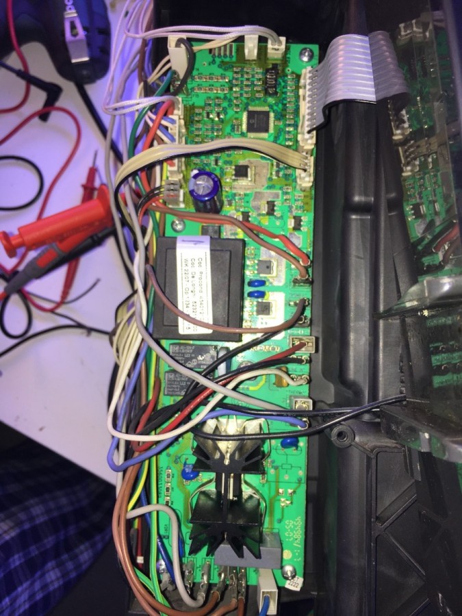

Hmmm, kann man den Motor testweise andersrum anschließen.
SpanierHH schrieb:
Dann ist er defekt.
Also Kabel sind doch richtig. Und dein Mikroschalter ist defekt. Dein Mikroschalter sollte 0 Ohm normal anzeigen. Und geschaltet sollte er unendlich Widerstand anzeigen.Ich kann bei Platinen und Displayfehlern helfen.
Okay. Dachte nur, dass es beim Schließer genau richtig ist und ein Öffner halt andersrum funktioniert.
Du kannst das immer mit dem "Piepsen" testen. Piepsen = 0 Ohm
Wenn er also nicht geschaltet ist, dann piepst er.
Wenn er schaltet, dann hört er auf zu piepsen.Ich kann bei Platinen und Displayfehlern helfen. -
Ich wusste gar nicht, das die sich unterscheiden, danke, bin ich noch nie drüber gestolpert
Hallsensor halte ich für ausgeschlossenen.
Mir ist über Nacht noch etwas eingefallen...
Kannst du den oberen Mikroschalter testen? Nicht das dieser gebrückt wird und die Maschine denkt, deine Brüheinheit steht oben?!Ich kann bei Platinen und Displayfehlern helfen.Dieser Beitrag wurde bereits 4 mal editiert, zuletzt von SpanierHH ()
Du könntest mal die BG rauf kurbeln, Netzstecker ein und dann den weissen Stecker vom unteren Endschalter kommend, auseinanderziehen. Wenn dann die Brühgruppe immer noch nicht anhält, liegt es an der Leistungselektronik.Gruß Stefan
Ich bin mir nicht so sicher, dass er unten abschalten würde. Gibt er den unteren Mikroschalter frei, wenn der obere betätigt bleibt? Teste das heute nachmittag aber mal.Ich kann bei Platinen und Displayfehlern helfen.
Stefan schrieb:
Mist ist jetzt ja, dass ich einen neuen Endschalter bestellt habe. Die Platine sollte in Ordnung sein und muss nun wieder getauscht werden. -
Oberer Endschalter geht auch einwandfrei. Erst 0 Ohm, dann unendlich Ohm. Stecker steckt ordentlich auf der Platine.
Tja, das hoffe ich. Zumindest funktioniert der Rest und der ursprüngliche Fehler lag wirklich an der Platine. Werde mich dann melden, ob es geklappt hat. Wäre ja gelacht, wenn wir die schöne Maschine nicht wieder ans Laufen bekommen. Dank des Forums habe ich hier auch schon eine leise Wasserpumpe und so eine Membran liegen, die eingebaut werden will, außerdem ist die BG überholt und auch die Tür ist komplett gereinigt.
Problem gelöst: Es war die Platine. Nun funktioniert sie wieder einwandfrei und besonders die neue Pumpe und die gereinigte BG sorgen für einen leisen Betrieb.
Danke nochmal. -
