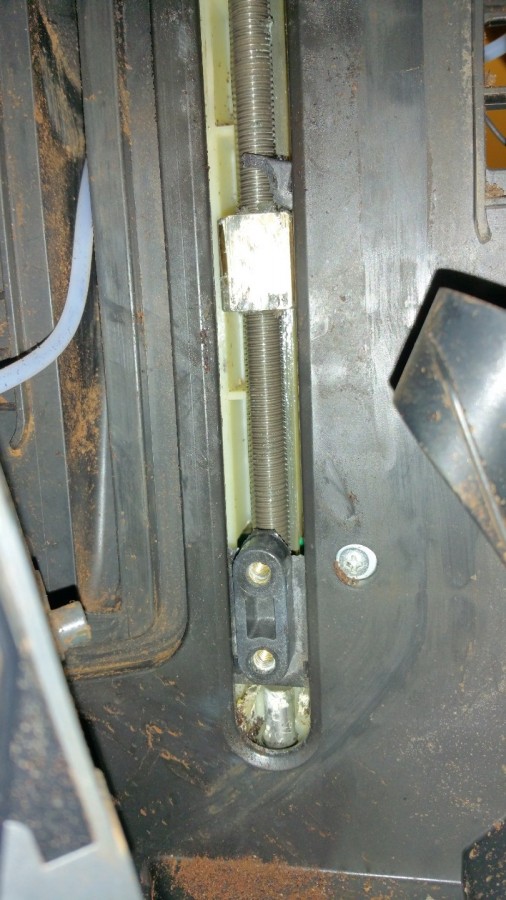

Hallo
Habe folendes Problem
Gestern gab es bei unseren kaffeevollautomat einen knall und es ging nichts mehr
Heute habe ich mal nachgeschaut, was es sein könnte und habe den Fehler gefunden.
Leider weiß ich bis jetzt noch nicht wie das teil heißt und wie ich daran komme
Ich habe mal ein Bild von dem verursacher gemacht
sowas habe ich ja noch nie gesehen, auch nicht bei einer ESAM. Da hat es die Messingmutter aus der Halterung gerissen. Der Antrieb ist hin, da brauchst einen neuen. War da die Brühgruppe nicht korrekt eingesetzt?
