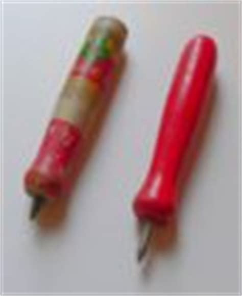

    Hallo liebe Forumteilnehmer,
    ich habe ein Problem mit meiner DeLonghi EN 660 Nespresso Lattissima. Die Kapseln werden zwar hinter eingelocht, jedoch gehen sie vorn nicht mehr auf. Habe original- und Fremdkapseln ausprobiert - der Defekt bleibt.
    Hat jemand eine Idee?
    Danke im Voraus
      67,9 kB, 674×900, 1.977 mal angesehen
      77,28 kB, 674×900, 1.335 mal angesehen
  • Da bleibt leider nichts anderes übrig, als die Brühgruppeneinheit komplett zu tauschen. Kostenpunkt für das Ersatzteil um die 50-80€.
