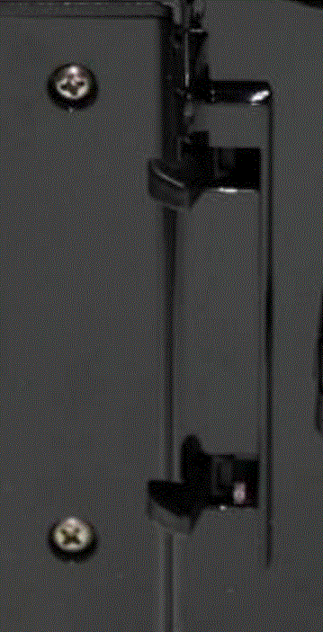

    Weiterhin ist mir beim Reinigen ein Missgeschick passiert. Ich habe die Feder der Türverrieglung verloren (ist herausgesprungen und ich finde diese einfach nicht wieder).
    Weiß jemand, woher ich diese beziehen kann?

    ich glaube du hast die Feder für den Kaffeeauslass gemeint. Ich brauche die Feder für die Verriegelung der Klappe. Und die Diskettenfeder passt leider nicht... .
    Außerdem habe ich noch eine Verständnisfrage: Bei meiner Maschine kommt ja zwar Heißwasser, aber immer noch kein Milchschaum aus der Maschine. Da das Solenoidventil für die Dampfheizung kann also eigentlich nicht ursächlich sein, richtig?
    Grüße
    Moppi
