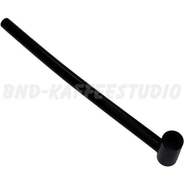

    Und ich habe einen schwarzen Schlauch über, der laut Beschreibung gar nicht für mein Gerät ist???
    Hier mal das Bild bzw. der Link zu einen Shop. Weiß vielleicht jemand wo der hinkommt?
    juraprofi.de/DeLonghi-Ersatzte…ghi-Lattissima::8145.html
    Schönen Gruß Daniel
      35,5 kB, 600×600, 160 mal angesehen
    Dieser Beitrag wurde bereits 3 mal editiert, zuletzt von DerDaniel ()
  • Hallo Daniel,
    die Kabel sind alle hitzebeständig, kannst du getrost so verlegen wie auf den Bildern.
    Der Schlauch der Latissima passt auch bei dir :irre: , das ist der Überdruckschlauch des oberen Brühkolbens. Wenn du bei BND deinen TB anschaust, siehst du seitlich am Brühkolben einen weisen Nippel, von da aus geht der Schlauch nach vorne in eine Kammer links vom wassertank.
