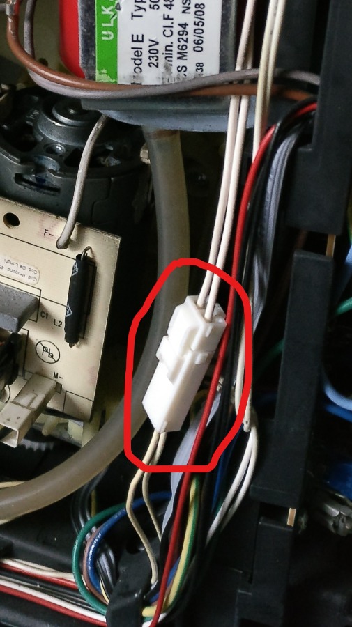

    Ich würde auch gerne den unteren Schalter testen, aber sichtbar ist er zumindest nicht.
    Ist er an diesem Stecker angeschlossen?
