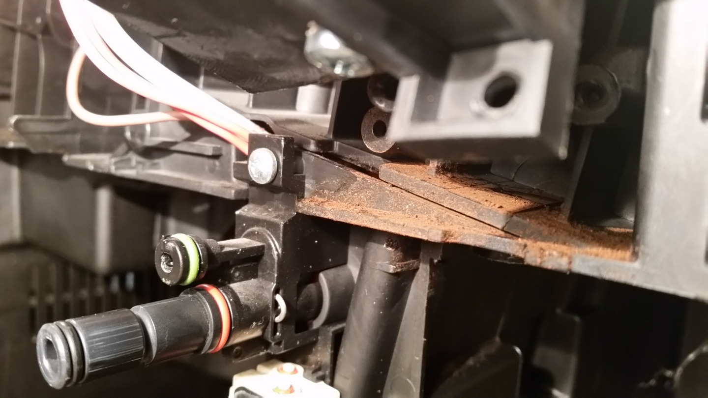

      Hallo liebes Forum,
      bei meiner ESAM6600 ist seit einiger Zeit auf dem vorderen Deckel des Wasserbehälters ein Klecks mit Kaffeesatz und dünnem Kaffee. Habe heute auseinander gebaut. Evtl. kommt der Kaffee aus dem schwarzen Gummischlauch der an der Innenseite hoch kommt und dann vorn [img]c:\temp\esam.jpg[/img]nach unten im Gehäuse wieder verschwindet. Ansonsten gibt es dort ja bloß die dünnen transparenten Wasserschläuche fürs Milschaufschäumen oder die Dampfdüse. Habe mal ein Foto dazu gelegt.
      Hat jemand eine Idee?

    • Hallo Stefan,
      vielen Dank für Deinen super Tip.
      Das ist also das Kaffee-Klo. Fast der gesamte Raum war mit Kaffee-Resten gefüllt. Da konnte nichts mehr durch gehen.
      Gibt es noch mehr solcher speziellen Stellen, die man nach fast 10 Jahren unbedingt mal reinigen müsste?
      Bin mit der Maschine nicht mehr zufrieden, muss die Brühgruppe mittlerweile aller 3 bis 4 Wochen neu fetten, ansonsten gibt es viel Arbeit beim Reinigen. Auch unter dem Wassertank gibt es immer etwas Wasser, das dann auch unter die Maschine läuft.
      Habe Ende 2015 in der Werkstatt Mahlwerk, Antrieb, Brühgruppe und Thermoblock erneuern lassen. Lief aber danach trotzdem nicht mehr wie neu.
      Gruß Schluerfi
      Da wird es dann Zeit für 2 neue Oringe
      Da gehört die äußere Wassertankdichtung gew.
      Revision Kaffeeauslauf einer EAM 4300 und ESAM 6600
    • Hallo Stefan,
      Danke für die Tips.
      Einen Dichtungssatz für den Brühkolben und einen für die Brühgruppe habe ich bestellt. Da wollte ich weiter machen. Den Kaffeeauslauf habe ich zwar schon mal vor einiger Zeit gereinigt, werde ich aber noch einmal tun. Die Wassertankdichtung habe ich schon gewechselt (die transparente mit den ringförmigen Lamellen). Muss ich wahrscheinlich noch einmal tun.
      Dann sollte ich also die wichtigsten Tätigkeiten getan haben?
      Super, ich bin gespannt.
      Danke, Gruß Schluerfi
