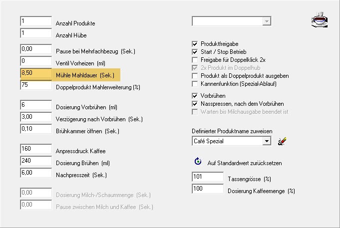

Ich möchte an meiner WMF 800 (v 2.34) die Mahldauer von 5,92 Sekunden (Serie) auf 8,50-9,00 Sekunden anheben.
Leider kann ich die Maschine zwar mit der Software (v0.34.00) verbinden, auslesen und beschreiben, aber die Werte für Mahldauerbegrenzung (10,52 Sekunden Serie) und Mühle Mahldauer werden nicht übernommen/gespeichert.

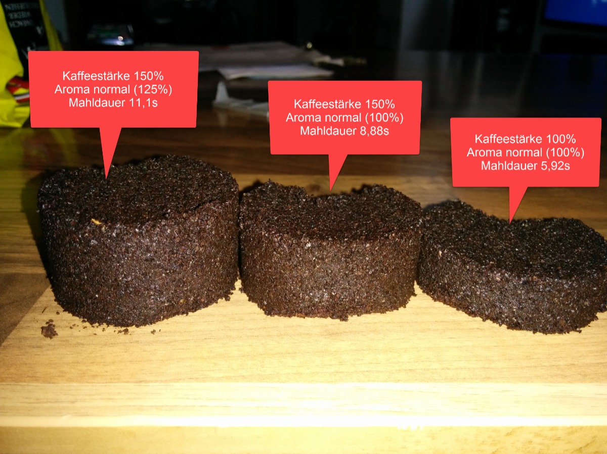

Wenn ich die Kaffeemahlmenge für kräftig auf 150% setze, dann komme ich auf 9 Sekunden und der Kaffee paßt (240ml-Tasse)
