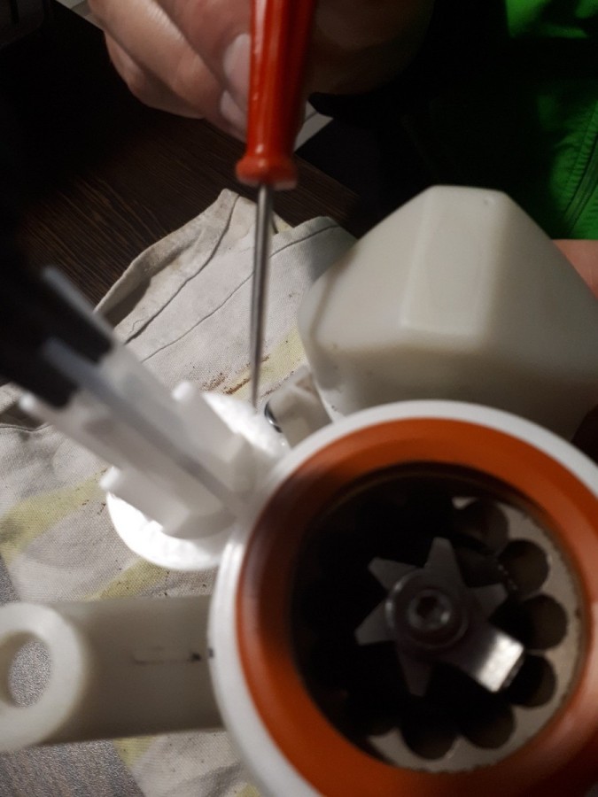

Hallo ihr Lieben. Problem: mahlwerk wurde gereinigt. Nach dem zusammenbau funktioniert nix mehr MAHLT nicht nur der pulverkaffee funktioniert. EINSTELLUNGSFEHLER? Bitte um Tipps LG conny

Hast Du das Mahlwerk für die Reinigung zerlegt? Beim Zusammenbau auch darauf geachtet, dass die 3 Federn und Kugeln unter dem inneren Mahlkegel wieder richtig eingesetzt sind?
Wurde die Schraube richtig eingedreht um den Mahlkegel zu halten?

Dann prüfe mal, ob die Rutschkupplung und die mittlere Schraube wieder richtig eingesetzt wurden, denn es kann gut sein, dass der inenre Mahlkegel nicht richtig dreht, dann werden nämlich keine Bohnen eingezogen.

ich hatte das gleiche Problem.Zerlegt Kugel u. Federn überprüft alles ok.Zusammengebaut,bis auf den weißen Ring der über die mahlsteine kommt.Bekomme ihn nicht drüber bzw.nicht fest.Was tun
