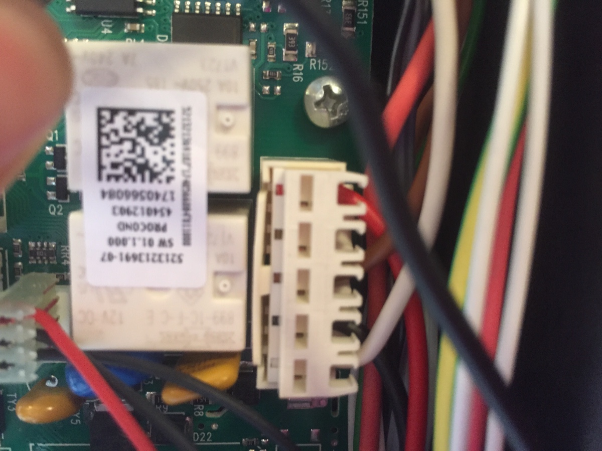

Kaffeebohne666 schrieb:
Hm, also beide Platinen habe ich vom gleichen Lieferanten.
Das ist für Leistungsplatine.

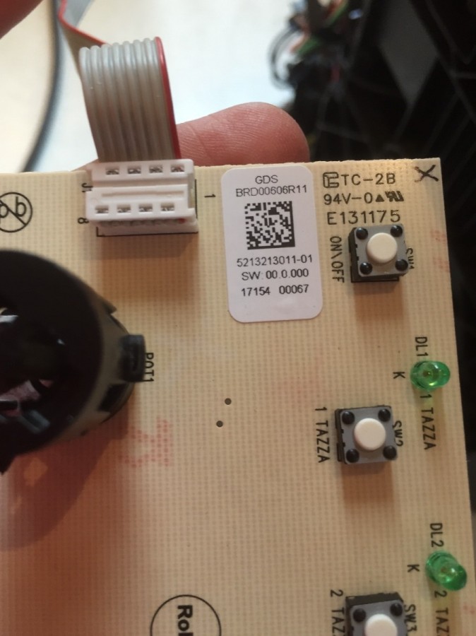

So und das ist die Bedienerplatine
Ich hoffe man kann es lesen -
