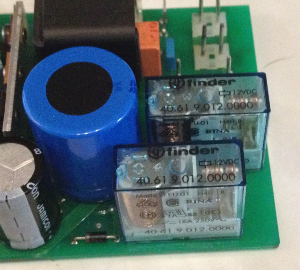

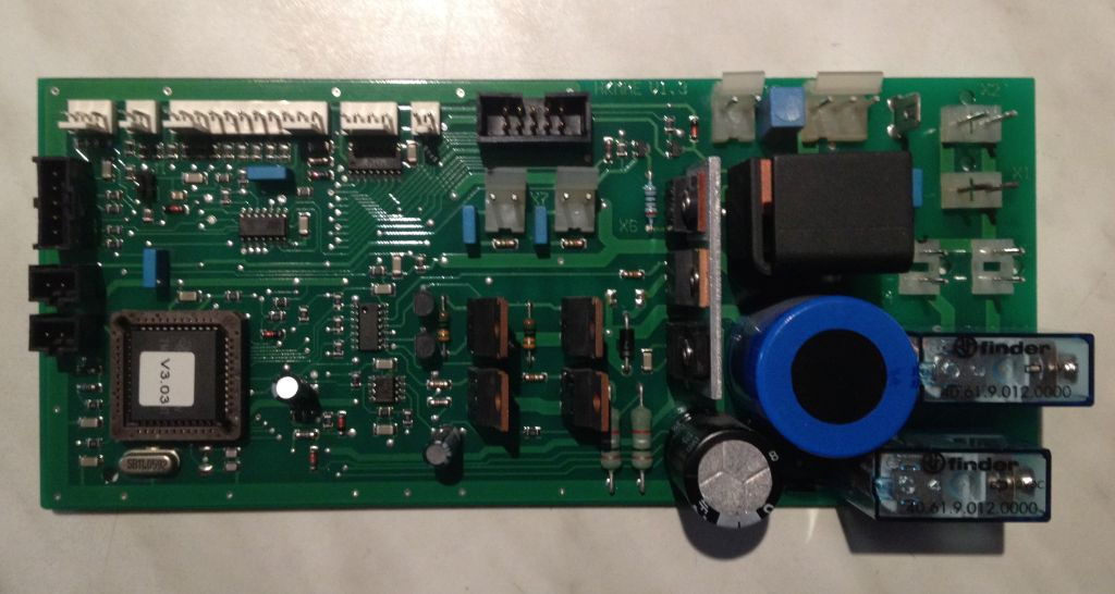

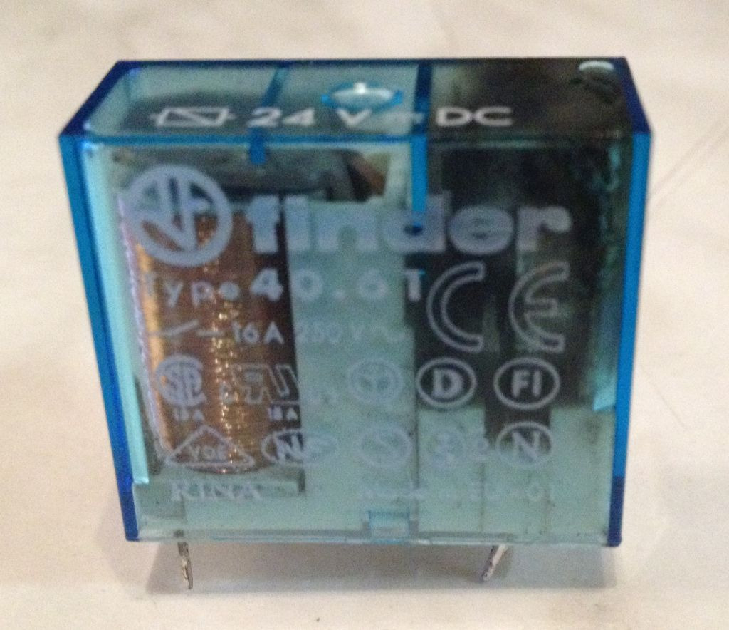

    habe seit Jahrzehnten eine Schaerer Opal und bin super zufrieden. Bei meiner Maschine haben sich jetzt allerdings aus unbekannten Gründen beide Relais "Finder 40.61" verabschiedet. Sie sind beide durchgebrannt und auch die Kabel von der Platine zum Ein-Ausschalter waren geschmort. Ich habe jetzt in einem Elektrogeschaft zwei neue Relais gekauft. Ich habe die alten vorgelgt und habe dann - bis auf die Bschriftung - gleich aussehende Relais mit der Bezeichnung Finder 40.61" erhalten. Sie haben noch die vollständige Typ-Nummer 40.61.9.012.0000 aufgedruckt. Bei den alten steht bis auf die "40.61" keine weitere Typ-Nummer dabei. Nachdem mir mein Nachbar die beiden neuen Relais eingelötet hat, habe ich die Platine wieder eingebaut. Die Maschine schaltet ein, hörte jedoch nicht mehr auf zu heizen und drückte den Dampfüberdruck an den Schläuchen beim Dampfregeler und auch an den Schläuchen bei den Boilern raus, so dass ich Notaus machen musste. Ich denke, dass ich hier die falschen Relais bekommen habe. Laut Datenblatt zum neuen Relais: Nennspannung Spule 24V, Ansprechspannung min. 8,8V, Ansprechspannung max. 18V, R-Spule (Widerstand) 220V. Kennt sich jemand aus mit der Schaerer Opal und weiß, ob die neuen die richtigen Relais sind. Falls es die richtigen Relais sein sollten, woran könnte der Fehler sonst noch liegen?

  • Finder 40.61.9.012.0000 sind definitiv die falschen Relais. Die "012" in der Typenbezeichnung geben die Betriebsspannung des Relais an, in diesem Fall 12V (richtig wären 24V).
    Wenn Du diese Relais mit 24V befeuerst, darfst Du Dich nicht wundern, wenn sie sofort wieder defekt sind.
    Ausserdem sind diese Relais Wechsler. Die wurden von Schaerer oder Solis an dieser Stelle nie verbaut.

    vielen Dank für deine schnelle Antwort. Ja, auf den Original-Relais steht oben auch 24V drauf. Die neu eingelöteten passen also definitiv nicht, da sie, wie du festgestellt hast, nur 12V haben. Im Datenblatt zu den Neuen, hab da grad auch noch mal nachgeschaut, steht das so auch drin. Da hat mich das "Fach-"Geschäft ja super beraten. Naja, shit happens.
    Ich bräuchte also 40.61.9.024.0000? Hab mal gegoogelt, die hätten dann eine Ansprechspannung min. 17,5V und max 36,0V. Widerstand 900 Ohm. Wär ein Relais mit diesen Daten so ok?
    Wenn du noch Passende hast, würde ich auch welche von dir nehmen. Muß gestehen, von Elektronik hab ich keine große Ahnung, auch wenn man das aufgrund der Fachausdrücke oben evtl. denken könnte. Da ich das erste Mal in meinem Leben überhaupt in einem Forum schreibe, wie finde ich dort deine E-Mail-Adresse?
    Habe mal Bilder der Platine mit den jetzt falschen Relais beigefügt und eines des ausgelöteten, durchgebrannten Original-Relais.

    Die Finder-Relais auf Deiner Platine sind nicht original, da hat schonmal jemand an der Platine rumrepariert.
    Von mir kannst Du zwei Relais Schrack RT134024 bekommen, die auf die Platine passen und auch in einigen Gastro-Vollautomaten verbaut werden.

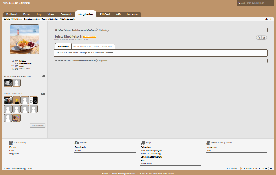

  • Hallo Peter,
    sorry, da hatte ich auch schon geschaut, aber ich finde da leider nichts (siehe Anlage). Vielleicht ist das bei einem "nur" Gastnutzer des Forums aber auch einfach nicht einsehbar. Oder ich habe voll die Tomaten auf den Augen :1f60d:
    Genau so ist es. Was spricht dagegen, Dich hier zu registrieren, wenn Du von hier auch Hilfe erwartest?
    Ich kann Dich übrigens auch nicht kontaktieren, solange Du hier als Gast unterwegs bist.
