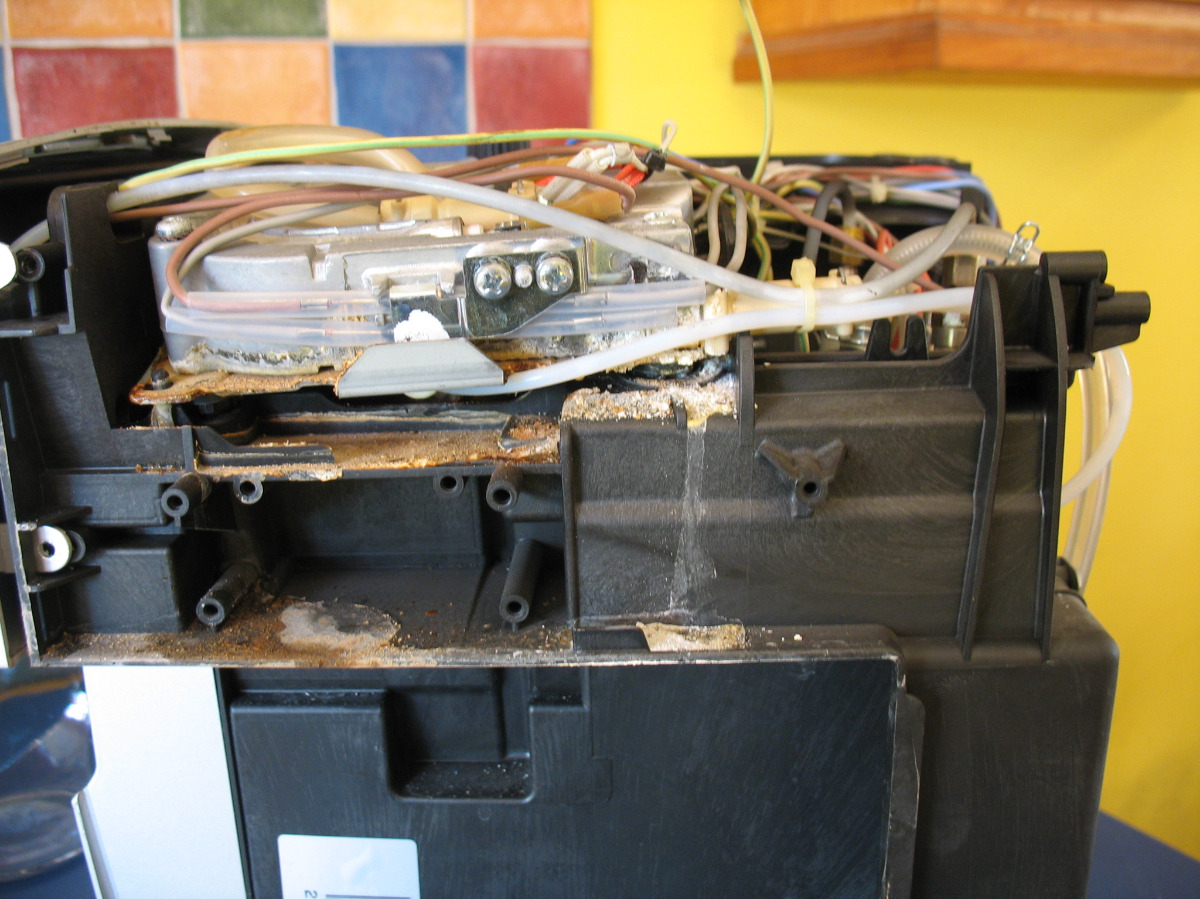

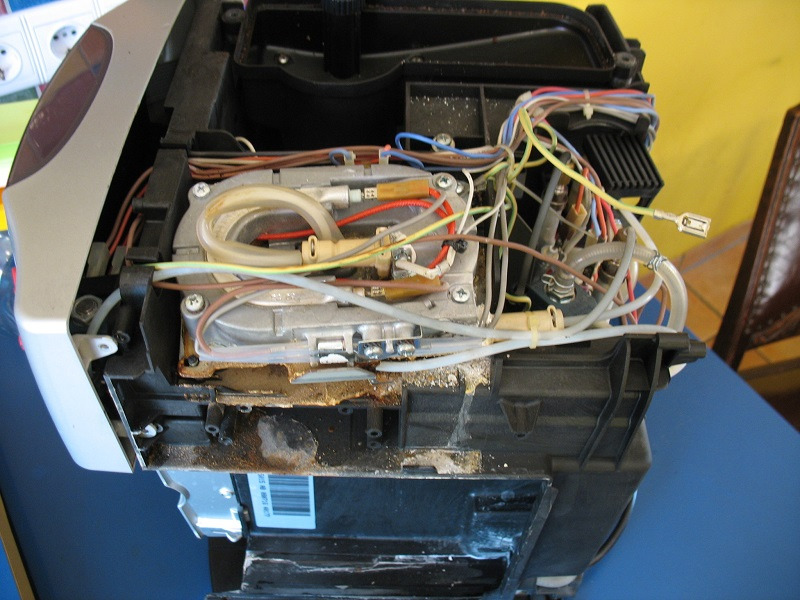

    Heizung/Thermoblock sind äusserlich ziemlich verkalkt und bei genauem hinschauen tropft Wasser aus dem unteren Schlauch.

    So jetzt habe ich es auch geschafft Bilder vom Thermoblock hochzuladen.
    Dankeund einen wunderschönen Abend :1f642:
    Cappuccino
      338,11 kB, 1.200×899, 259 mal angesehen
      183,17 kB, 800×600, 187 mal angesehen
      124,02 kB, 600×450, 221 mal angesehen
