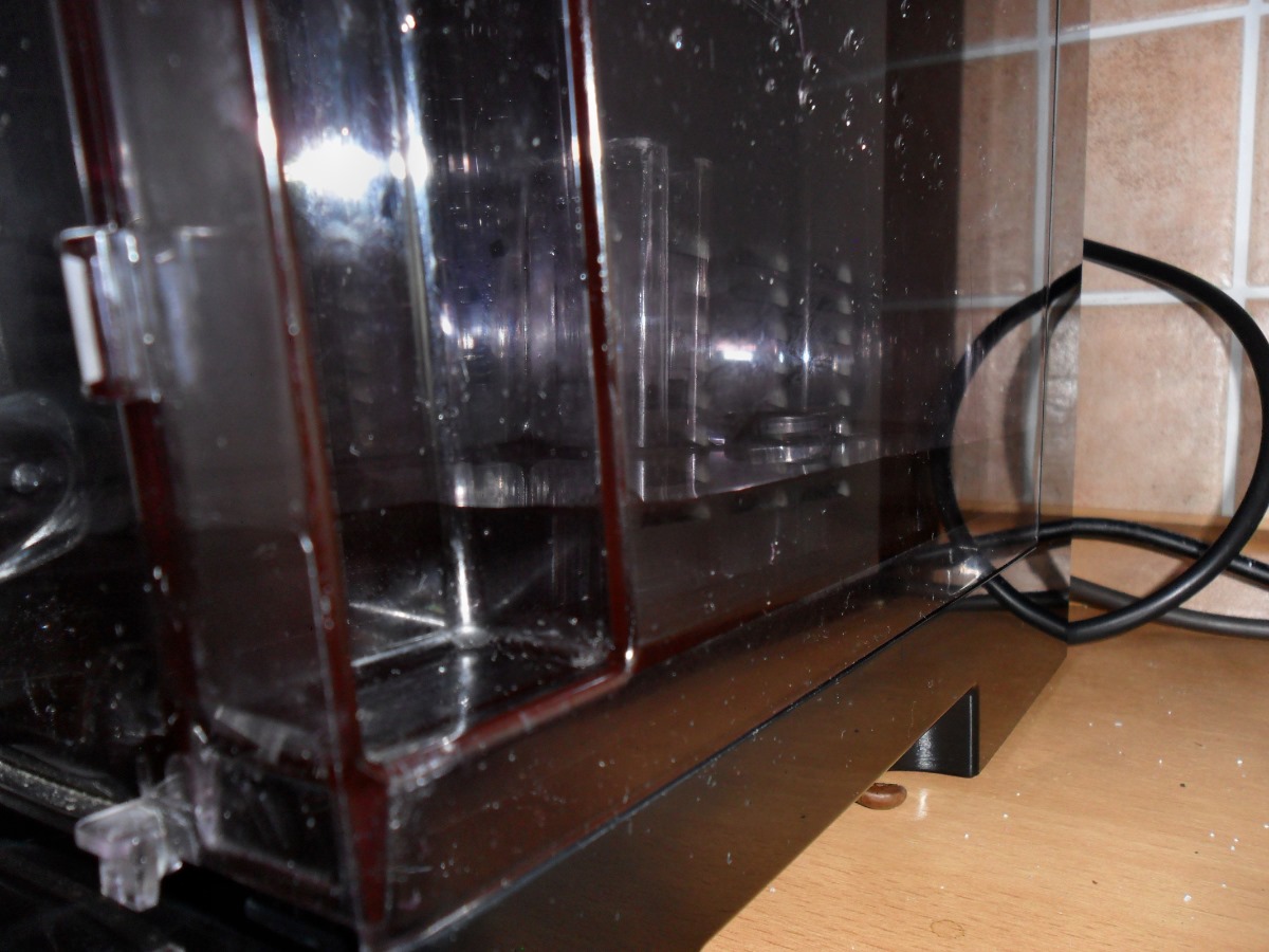

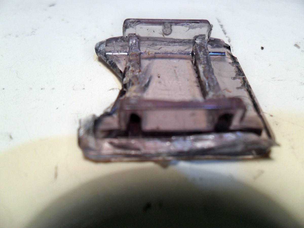

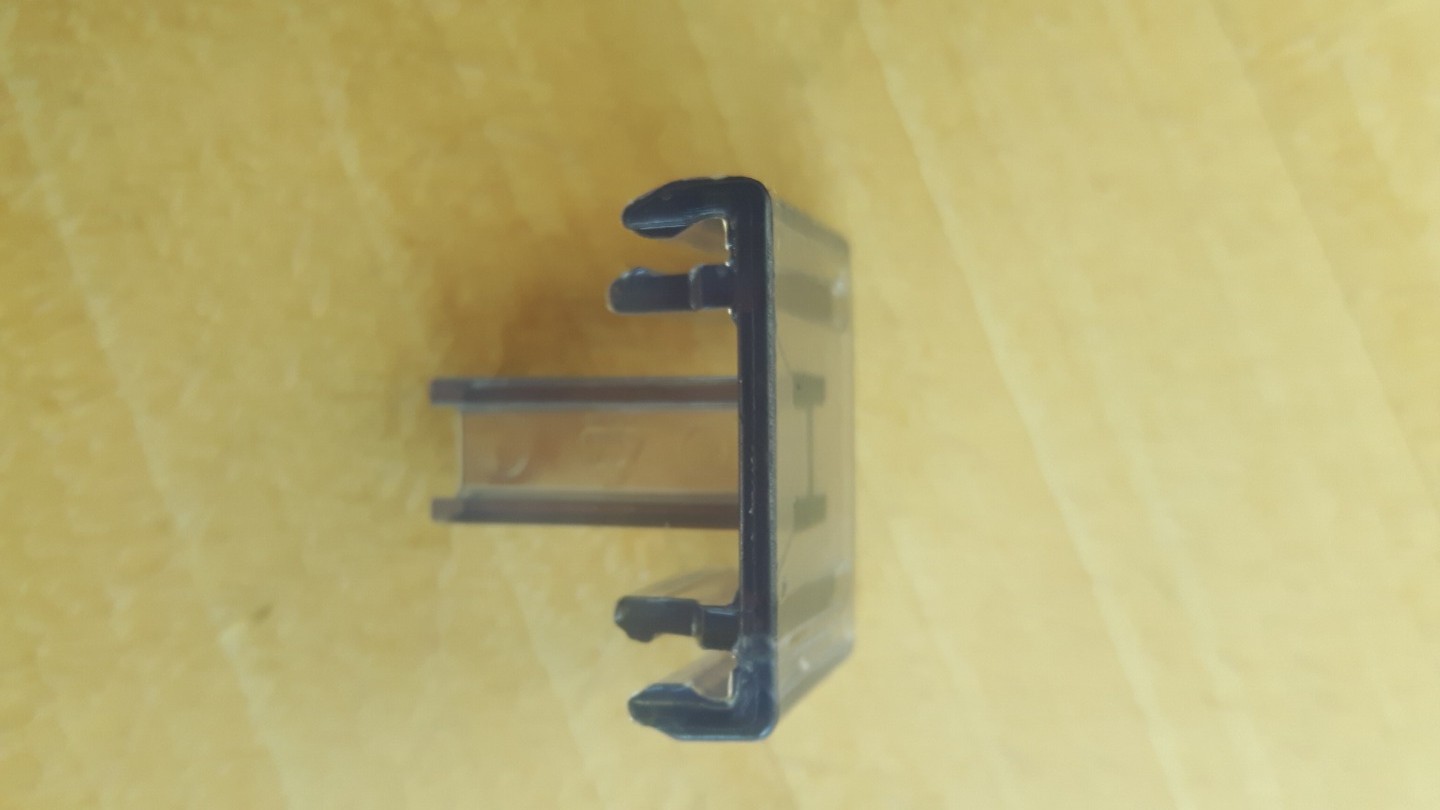

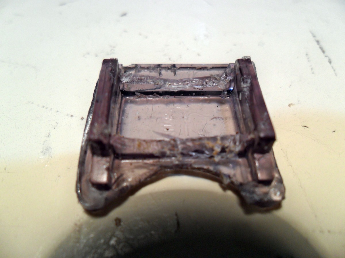

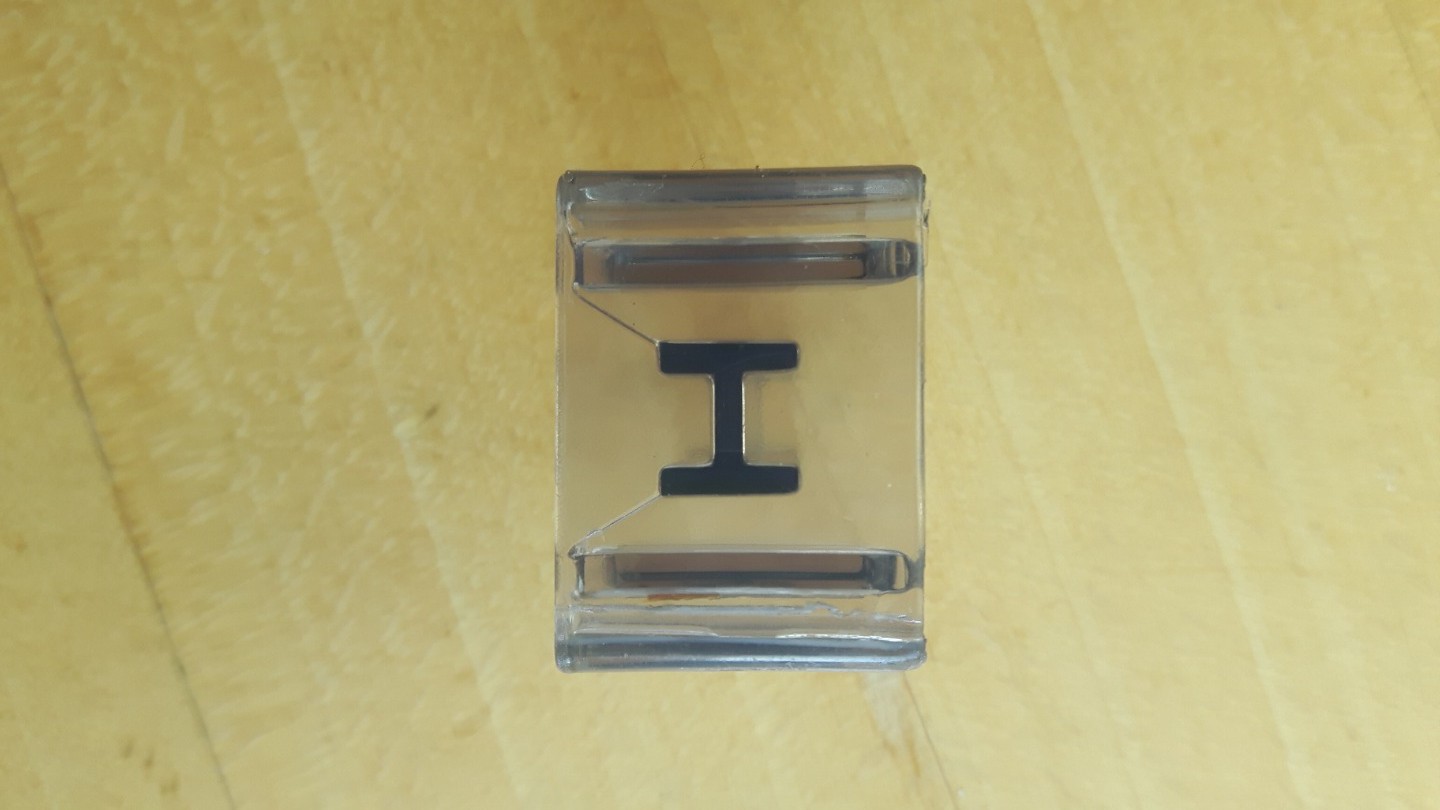

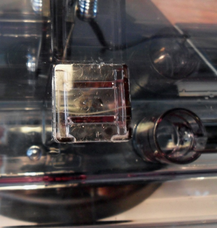

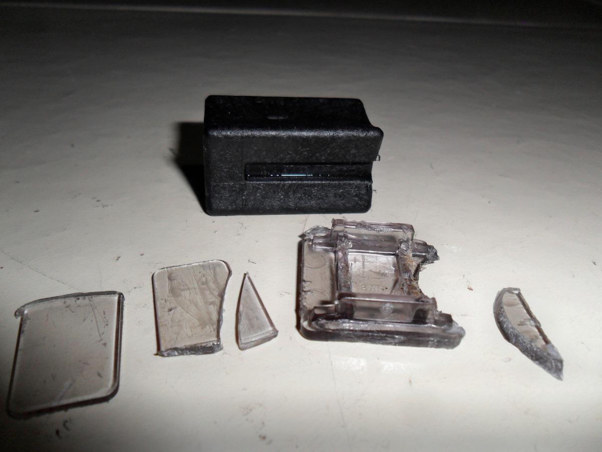

    Ergebnis: Offensichtlich ist der Deckel bei diesem Maschinentyp geklebt, was sich beim neuerworbenen Tank genau so ansieht. Trotz starker Entkalkung kein Erfolg-daher brachiale Gewalt mit Zerstörpotenzial.
    Nach Ausbau des Schwimmers konnte man endlich mal so einwirken, dass die gewünschte Polarisierung geprüft und erzwungen werden kann. Dabei konnte ich feststellen, dass mein 24 h-Test guten Erfolg hatte, aber eine Querpolarisierung brachte, die nicht gewünscht war. Man muss wissen, dass es mindestens 10 Arten von Polarisierungen gibt. Nach der richtigen Vertikalpolarisierung und Prüfung mit dem Stecknadeltrick Schwimmer eingebaut und vollen Erfolg gehabt.
    Fazit: War deshalb so hartnäckig weil ich meine, was nicht stimmen muss, dass hier eine "Sollbruchstelle" eingebaut wurde, indem ein schwach polarisierter Magnet zum Einsatz kommt. Habe bei meinen zeitraubenden Recherchen festgestellt, dass eine Menge Nutzer dieser Maschinentype mit gleichen Problemen bei der Entkalkung zu kämpfen haben. Das fördert doch den Umsatz und bringt viele ahnungslose Kunden in die Werkstatt..
      172,81 kB, 1.200×900, 301 mal angesehen
      173,37 kB, 1.200×900, 346 mal angesehen
      190,14 kB, 1.200×900, 329 mal angesehen

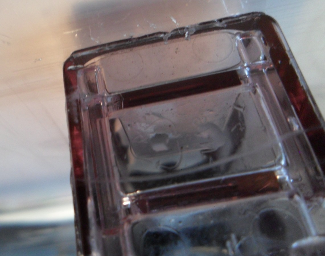

      160,34 kB, 1.142×900, 229 mal angesehen

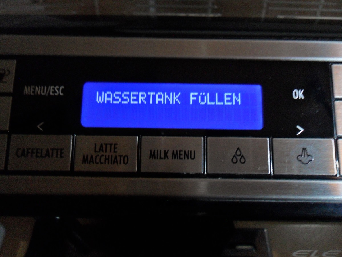

      199,88 kB, 1.200×900, 318 mal angesehen
      214,81 kB, 1.200×900, 333 mal angesehen

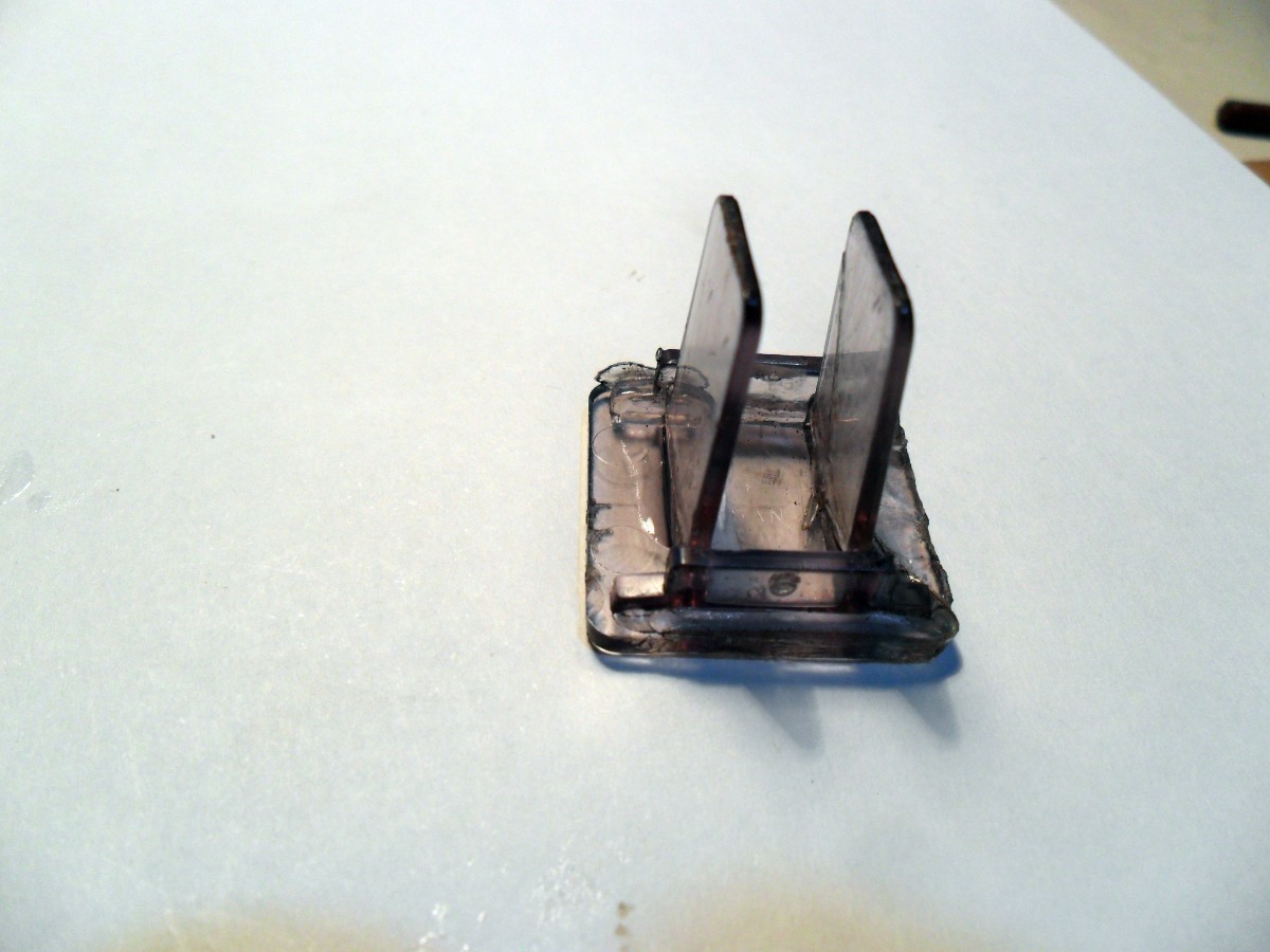

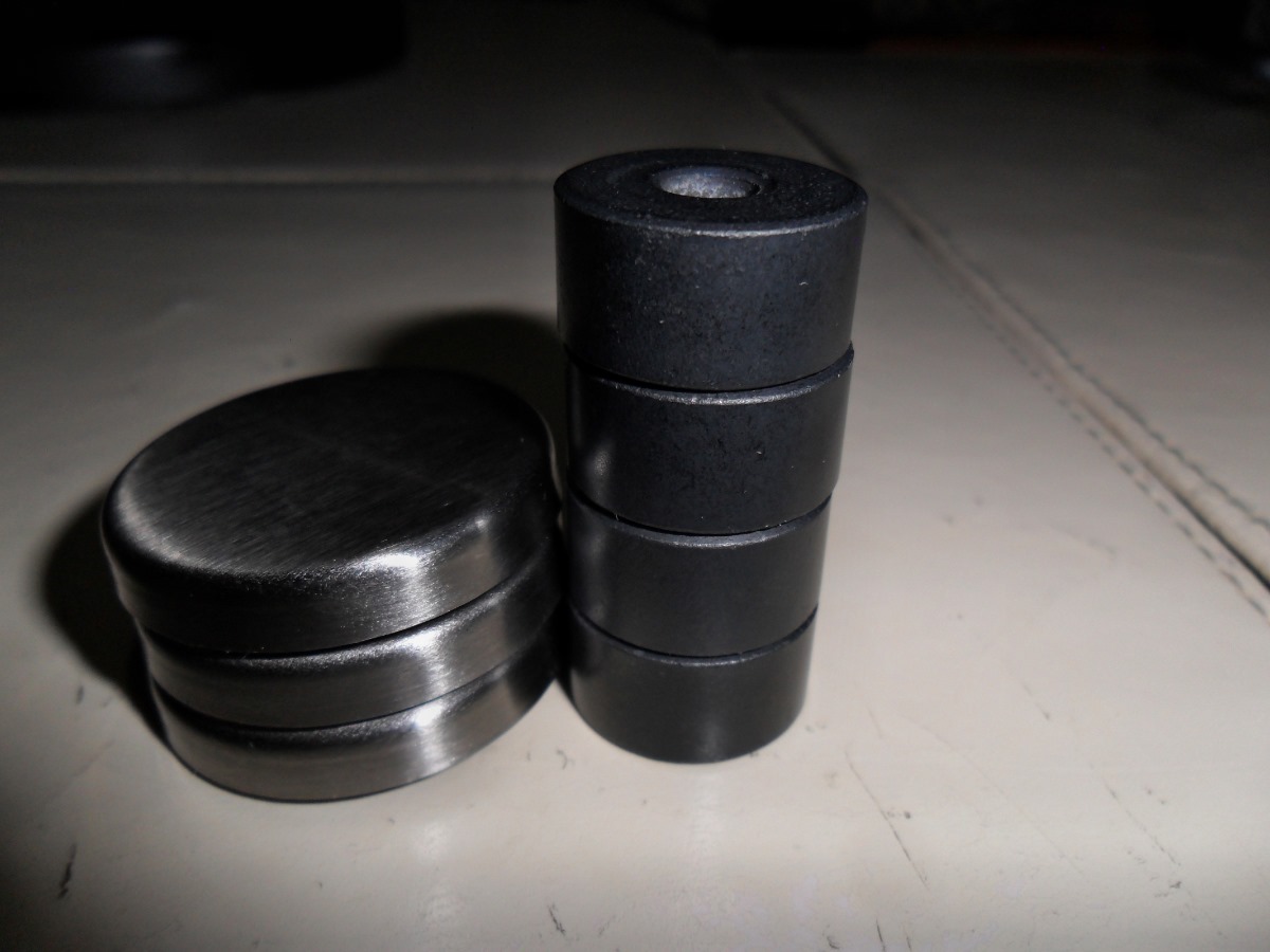

  • Mit dieser geballten Ladung an Permanentmagneten schafft man die richtige Polarisierung schnell! Wie man sieht, lässt sich der Deckelbruch wieder mit Schnellkleber, der nach der Aushärtung (Kunststoffkaltschweißen) gesundheitlich nicht bedenklich ist, wieder richten. Schönheitspreise in diesem nicht sichtbarem Bereich muss man ja nicht erringen.
      183,17 kB, 1.200×900, 270 mal angesehen
      134,86 kB, 1.200×900, 347 mal angesehen
