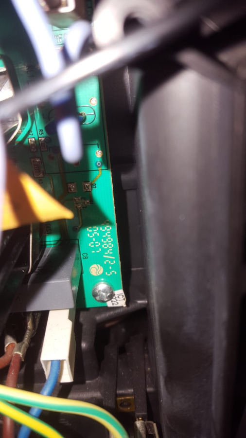

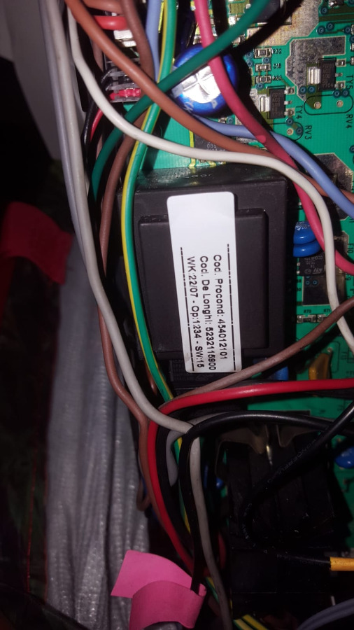

  • SpanierHH schrieb:
    Welche Nummer steht auf deiner Platine?
    Mir gefällt deine Signatur :1f642:
    Ich habe mir erlaubt zwei Bilder hochzuladen:
    Das erste zeigt eine Seriennummer(?) der Platine, welche mit im Layer eingebaut wurde:
    Das zweite zeigt einen Aufkleber auf dem Trafo, unter anderem mit folgender Nummer: 5232115900
