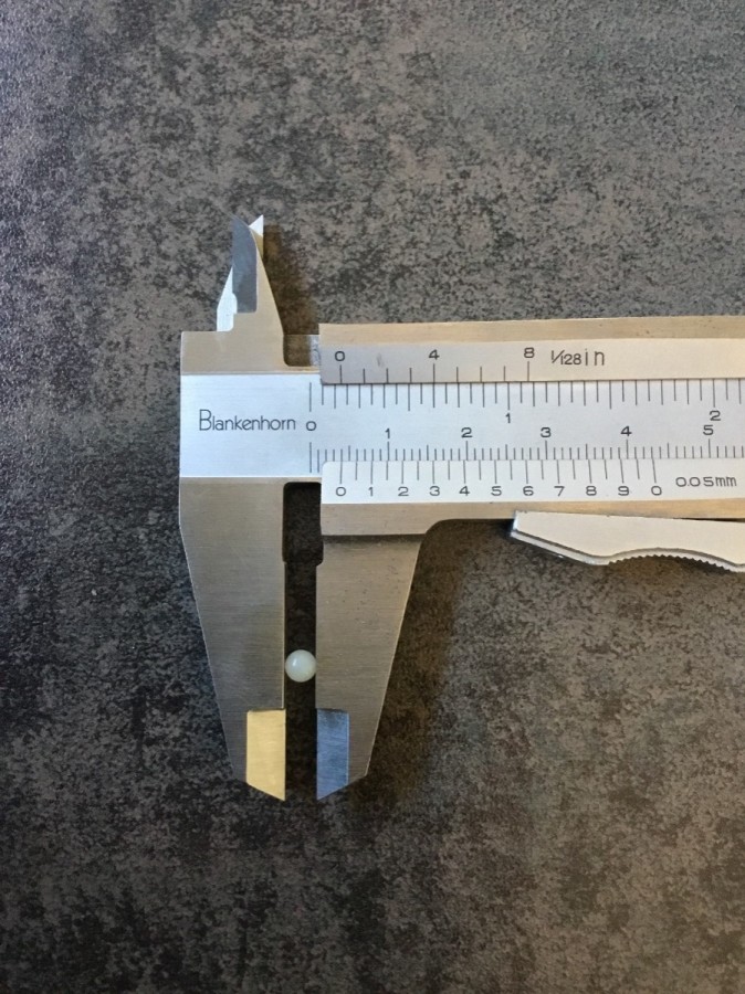

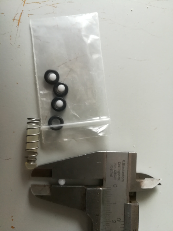

  • Beim Spülen kommt Wasser, dies fließt auch relativ gleichmäßig und konstant aus dem Auslauf.
    Also eigentlich habe ich alles, wo der Kaffee durch fließt schon einmal ausgebaut und gereinigt.
    Das mit der Kugel könnte ne Ursache sein, wenn diese abgenutzt ist und die Pumpe keinen Druck mehr liefert, wenn ein Gegendruck da ist.
    Die Kugel werde ich mal nach messen ob diese 4mm hat.
    Vielen Dank.
