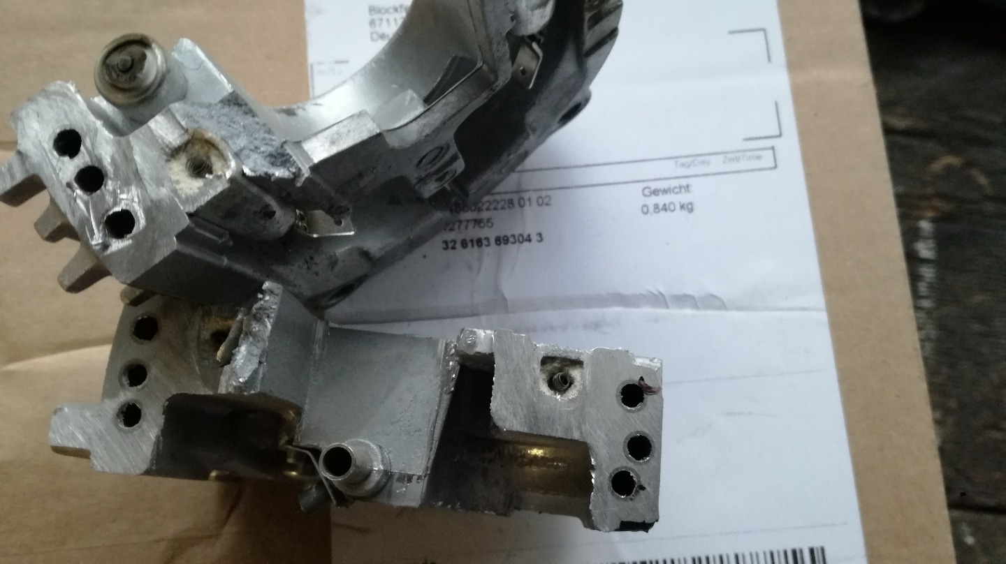

  • hallo,
    neuen thermoblock eingebaut und kaffee wird wieder heiß. :1f642:
    nochmal vielen dank an alle helfer :1f44d:
    habe den thermoblock mal mit der flex bearbeitet und wollte mal gucken wegn kalk usw. also es sind null kalkablagerungen zu erkennen.
    gruß thomas
